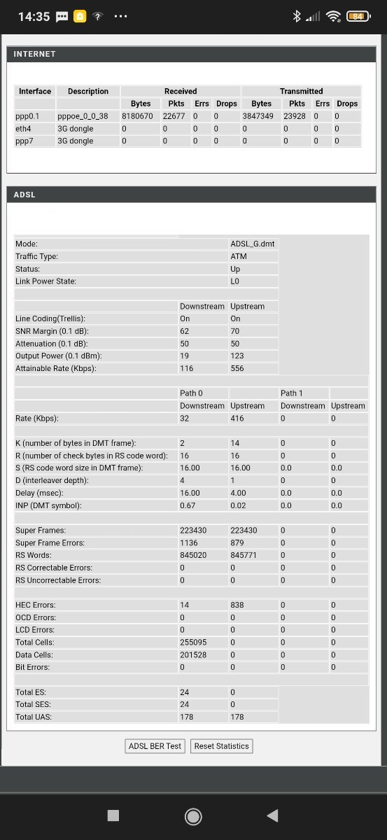

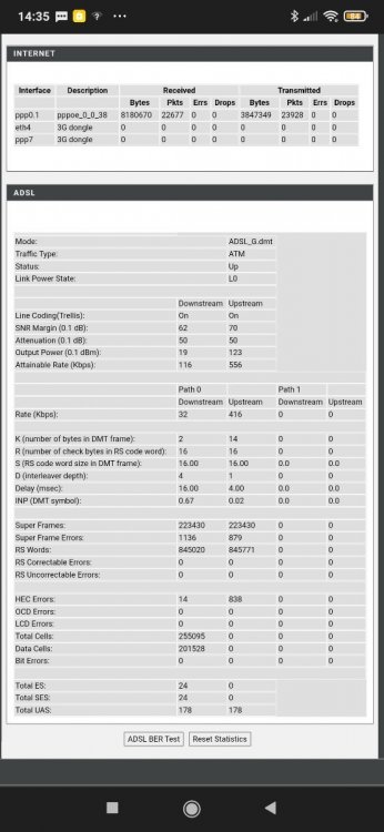

il y a 53 minutes, mahdidu10 a dit :
J'ai un p'tit problème :
les LEDs du modems sont toutes vertes, mais pas d'internet ( les pages sont toutes inaccessibles )  : Screenshot_2021-09-18-14-35-32-248_com.brave.browser.thumb.jpg.b9c23f9d5c1aea9a3c7ac53e99101e15.jpg
Une solution ?? Ou je dois appeler le 15 ?
Sur le modem (et aussi dans les paramètres ip de ton smartphone) essaye de changer tes serveurs DNS par ceux de cloudflard:
serveurs DNS Primaire : 1.1.1.1
Serveur DNS secondaire.1.0.0.1
Ensuite redémarre le modem
Il y a 4 heures, mahdidu10 a dit :
biensur que tu ne peut pas te connecte tes synchronisé en G,dmt pas en ADSL2+  down 31kb et up 416kb  redémarre ton modem , dit moi la qualité de ta ligne en bonne ,pas de friture
Modifié par tinisius
