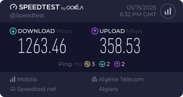

Il y a 6 heures, Lyès a dit :
Le Wifi 6 ne va pas au dela de 800 Mbps. Donc le débit est conforme.
WIFI6 ONT Huawei A.T quand le débit était à 1.2Gbps/300Mbps.
Edited by dzgeek123

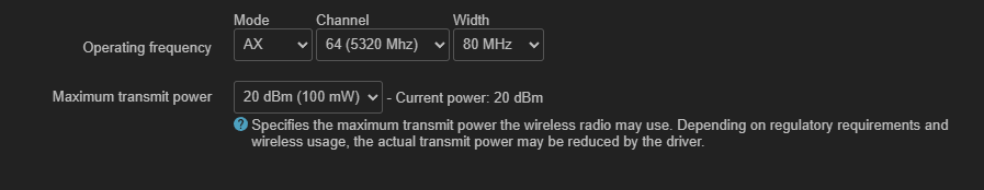

Le Wifi 6 peut évidemment dépasser ce débit A CONDITION que le modem et l'appareil soit connectés (et donc compatible) sur une bande de 160 MHz. La majorité des appareils sont limités à une largeur de bande de 80 MHz qui limite donc la connexion wifi à 800 Mbps ce qui semble être son cas ici.
80Mhz
160Mhz
Edited by dzgeek123
Il y a 14 heures, dzgeek123 a dit :
80Mhz
160Mhz
