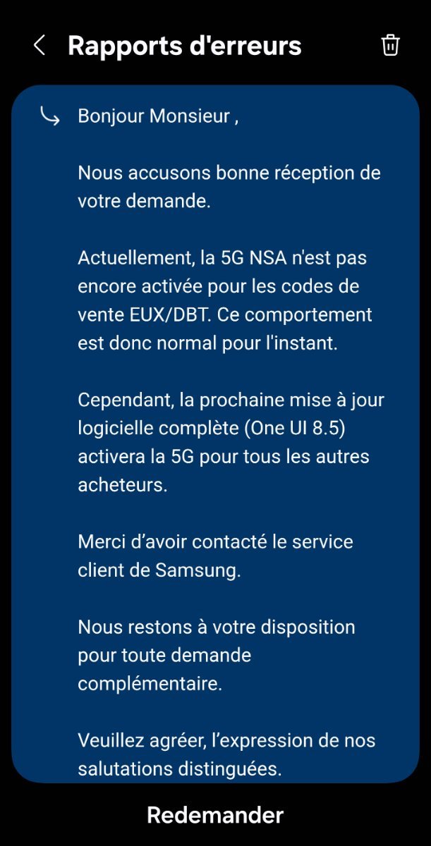

Bonjour, je partage avec la communauté la reponse de Samsung  Maghreb concernant le problème avec la 5G en Algérie, donc pour l'avoir il faut attendre la prochaine grande mise a jour, cad one ui8.5, donc pas la peine de tripoter son portable.
Pour ce qui est de la 5G NSA, c'est la technologie utilisée par les opérateurs en Algérie pour lancer la 5G, et qui consiste en l'utilisation des installations LTE existantes pour la 5G (si je ne me trompe pas bien-sûr), cet NSA permet de deployer rapidement un réseau 5G, et surtput avec un coût moindre.

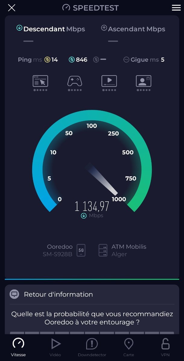

Salam, mon samsung csc ksa (arabie sapudite) a commencé a capter la 5g ce samedi 24 janvier 2026, en passant dans une zone couverte (sidi abdellah, alger), j'ai remarqué que le téléphone affichait le symbol 5G, alors qu'avant walou.
N'ayant pas reçu de mise a jour ce mois, je pense que:
Ou samsung a déverrouillé les fréquences 5G du csc KSA, ou l'opérateur mobile a lancé une nouvelle fréquence, qui est compatible avec  ce CSC...
