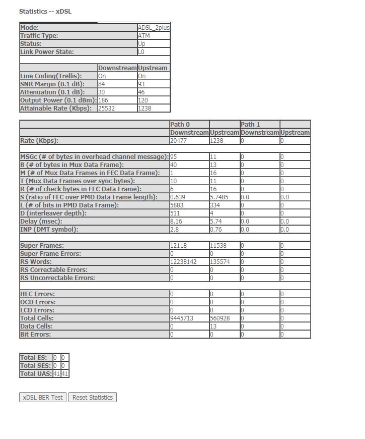

Voici mes stats
punaise tu as perdu 7 megas !!!!!!!!!!!!!!!!!!!!!!!
c'est quoi ce nombre hallucinant d'erreurs upload ?!!! debranche ton modem 5mn et relance...
de mon coté j'ai bien de erreurs regulierement....
en fait depuis la baisse des prix 20 megas j'ai plein d'erreur, j'en avais JAMAIS avant avril 2021....!!!!!!!!!!!!
c'est surement eux qui bricolent avec ces problemes de sync !!!!!!!!!!!!!!

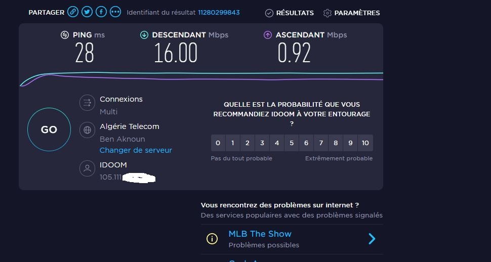

Voici mes stats jusqu'au Samedi 17 Avril :
Avant.jpg.49eb72df1b26cb7cdf7a9b6763ab936a.jpgL
Les voici DEPUIS Samedi 17 Avril :
Concrètement j'atteins les 16,5 Mbps maximum et lorsque j'ai réclamé "une chute de débit" on m'a répondu que cela n'est pas considéré que c'est une chute de débit tant que ça n'est pas descendu vers 10 mbps car monsieur vous avez un abonnement ADSL "JUSQU'A" 20 Mbps et non pas 20 Mbps fixe.
J'ai réclamé 4 fois depuis, rien n'a changé, toujours 16,5 Mbps.
Une astuce pour contourner la réclamation messieurs (dames) ?

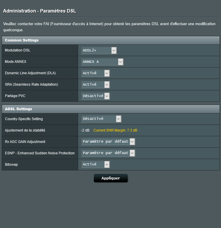

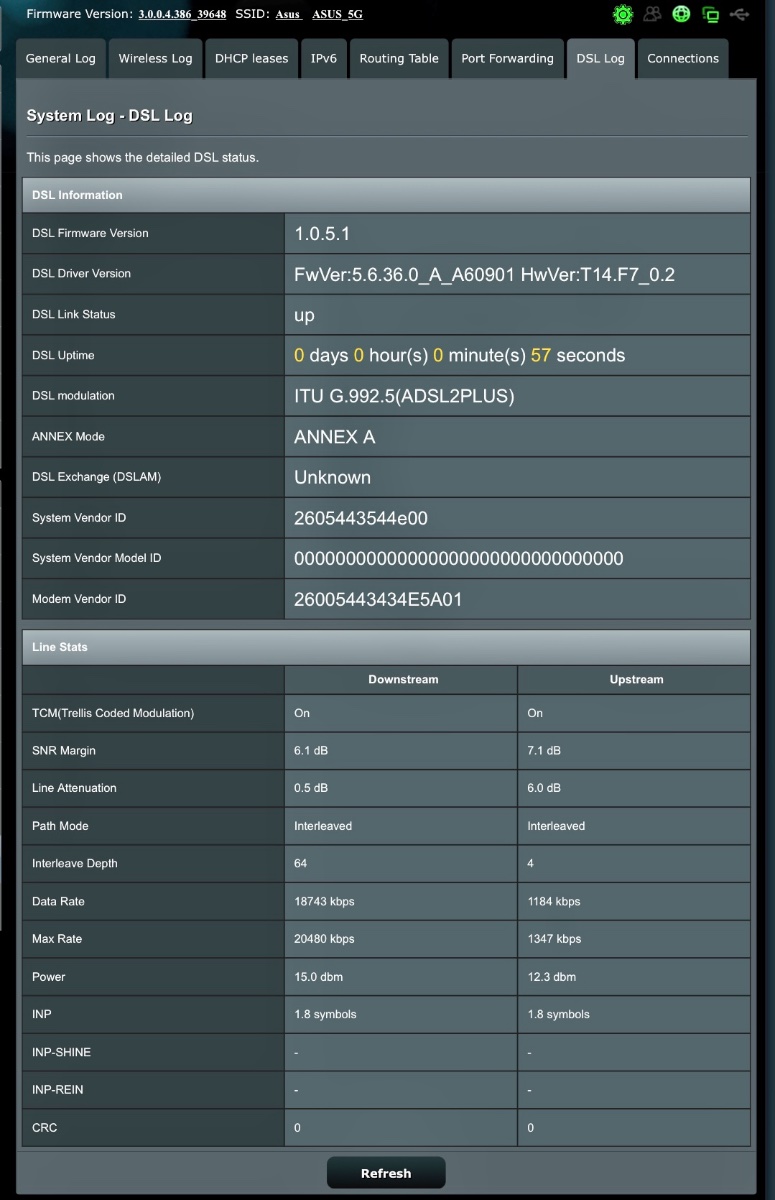

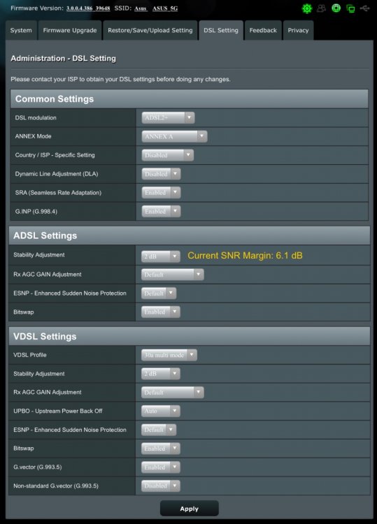

D'autres parts, j'ai aussi un modem asus et chez moi avec un rate de 19 500 kbps j'arrive à avoir les 17 mega ! C'est bizarre que tu n'ai que 16.5 avec un rate de 20 257 kbps !
Est ce que tu peux partager tes réglages dsl pour comparer, ci dessous les miennes :

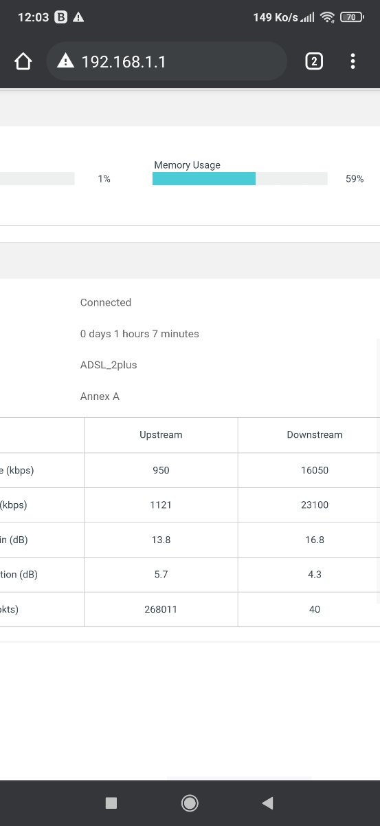

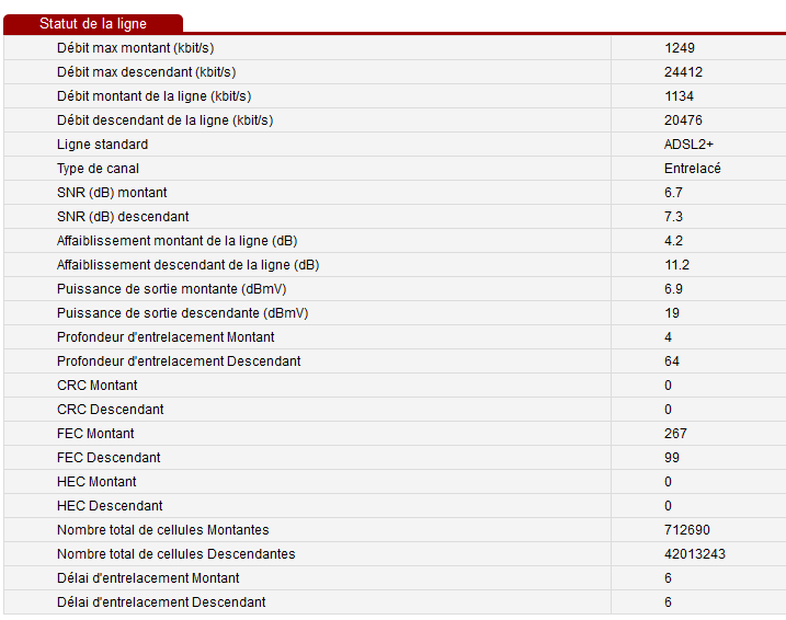

Aprés plusieurs appel au 12 toujours le même problème j'ai un maxrate de 25500 et je suis bridé comme vous a 20476 en ligne rate ( avec speedtest au max 16 à 17 méga) et pourtant quand je me suis abonné il ya 20 jours au début j'avais une line rate de 23500 j'avais sur speedtest 19.6 méga.
Je vois que algérie télécom se fout complètement de nous et nous vend du 17 méga et ça dans les pays qui se respecte ça s'appelle de la publicité mensongère.

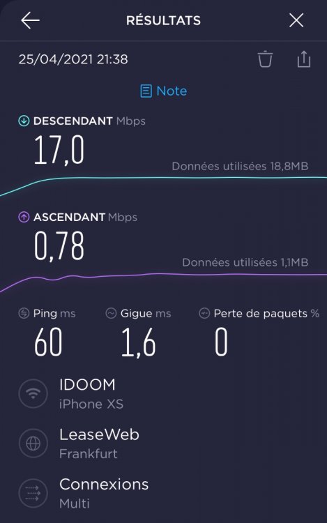

Je suis exactement dans le même cas que toi désormais mon rate est a 20476 fixe , alors que la semaine ou je suis passé a 20 mega ,  j'avais en rate 23500 !

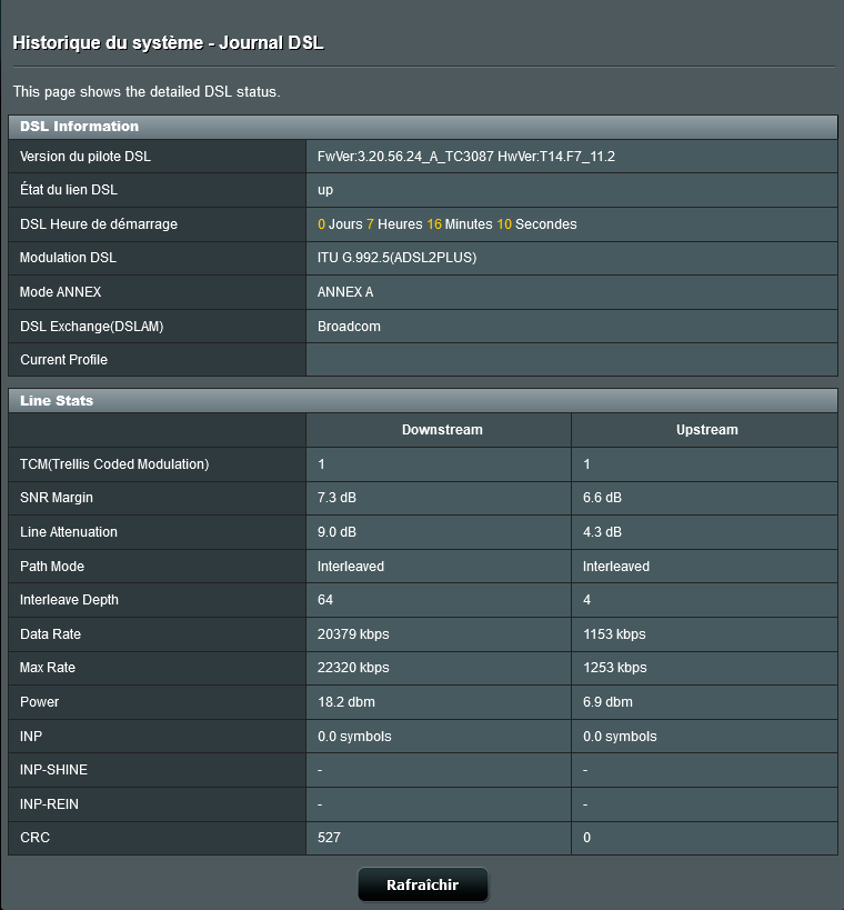

Merci pour ta réponse.
Effectivement moi même je suis étonné de n'atteindre "que" 16.5 et ce quelques soit le moment de la journée / nombre d'appareils connectés.

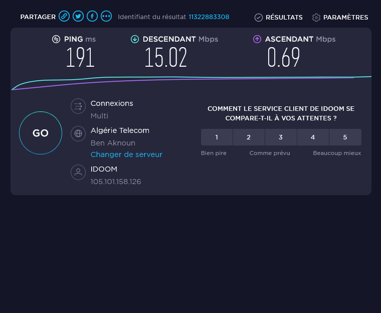

Voici mes stats de ce matin avec une latence bizarre de 191 ms alors que j'habite juste à coté XD (et l'annexe M ne fonctionne pas sur cette ligne)
2093811894_Screenshot_2021-04-26SpeedtestdOoklaletestdevitessedeconnexionglobal.png.ee31bccfd2f6177590c951ff17ff2c71.png
1794411140_Screenshot_2021-04-26ASUSDSL-N14UB1Wireless-N300ADSL22ModemRouter-JournalDSL.thumb.png.3ff483960b5ae87116b99767369a950a.png
1987113798_Screenshot_2021-04-26ASUSDSL-N14UB1Wireless-N300ADSL22ModemRouter-ParamtresDSL.thumb.png.400590568073d190477f7b8f58834d09.png

vu l'évolution négative de la situation je confirme que AT va brider tous les abonnés 20 megas a 20477 ! vous avez exactement le meme rate donc c'est délibéré de leur part ! je suis sure que tous les abonnées 20 megas vont y passer; le pire c'est que personne ne pourra reclamer ! ce que je ferai c'est repasser vers 10 megas alors; aussi simple que cela....
le hic c'est que en 2022 (inchallah si on sera ici...) AT va probablement baisser le prix de 20 megas...du coup ils vont dire "vous n'avez pas 20, mais on s'en fou...on vous a baissé les prix encore une fois, donc prenez ou laissez"
@Hawks321 tu as disparu...as tu eté touché par le bridage "20477" ????
@hunter tu dis depuis un moment que "ce n'est pas normal" ben maintenant tu vous bien que c'est bien AT qui a decidé de bloquer les lignes
quoi qu'il en soit je vous conseille a tous d'envoyer des reclamation a ARPCE et meme au Ministere telecom...en precisant bien le chiffre 20477 !
