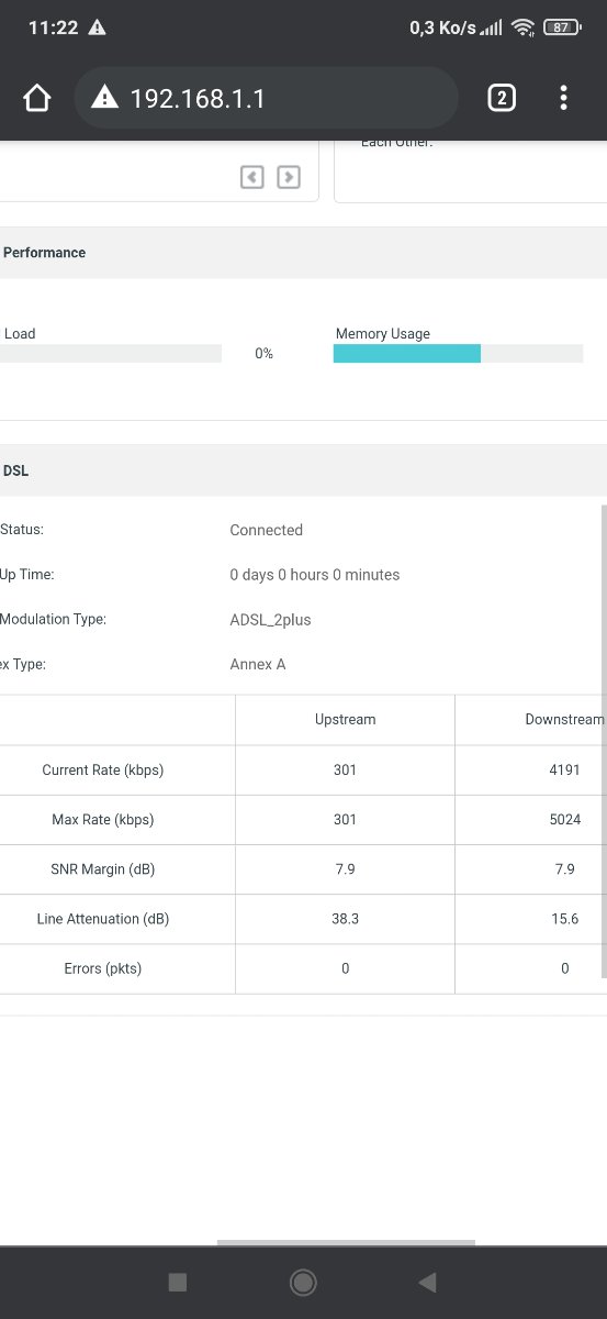

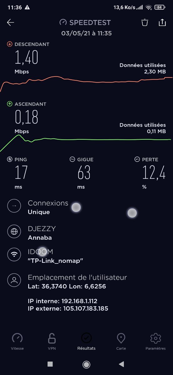

Hawks321 Posté(e) le 3 mai 2021 Share Posté(e) le 3 mai 2021 il y a une heure, genio a dit : purée donc maintenant ils attaquent meme les debits qui ont 10 megas...et j'ai lu sur FB que beaucoup qui ont sont abonnés à 4...ne recoivent que 2...personne n'est epargné ! Tu veux voir qu'elle que chose de catastrophes ?? Regarde l'agent m'a dis on a actualisé ton port Citer Lien vers le commentaire Partager sur d’autres sites More sharing options...
genio Posté(e) le 3 mai 2021 Share Posté(e) le 3 mai 2021 purée...et tes stats modem ?? Citer Lien vers le commentaire Partager sur d’autres sites More sharing options...
Hawks321 Posté(e) le 3 mai 2021 Share Posté(e) le 3 mai 2021 il y a 4 minutes, genio a dit : purée...et tes stats modem ?? Magnifique Citer Lien vers le commentaire Partager sur d’autres sites More sharing options...
genio Posté(e) le 3 mai 2021 Share Posté(e) le 3 mai 2021 bon la c'est clair et net qu'ils ont foutu en l'air toute la config ! j'espere que tu as reclamé de suite car dans ces cas la, faut pas perdre de temps... Citer Lien vers le commentaire Partager sur d’autres sites More sharing options...
Hawks321 Posté(e) le 3 mai 2021 Share Posté(e) le 3 mai 2021 il y a 7 minutes, genio a dit : bon la c'est clair et net qu'ils ont foutu en l'air toute la config ! j'espere que tu as reclamé de suite car dans ces cas la, faut pas perdre de temps... Oui j'ai contacter par email Et appelé par le 12 1 Citer Lien vers le commentaire Partager sur d’autres sites More sharing options...

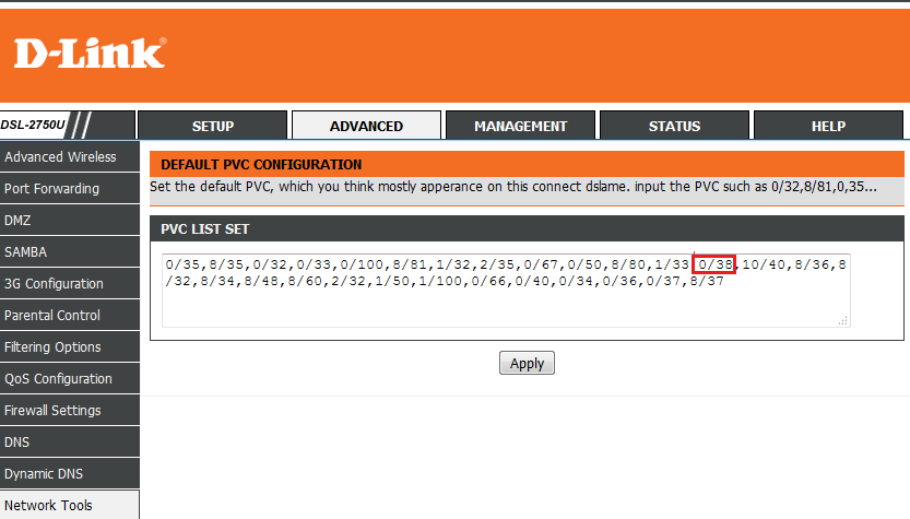

Modérateurs laliche Posté(e) le 5 mai 2021 Modérateurs Share Posté(e) le 5 mai 2021 (modifié) Le 04/05/2021 à 06:28, Zohirus96 a dit : Bonsoir à tous je voudrais savoir si le modem influence le snr parceque j'ai un modem dlink 2750u qui déconne tout seul les voyant sont allumé mais pas de connexion mon snr et de 9.4db esque le problème vient de AT parceque ma connexion est vraiment instables Salut Ce n'est pas un problème de SNR Margin / Line Attenuation . Vas sur le site ecare.algerietelecom.dz et demande un nouveau mot de passe si le problème persiste réinitialise (reset) ton modem et refais la configuration générale après avoir vérifié dans Advanced==>network tools==>Defaut pvc configuration que le vpi/vci 0-38 est bien pris en charge sinon tu l'ajoute manuellement . NB:Pour plus de réponses un modo doit déplacer ce message vers la section adéquate du forum Modifié le 5 mai 2021 par laliche 1 Citer Lien vers le commentaire Partager sur d’autres sites More sharing options...

Fatalxeno Posté(e) le 5 mai 2021 Share Posté(e) le 5 mai 2021 15 hours ago, sonic584 said: Stp ou je peux trouver ces filtres? j'en ai jamais croisé? Sur des stores en ligne ou bien dans certains magasins, le speedtouch kayen fi alger centre hanout wesmou pcline 13 hours ago, laliche said: Salut Ce n'est pas un problème de SNR Margin / Line Attenuation . Vas sur le site ecare.algerietelecom.dz et demande un nouveau mot de passe si le problème persiste réinitialise (reset) ton modem et refais la configuration générale après avoir vérifié dans Advanced==>network tools==>Defaut pvc configuration que le vpi/vci 0-38 est bien pris en charge sinon tu l'ajoute manuellement . NB:Pour plus de réponses un modo doit déplacer ce message vers la section adéquate du forum Pas forcément 0/38, AT utilise 0/38, 0/35, 0/100 et 8/35 1 Citer Lien vers le commentaire Partager sur d’autres sites More sharing options...
