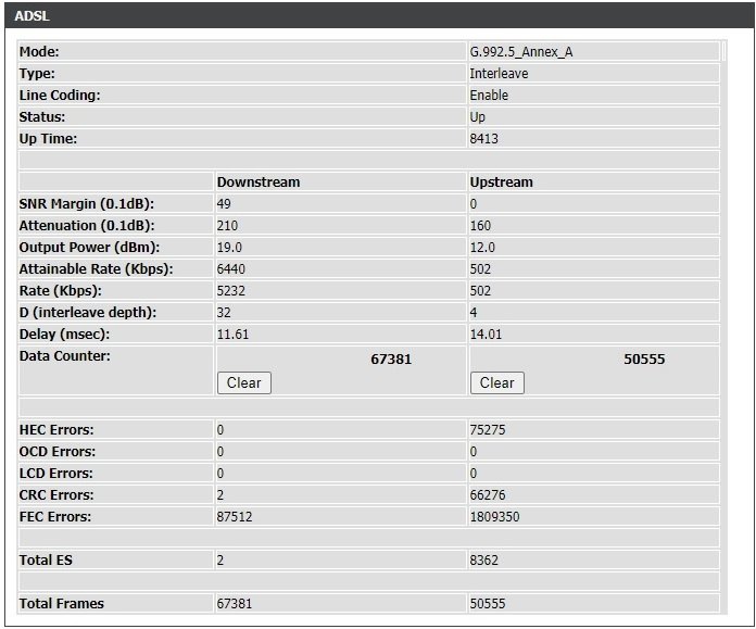

Il y a 4 heures, Hawks321 a dit :
Non pour toi ces clairement un problème
1-le filtre soit mauvais soit H/s
2-si ya pas de filtre change les câble rj11 et le câble gris relié avec le noir
3-toujours rien alors soit sûre que toute ton installation est loin de n'importe quelle source magnétique ou électrique
4- rien encore ?? Verifie le câble extérieur si il est proche d'un poteau électrique ou mm-wave ( les poteau que tu voie en hauteur qui distribue le 4g etc...)
5-signale l'agence et le numéro 12 d'envoyer un technicien pour que il viennent vérifiée tes câble noir dis leur que ma ligne se coupe fréquemment et l'ADSL aussi et j'ai perdu tout mon débit je suis abonné à 10 je reçois que 6-7. Max
Si. Il te disent oh mais bref (يبداو يفتيو عليك (
Dis leur écoute vous avez juste qu'à signaler ma ligne au technicien qu'il viennent chez moi ces tout
Lorsque il viennent dis leur d'allée vérifiée ton câble noir et de le changer si ya des coupures ou corrosion et de vérifier ton port
j'a essayé 3 cable les meme stats cabler relier direct au modem, j'ai signalé et on m'a envoyé paitre.
 snr+ attenuation prouvent qu'il y'a pas normalement de probleme materiel mais je vais leur raconter des bobards.

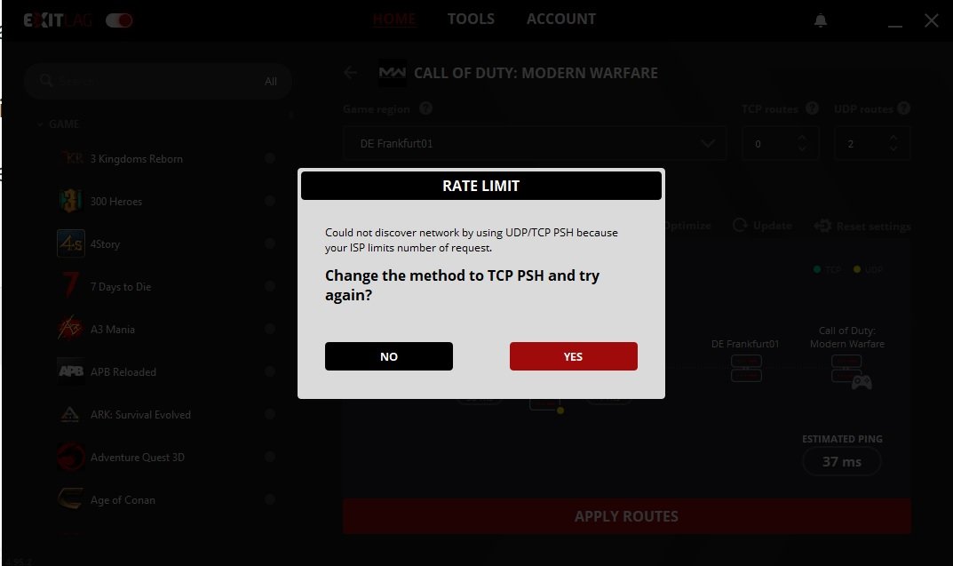

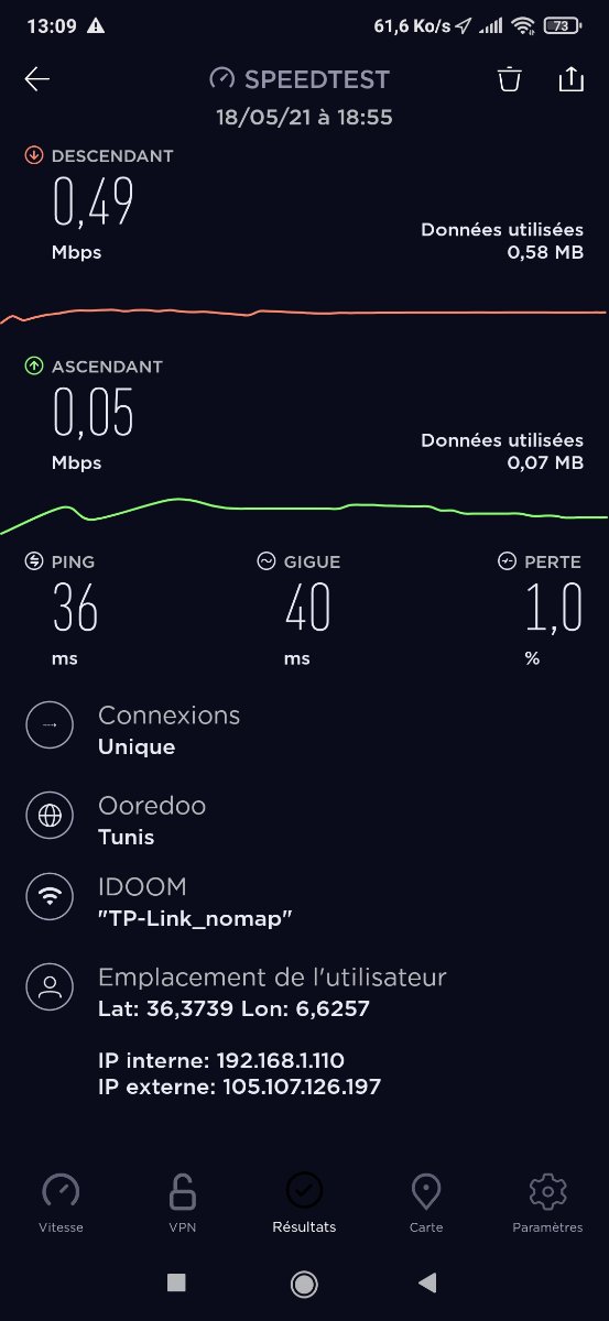

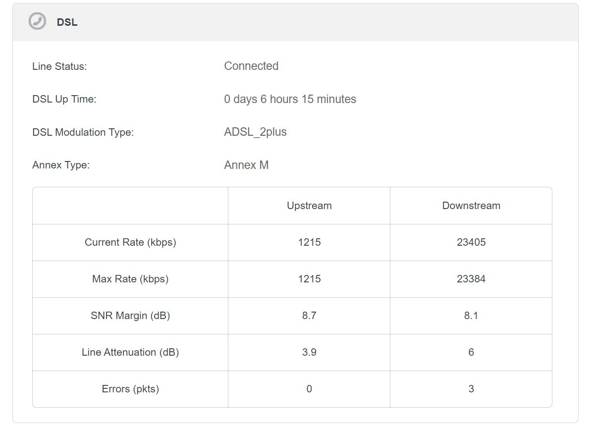

@genio tu te casse la tete pour rien, je te promets que la Synchro nest pas le probleme principale de notre connexion,
j'ai une bonne Sync mais la connexion est MAUVAISE, dans les 15 mega max; aujourdhui Twitch passe pas en 1080p, la plus part des VPN ne marchent pas, j'ai un Logiciel GPN qui détecte que mon ISP applique une Limitation technique qui l'empêche de marcher, jeux en ligne impossible.... Notre Internet est sévèrement limité , ils doivent utiliser un Protocol spécial....
NB/ l'annexe M est juste pour la forme, ca change rien avec l'annexe A.

Salut
Tu as raison car les serveurs d'AT n'ont pas tous la même qualité .Il y ' a ceux empêchent les vpn de passer et réduisent le débit. En redémarrant le modem le serveur doit changer. Il faut faire des tests de débits pour sélectionner repérer meilleurs serveurs et bloquer les autres dans le modem.Ils seront rejetés automatiquement et la connexion va s'établir avec d'autres serveurs.

Je sais que ya peu de chances qu'il y'ait de solution mais je demande quand meme, chaque vendredi ils nous filtrent l'internet à leur maniere de la corée du nord, merci la chine pour fournir leur system de censure... enfin bref si quelqu'un a trouvé un moyen pour debloqué un peu les sites... je m'en fiche de facebook et réseau sociaux mais j'arrive meme pas à acceder a mes sites d'éducation, demi journée perdu comme ça a chaque fois.
J'ai surfshark et j'ai test l'option NoBorders mais vpn marche pas meme en ce mode la.

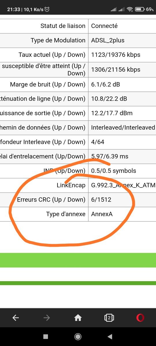

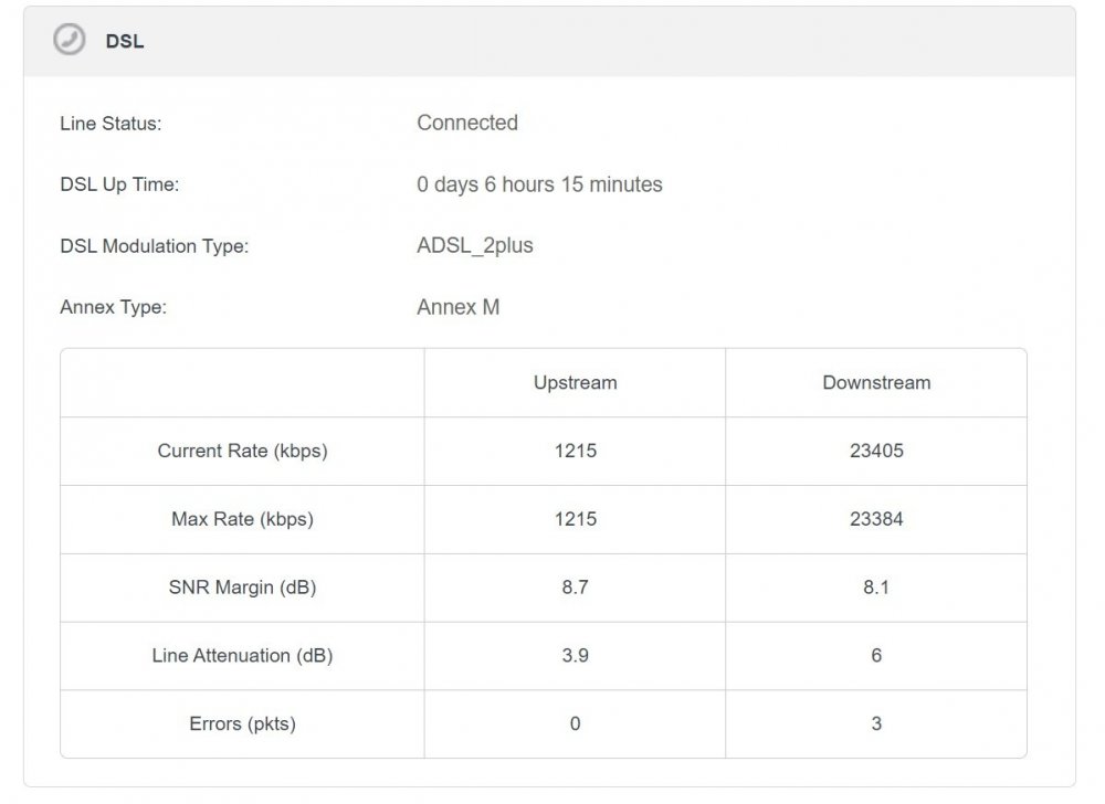

Il y a 15 heures, genio a dit :
@Hicham et @parazitenew et @hunter
quand  je suis passé en vdsl2...ma line attenuation a beaucoup augmenté...
pour le UL j'avais 4 et je suis passé a 13 et en DL j'etais a 7 je suis passé a 9....
c'est grave docteur ?
j'espere qu'ils nous feront pas payer la facture telephonique, vue que cette techno ne sert pas pour telephoner meme les stats le prouvent
Il y a 20 heures, genio a dit :
T'es le seul algérien que je croise qui s'intéresse à "l'affaiblissement de la ligne" :D
C'est normal mon chou les hautes fréquences (VDSL) s'atténuent plus rapidement avec la distance que les basses fréquences (ADSL) :)
D'ailleurs même principe pour les réseaux mobiles ... une 4G à 2600 Mhz parcours une petite distance qu'une 4G à 700 Mhz qui peut traverser une très longue distance.
il semblerait qu'il y a quelques jours j'avais dit que le VDSL était très sensible à la distance et que 500 mètres sont recommandées pour une utilisation optimale même pour les débits proposés par AT on peut aller à 1,5 km à l'aise.
Rajouter à cela la qualité des câbles en cuivre utilisés par AT .......
C'est très normal même 20dB ça reste raisonnable tant que le SNR reste au dessus de 6dB.

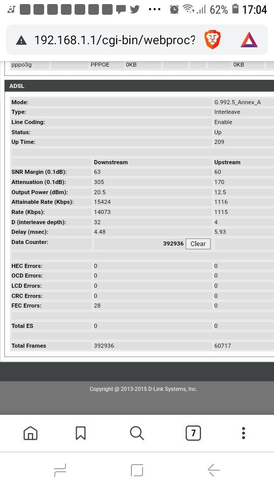

Le 03/08/2021 à 19:45, Hawks321 a dit :
Merci @Hicham je viens d'en apprendre plus
Donc comme moi qui un une atténuation de 7,7 je suis dans la zone confortable
