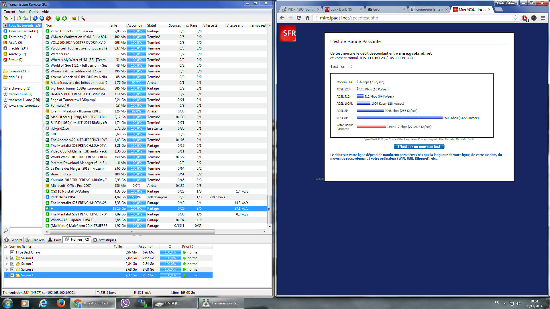

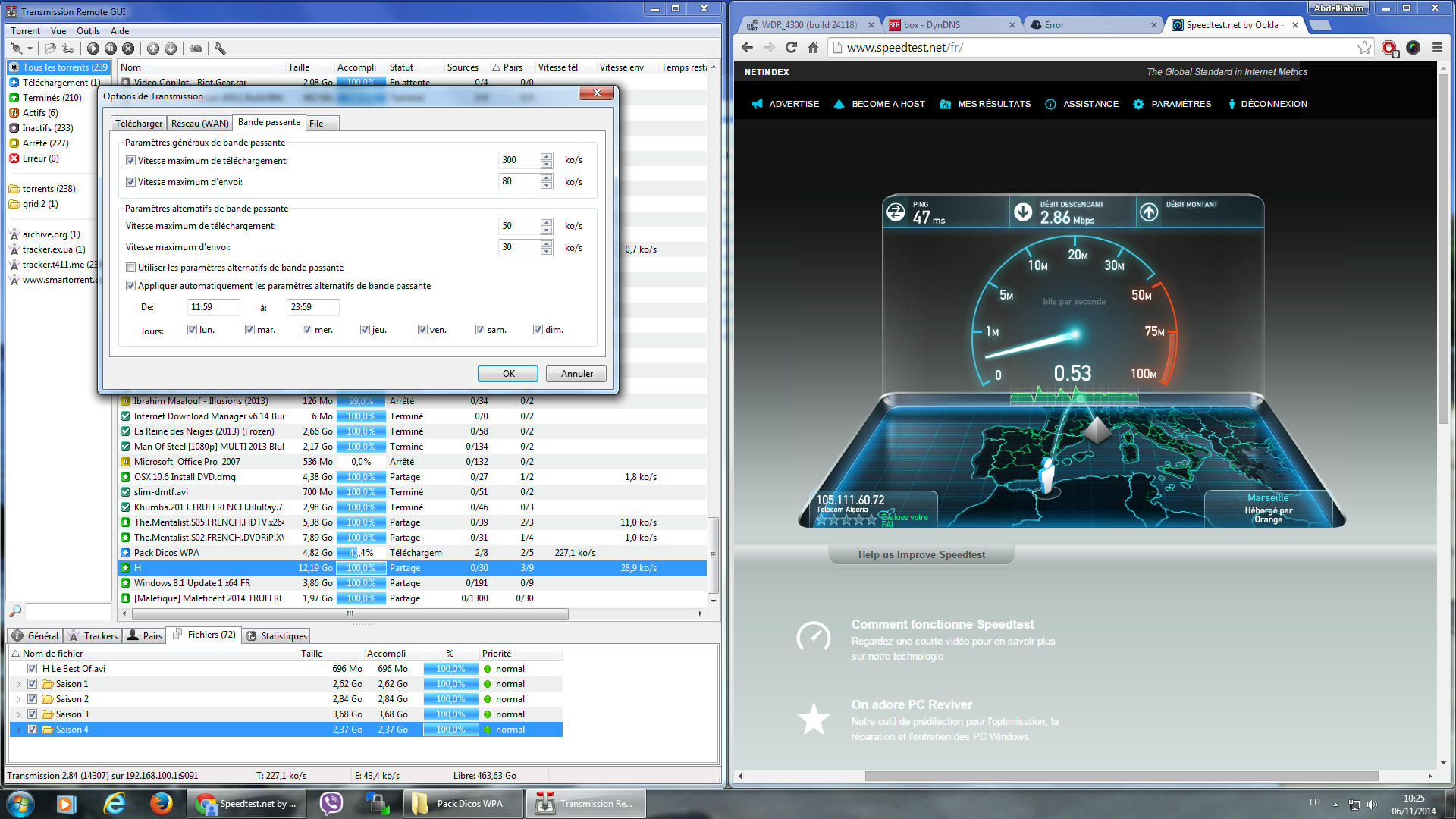

Rahimou Posted November 2, 2014 Share Posted November 2, 2014 (edited) Une remarque de plus (même si elle est cité par hichem): Quand vous téléchargez en torrent, les Peers sont parfois très loin de vous, DONC un ping de 200ms, voir plus; ce qui veut dire que presque tout les packets (même ceux avec un bon ping) seront ralenti aussi; C'est la "congestion". Un bon routeur fait aussi la différence avec une connexion ADSL sans erreurs de transmission. J'ai un "WDR-4300", un débit de 4Mbps, alors quand je télécharge avec Utorrent limité à 250Ko/s (En-tête TCP inclus et15 connexions maximum aux peers) j'ai 10ms de plus vers "8.8.8.8"; youtube marche sans coupure en 480p. (ceci n'est pas juste) Ces derniers temps (depuis 40 jours à ORAN), j'ai vu que Algérie Télécom à fait une diminution de la priorité des protocoles P2P, C'est bien pour donné plus de chances au gens qui sont dans votre réseau d'accèder au page web un peu facilement si jamais vous oublier votre client P2P ouvert EDIT: Ce que j'ai dit en dernier ne s'applique pas sur tout le monde, puisque J'ai oublié que j'avais défini des priorité sur mon ROUTEUR Alors, pour vous convaincre que c'est quelque chose de configuration et de gestion, voici des captures d'écran que je partage avec vous de ma configuration actuel; J'utilise Transmission sur mon routeur (pour laissé mon PC en sérénité ), ce dernier est bien configuré (NAT et limite de bande passante): Test de PING: Test de vitesse: On voit que le traffic HTTP passe en premier, ICI j'ai 2.86Mbps, parceque j'ai limité certaines Adresse IP avec 3000Kbps (2.92 Mbps), vous allez voir la config de la bande passante Voici les paramètres: Les protocoles HTTP et Skype sont plus prioritaire que le torrent. Et en même temps les différents clients connecté sur mon routeur ne peuvent pas dépassé le total de 4Mbps, donc aucun ralentissement à ce jour. Je suis très satisfait de mon routeur (560Mhz CPU / 128MB RAM) Edited November 6, 2014 by Rahimou Quote Link to comment Share on other sites More sharing options...

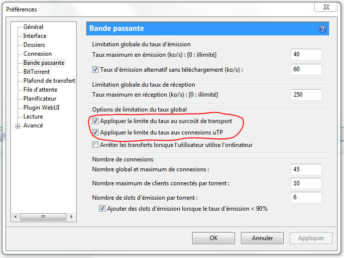

sonic584 Posted November 3, 2014 Share Posted November 3, 2014 (edited) Salam, pour u torrent utilise toute la bande passante dispo par defaut, donc il faut diminuer ce taux d'utilisation dans utorrent, limiter la bande passante montante et descendante et la tout va refonctioner. par ailleurs, Je crois que le protocol des torrent passe en priorité Edited November 3, 2014 by sonic584 Quote Link to comment Share on other sites More sharing options...
