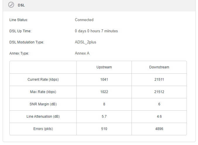

@Hawks321 vu le nombre d'erreurs tu as un problème sérieux sur ta ligne téléphonique , peut être en dehors de la maison, vérifie l'état du boitier sur les poteaux , si il ya de la corrosion, ou des fils dénudés touchés par la pluit... signal a l'actel algérie telecom la plus proche et au 12.
Il y a 1 heure, yacine230 a dit :
donc lorsque je l'ai appel je leur dis de m'envoyé un technicien pour venir faire un check sur ma ligne téléphonique et les boitier

@Hawks321
donc un jour tu as Rate 23.59 megas et Max 25.98 megas
le lendemain tu as Rate 21.5 et max 21.5 ?!!!
tu as perdu en rate 2 megas et en max tu as perdu 4.4 megas ?!!!!!!!!!!!!!!!!!!!!!!!!!!!!
Comment c'est possible ca ??? pour le rate peut etre ca fluctue...mais pour le MAX ????
ca donne quoi quand tu utilise aucun FILTRE ?

oui "genio" moi aussi j'ai le même soucis des jours je suis en Max 21000 et des fois c'est 17000
le rate ne descend pas tout seul !!
le rate coupe et resync une 2em fois a cause de chute de signale ou perturbation ( pluie - lors d'une appel téléphonique - mauvais raccordement )
la 2em resync sera catastrophique faut mieux redémarrer encore une fois le modem ( par expérience )
en conclusion faut le dire la 20 mega sera jamais stable pour tous le monde

avec un snr pareil c normal d'avoir des instabilités
@popmpopm
le débit est de 20 mega réel en down et 0.80 en upload
le PING change pas entre 8 et 20 mega. en ADSL 2+ entre 55 - 95 sur Warzone.
( les meilleures ping que j'avais étaient avec la 8 mega en mode GDMT ca descendais a 45 - 50 max 65 mais injouable a cause du micro stutter  )
@hunter
je me disais aussi que le SNR doit avoir son rôle ,  les technicien de AT peuvent affiner mon SNR ou cest mort ?
Sachant que le Modem affiche le SNR Margin et non le SNR... cest compliqué...
@yacine230 AT ne fera rien pour ton SNR...mais avec ta ligne tu as 20 megas a l'aise...! d'ailleurs ton attenuation est magnifique...
