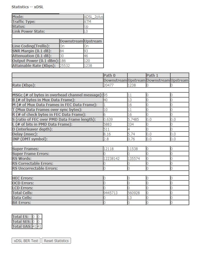

Bonjour
Bridage de la ligne à nouveau avec un profil de de 20476 pour un debit de 20 Mega.
Il y a 10 jours je me suis abonné à 20 Méga en voyant les stats de ma ligne j'avais un profil complètement débridé et ma ligne affiché plus de 23 méga .En fesant le test sur speedtest j'avais 19.6 méga en moyenne donc mes 20 megas.
Depuis 2 jours j'ai remarqué une baisse de débit je revérifie les stats de ma ligne et je vois qu'ils ont changé mon profil à 20476 ,au max je peux recevoir sur speedtest 16 méga.
A quoi joue algerie telecom pour se moquer du monde ,j'appelle le 12 et j'explique à la demoiselle au bout du fil avec de mots simple pour qu'elle comprenne en fesant l'analogie avec un robinet d'eau.Si on ferme légèrement un robinet l'eau qui en sortira sera de moindre quantité.C'est la même chose pour le débit adsl si vous brider la ligne on n'aura jamais  le débit réelle.
Il faut arrêter de nous mentir nous ne sommes plus au siècle dernier à l'époque de la télé noir et blanc le monde est devenu un village
il y a une heure, lecorsaire a dit :
Bonjour
Comment tu sais que c'est un bridage et non des facteurs extérieurs qui auraient pu interférer?
il y a 5 minutes, parazitenew a dit :
J'ai rebooter plusieurs fois le modem et toujours la meme valeur 20476 et de plus entre le MSAN et ma maison j'ai pas plus de 150 metre de cable donc c'est comme si j'etais branché directement au MSAN.
De plus j'ai déja eu le meme souci avec  8 mega ( profil bloqué à 8192 )
Donc ce n'est pas un souci exterieur
Je suis d'accord avec @parazitenewplus de 20 megas... Ça ne s'appelle pas un bridage...
Ici nombreux sont ceux qui ont perdu du jour au lendemain 2 à 3 megas en max rate... Puis quelques semaines plus tard c'est redevenu normal
il y a 1 minute, lecorsaire a dit :
T'as combien de SNR Margin?
SNR Margin (dB): 6.9
à 6.9 tu peux peut être aller à 21, mais c'est risqué. au moindre souci tu risques une désynchronisation. De plus, ton débit ATM correspond au profil 20 mb/s, il y a une probabilité que ça soit fixé depuis le MSAN, le max rate est à combien?
il y a 2 minutes, parazitenew a dit :
Rate (Kbps): 20476 kbps 1187 kbps
Ce n'est pas le souci ma ligne telephonique est recente on m 'a changé de boite il y a moins d'un mois et en distance je suis a moins de 150 metre de cable au MSAN.
C'est que il y a 10 jours j'avais 23500 en Maxrate et sur speedtest j'avais 19.6 méga.
Mais depuis plus de 2 jours mon maxrate est 20476 donc c'est bien un bridage de la ligne
Attend stp, ne confonds pas maxrate et débit ATM. Là on parlait de débit ATM, puis tu me dis maxrate. Si c'est le max rate qui a chuté, c'est un souci avec la ligne, t'as beau me dire nouveau boitier ou collé au MSAN que ça ne changerai rien, le max rate et lié directement à l'état de "santé" de la ligne. Si c'est le débit ATM, c'est une autre affaire. De préférence, poste une capture d'écran, comme ça on sera fixé.
il y a 47 minutes, parazitenew a dit :
Je melange un peu les termes techniques mais je suis pas de toute jeunesse et je connais parfaitement ma ligne a toi de voir sur le post ci dessus et donne moi ton avis si ce n'est pas un bridage de ligne
Merci d'avance
Modifié par lecorsaire
