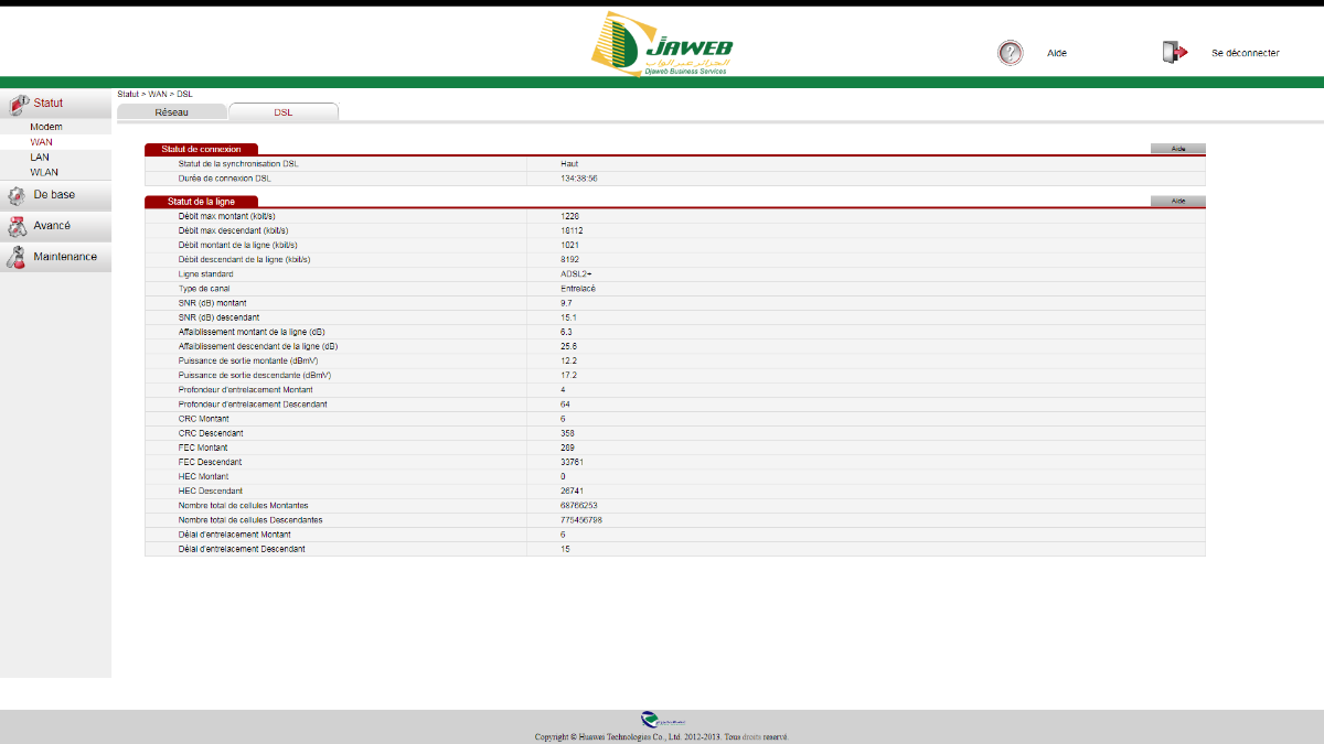

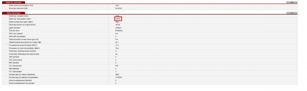

Oui mais je demandais pour le débit du port, je ne pense pas qu'il soit relatif au snr mais plus au max rate, mon snr ne devrais pas changer, il était a 6 quand j'avais 8Mbps aussi...

Quand tu étais à 8 Mbps, tu avais combien en max rate et rate ?

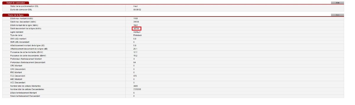

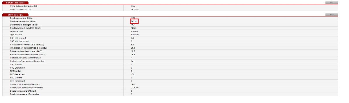

22 hours ago, Gt3Dz said:
10192 et là 18 alors que l'atteignable rate est a 20 comme sur le screen et même 21 souvent...
Le SNR augmente quand le rate diminue et vice versa, m3A AT koulech moumkine

Ce que je n'ai pas compris c'est que mon max rate (le débit du port) a augmenter tout seul jusqu'a 19 tout à l'heure et est redescendu a 18, si c'était l'atteignable rate j'aurais compris parce qu'il change tout seul tout le temps mais pour le MAX c'est une manœuvre humaine, quand j'avais 8Mbps j'ai du bataillé pour le monté a 10192 et quand ça avait été fait ça n'avait jamais changer...

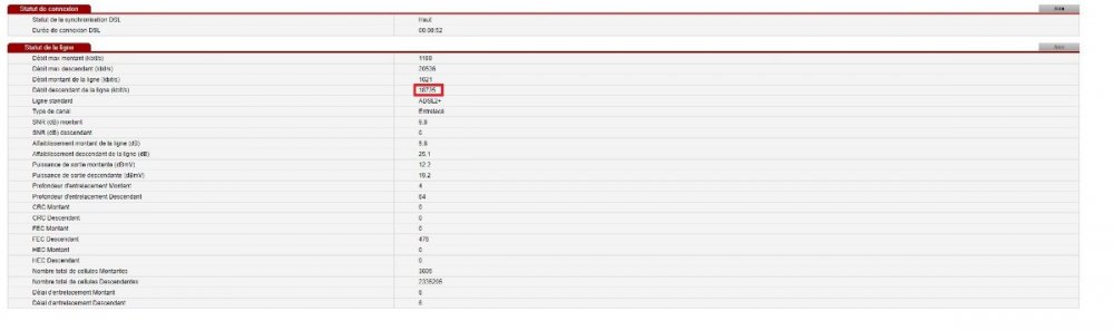

Le débit qui arrive sur ton port est différent de ce que tu reçois, n'oublie pas que la terminaison se fait en cuivre et donc il y a aura toujours des pertes, toi tu confonds max data rate et attainable alors que les 2 c'est kifkif
Tu as 2 valeurs
1 - "Attainable/Max data rate" > ce que ton modem peut syncronisé au max à l'instant T de syncro
2-  "Data rate" > ce que ton modem syncronise au même instant T
Le data rate c'est le "débit ATM" qui est toujours supérieur à ce que tu vois sur speedtest, ton débit sur speedtest c'est le "débit IP"
Exemple, si on a un data rate de 10200kbps, tu auras 88% de ces 10200kbps soit 8976kbps à cause du protocole d'encapsulation du F.A.I
Si je prends ton screen, en down tu es à 18735, si on prend 88% de ce débit ATM on aura 16486 en débit IP soit presque le débit que tu as eu sur speedtest (16.1 mbps)
Modifié par Fatalxeno
il y a une heure, Fatalxeno a dit :
Tu as 2 valeurs
Sauf que le rate que tu vois a 18 chez moi est configurer par l'équipe technique de chez A.T, d'ou les gens sur ce topic qui disent qu'ils sont encore bridés a 8Mbps ou 2 alors que leurs offres sont passé a 4 et 10, quand les techniciens interviennent sur la vitesse de leurs "port" (débit atm) ils les remontent a ce qu'ils devraient avoir, en gros, pour mon cas c'est A.T qui me bride car c'est eux qui ont donné la valeur 18 en ATM et donc je ne dépasserai jamais les 16.5, si ils avaient mis 21000 comme mon max rate je recevrai plus...

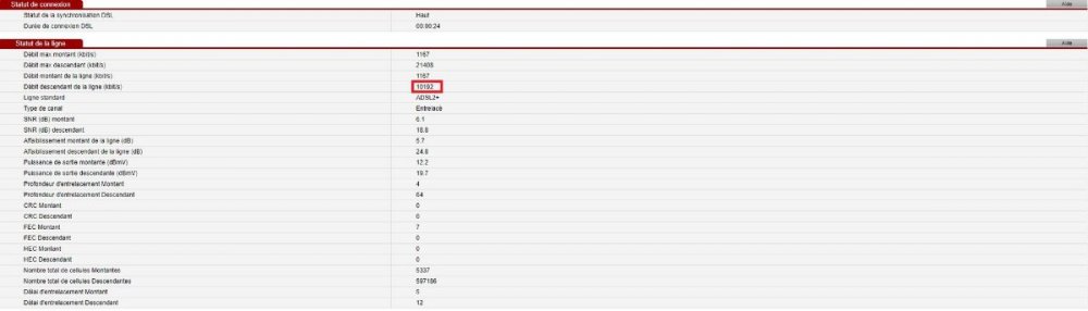

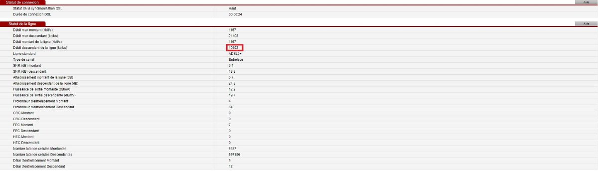

As-tu un screen de t'es stats avant l'augmentation vers 20 mbps?
Oui, voilà, j'étais synchro a 10192 (pour lequel j'ai du bataillé avec le service technique parce que pendant un an je ne recevoir que 7Mbps parce que j'étais synchro a 8192) et c'est donc eux qui ont changé cette valeur pour que je profite pleinement de mes 8Mbps... (screens avant/après débridage quand j'étais a 8Mbps)
