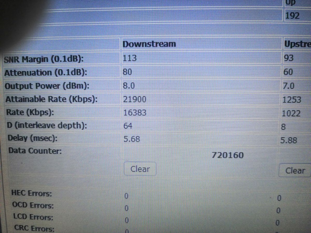

Message ajouté par Samir_dz,

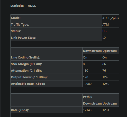

il y'a du nouveau chez moi, il y'a 2 jours mon rate est passé de 19/20 méga a 16 méga, aujourd'hui j'ai une petite déconnexion et mon rate est monté a 17.1 méga et l'upload est monté de 1022 a 1250 ! donc sur speedtest j'ai 14.5 en download et 1 méga en upload, c'est toujours peu pour mon abonnement de 20 méga, mais ils sont entrain de faire des tests, et je pense qu'il vont activer l'annex M chez moi car les semaines dernieres j'ai vu qu'il faisait des test sur l'annex M,  à suivre

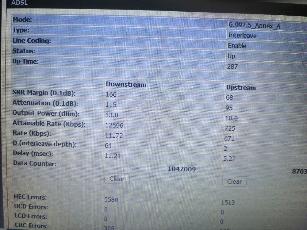

Salut Manigoldo
J'ai suivi tes instructions ca ne dépasse pas 12.25Mbps. J'ai changé le filtre et refais les raccordements (fils noirs rigide de 8m sur fils souples d'environ 5m re-dénudés et nettoyés au papier de verre puis liés par domino). Le SNR Margin est de 6.4 db et le Rate stagne à 14856 kbps. Je me demande s'ils ne l'ont pas bridé. Coté erreurs  au bout de 6h30 de connexion j'ai :
Download :    HEC: 16 OCD: 0 LCD:0 CRC: 7 FEC:23
Upload: HEC: 0 OCD: 0 LCD:0 CRC: 0 FEC:0

Bonjour Laliche !
Dans ce cas, si après tout ce travail minutieux, ton Rate n'augmente pas, il ne reste plus beaucoup de pistes à exploiter pour résoudre ton problème. Comme tu le supposes, ça peut être un bridage de leur part ou alors le port du Dslam ou tu es branché est défectueux.
Va à ton agence ou alors au service technique, explique leur la situation et demande qu'on vérifie ton branchement de leur coté ! à part ça je vois pas quoi te conseiller d'autre @laliche. J'espère que ton problème se réglera au plus vite ! ;)

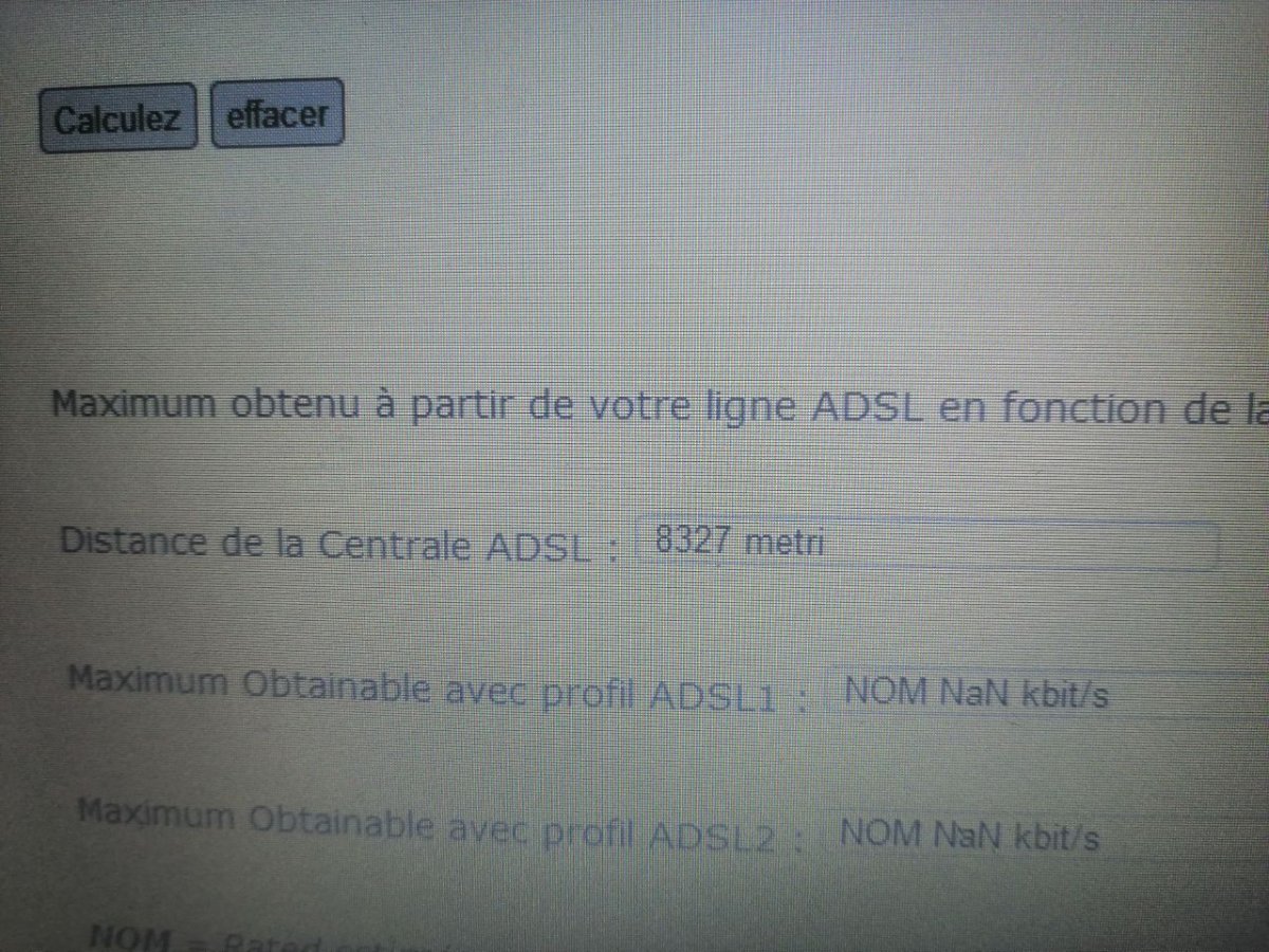

Salam Khawti, inchallah rakoum mlah !
J'aurais besoin de quelques éclaircissement si c'est possible !
Généralement, j'ai une connexion stable pendant la majeure partie de l'année mais depuis quelques semaines, elle est catastrophique, je ne peux même pas télécharger un fichier PDF !
J'ai un abonnement ADSL de 10 méga avec un speedtest entre 6-8 méga ! Mais aujourd'hui le speedtest est à 10-11 ! Donc pensez vous qu'il y a un peu d'espoir et que c'est une augmentation !
Ma deuxième question est par rapport à la distance au centre ADSL, est-elle de moins de 10000 m ou il faut diviser par 10 ce qui donne moins de 1000 m !
Merci infiniment !

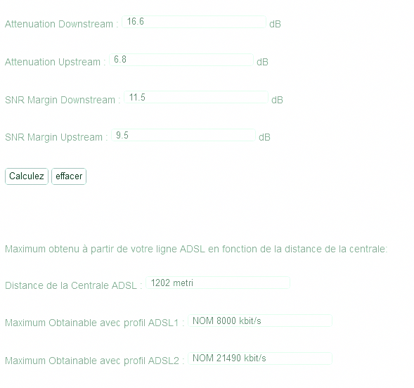

@karimchiko ,
Sur le site de calcul de distance tu à saisi les mauvaises valeurs. J'ai refais le calcul pour toi tu n'es pas à 8,327 Km mais à 1.202 Km du DSLAM
Sur ton modem va dans Advanced==>Tools Network==>ADSL==>décoche "Multimode"==>Coches les cases ADSL 2 et ADSL 2+.(En espérant que ces cartes sont activées sur le DSLAM auquel tu es raccordé)

@karimchiko ,
Merci beaucoup !

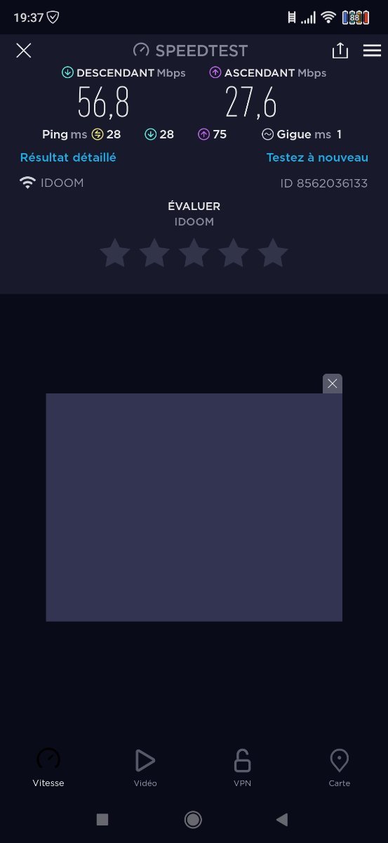

Il y a 21 heures, genio a dit :
moi AUCUN changement ni DL ni UL avec mes 50 megas VDSL...
