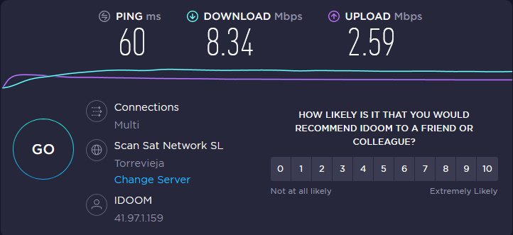

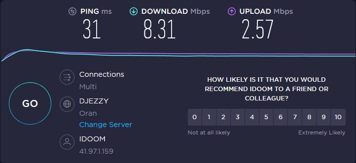

Ce matin (Dimanche)  8.2Mo en down et 2.6 en Up j''étais en 4dn et 1up (je suis sur idoom fibre).
Peut tu nous faire un test avec speedtest avec des serveurs européens pour avoir une idée du ping , et comment faire pour avoir idoom fibre (change depuis l'ADSL a la fibre )

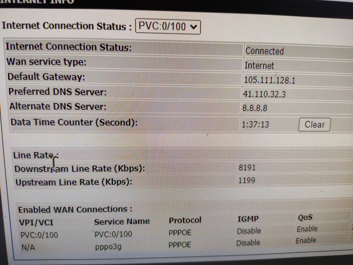

C'est où exactement le mode de transmission pour voir si nous sommes en GDT.M ? je suis un peu perdu, pour info je suis sur un Dlink
J'ai trouvé où est g.dmt, et toute les cases sont coché ( g.lite g.inp ADSL 2+ ect )
Je dois décochée les cases ?

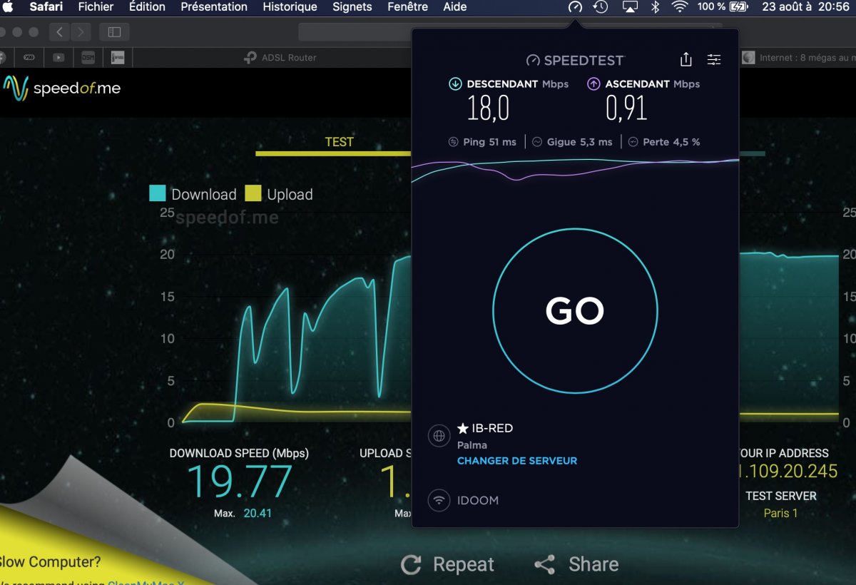

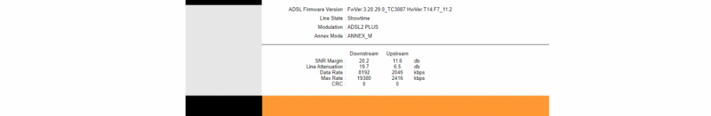

Bonsoir les copains, aujourd'hui j'ai enfin été synchronisé à 24000kbps. mais j'ai remarqué que mon SNR Margin qui était de 28db sous 8mbps a chuté à 6.3db. à la limite je m'en fichais tant que le speedtest me donnait 20,3Mbps sur un serveur européen, mais l'après-midi j'ai constaté que la connexion était très lente, j'ai fais un speedtest, et là le CHOC : à peine 2mbps soit 1/10 de ce que je devais avoir. j'ai regardé les statistiques de ma ligne et j'ai vu que le SNR était encore descendu à 3.8db, j'ai redémarré le modem, mais kifkif, j'ai essayé de changer de modem, et là par magie, le SNR était à 6,3db et la connexion excellente ! quand j'ai rebranché le premier modem (Tp-Link VR300), ça affichait toujours 3,8db, alors j'ai laissé branché mon vieux modem Dlink DSL-2750U tout pourri mais qui me donne une excellente connexion. alors si quelqu'un pouvait me donner une explication je suis preneur (je pense à toi @genio ;) ) Merci beaucoup. je joins une capture d'écran de mes speedtest sur deux outils différents
PS : j'ai appelé le technicien pour lui demander, il ne m'a pas convaincu. il m'a dit que ça pouvait prendre 24 heures pour que la Synchro se stabilise

il y a 27 minutes, genio a dit :
@wosiris
Tu as donné toi-même la réponse! Chaque modem est un peu différent! Dans ton cas 3db de différence...c'est pas grand chose dans un pays normal..mais ici ça a changé ta vie! C'est comme le filtre à 100da..qui change aussi ton snr!!!!!
Merci de ton retour @genio. J’aurais encore 2 questions si c’est pas abusé
1 - pourquoi mon snr a chuté de 28db à 6db quand j’ai été débridé
2 - pourquoi sur le premier routeur ça a chuté de 6,3 à 3,8db
il y a 41 minutes, wosiris a dit :
La réponse est technique, et ce n'est pas technicien d'AT qui risque de te répondre.
Pour comprendre ce qui s'est passé, il faut que tu relise la réponse que je t'ai donné ici:
Je pars du principe que t'as relu, alors je continue. Le SNR nécessaire pour se synchroniser à 20Mb/s est plus élevé que celui nécessaire pour être synchronisé à 8Mb/s. Ce qui fait que  la marge (différence) entre ce SNR et celui de ta ligne diminue. Cet écart, le SNR Margin ne doit pas descendre sous 6 db.
Pourquoi le SNR nécessaire à 20Mb/s est plus élevé? Car plus tu augmentes ton débit, plus la ligne va utiliser des fréquences plus élevées, et les hautes fréquences sont sensibles au bruit.
Pour ta deuxième question j'y a i répondu sur le message de l'autre topic.

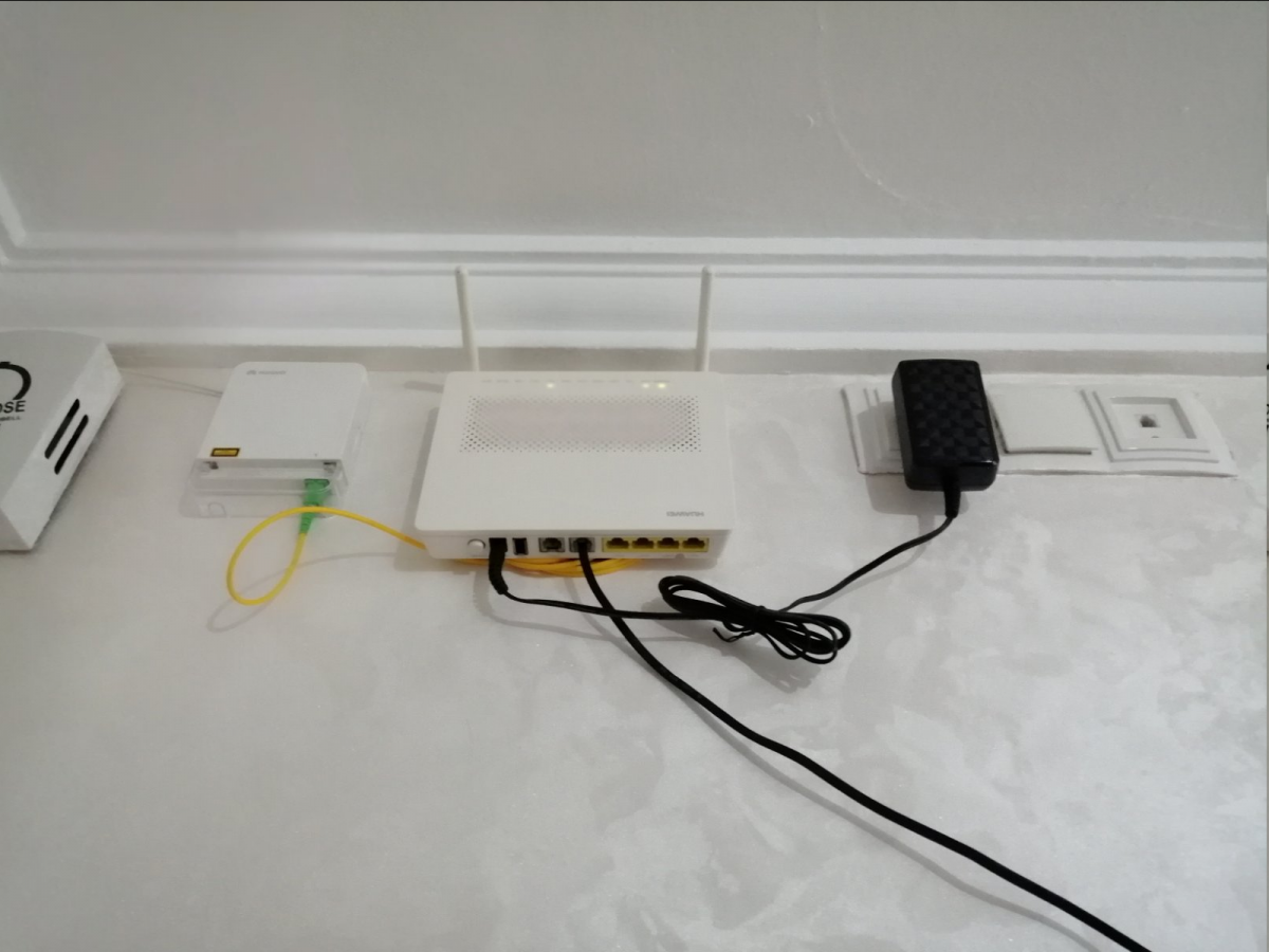

Petite question hors sujet : Comment savoir si on est en fibre ou en adsl ? merci.
En fibre tu as un modem fibre optique de ce type avec un câble très fin en fibre optique:
Le fil en noir qui descend c'est le fil du téléphone voix-IP
Je m'excuses de l’ hors sujet

Merci @parazitenew, en effet, j’ai relu l’ancien topic et ça m’a beaucoup aidé, je t’en remercie. Donc si je comprends bien, tant que mon SNR Margin reste au dessus de 6db tout va bien. C’est justement ce qui s’est passé, sur le premier il est descendu à 3.8db ce qui a (je pense) causé lez chutes de débit. N’y aurait-il pas moyen de voir avec Algérie Télécom s’ils peuvent améliorer mon snr margin ? Ou toute autre astuce (changement de filtre, nettoyage des cable, pu que sais-je) parce que le modem avec 3.8db est vraiment bien et je l’ai payé vraiment chère. Merci encore de ta réactivité
@wosiris comme deja dit plus haut...le filtre joue un role dans le SNR! j'ai testé plusieurs fois et certains me font gagner 3 a 4 db ! le cable aussi telephonique pourrait jouer (mais en algerie les mozabites ont 99% du temps la meme camelotte!) essaye et vois...
@Laysson 99.99% du pays est en ADSL...donc a 99.99% tu es en ADSL; simple non ?
@wosiris tant que tu utilises des filtres présents sur le marché algérien, ce n'est pas son changement qui va changer quoi que ce soit. Malheureusement, t'es limité par le fait que tu n'es pas en FTTH, ou FTTB. Tant qu'il te reste encore un tronçon en ligne de cuivre, t'auras toujours des problèmes de bruit.
Filtre, lignes etc. tu peux le faire de ton côté. Ce qui se passe à l'extérieur, tant que t'as pas de friture su la ligne, que t'as pas de déconnexion toutes les 5 minutes, à l'ACTEL ils te diront que tou va bien que ça ne nécessite pas une intervention, et que c'est dû à la limitation technique de l'ADSL par ligne de cuivre, et ils n'auront pas tort.
La solution qui pourrait t'aider (et c'est ce que AT a fait pour ses clients il y a qqs années) c'est de brider ta ligne, faire baisser le débit de synchronisation augmentera ton SNR Margin.
Tu peux aussi utiliser le modem qui t'offre une meilleur stabilité, et revends l'autre, t'auras pas perdu d'argent.
