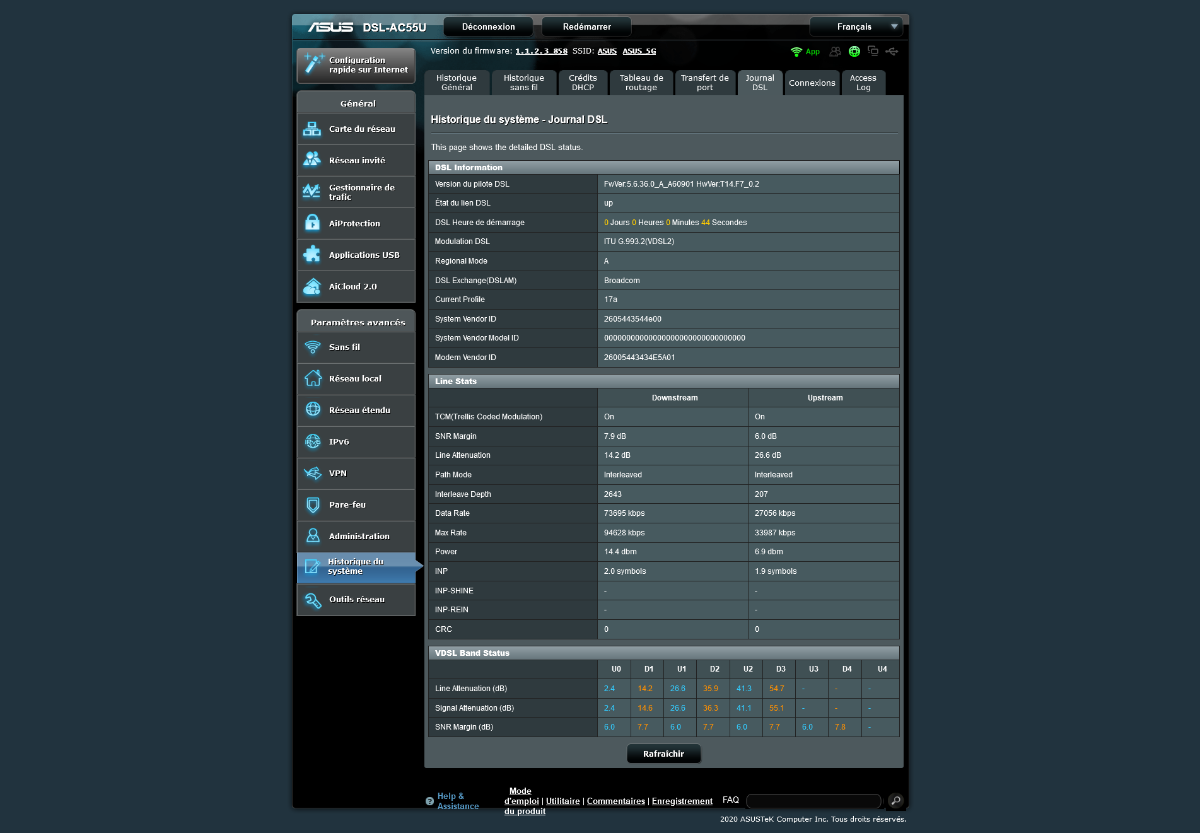

Le 01/08/2021 à 20:50, lahceneamine a dit :
Pour le vlan il était apparemment important d'activer le 802.1p chez moi en mode "standard / chiffre 2" (plus d'informations icihttp://igm.univ-mlv.fr/~dr/XPOSE2006/SURZUR-DEFRANCE/controleflux.html)
1316150932_Screenshot2021-08-01at19-48-06ASUSDSL-AC55UDual-BandWireless-AC1200GigabitVDSL2ADSL2ModemRouter-ConnexionIn....png.5811432818cdd62af58acef7ef21107a.png
N'hésitez pas a partager vos tests en précisant votre région en cas d'accès à la VDSL.

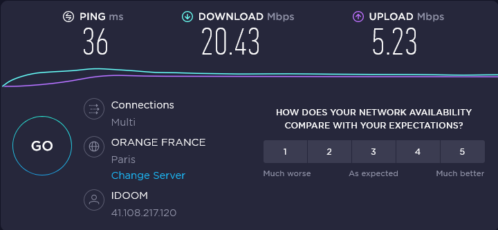

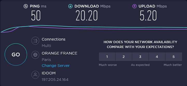

Je vais forcer l'entrelacement et revenir avec des speedtest (serveur Orange Paris) si cela vous va.

Interleaved sans vectoring :
Fastpath sans vectoring :

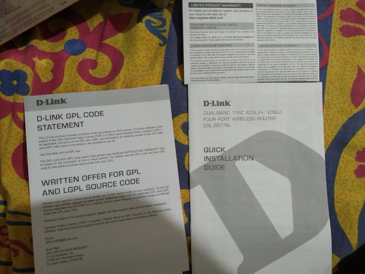

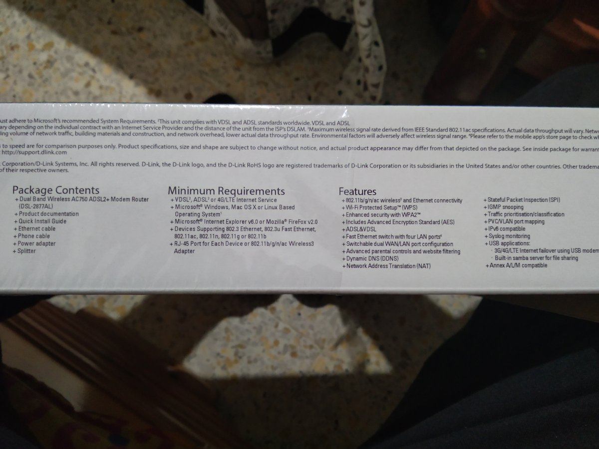

vous pouvez me dire quelle technologie de VDSL supporte mon modem ? il s'agit du "DSL-2877AL", sur les paramètres DSL j'ai l'option VDSL2 quand je l'active aucune autre option s'affiche et sur Internet setup j'ai "802.1Q VLAN ID", et donc je n'ai aucune idée si c'est du 17a , 35b etc...
je l'ai acheté dans un magasin à Oran , voilà le lien du produit sur jumia :
https://www.jumia.dz/d-link-modem-routeur-wi-fi-dual-band-vdsl2adsl2-ac750-dsl-2877al-noir-217945.html
moi je l'ai principalement acheté pour le dual band (pour le streaming lan aka nvida gamestream), ainsi que le port Gbit, mais je ne pensais jamais utiliser la fonction VDSL2
Modifié par ismainau
@ismainau
Suffit de consulter la fi he technique du produit..
Logique non ?
Mais bon si tu n'as aucune option... Ça veut dire vdsl2 basique !!!!  17a!!!
@lahceneamine
Ça vaut tout simplement dire que le super vectoring n'existe pas à ton niveau ! !!
y'a pas de fiche technique justement et c'est pas indiqué sur la boite. et sur la fiche technique que je t'ai téléchargé c'est pas indiqué non plus.

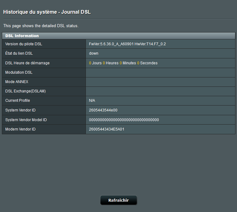

J'ai le modem Asus dsl-ac68u je pense que les paramètres sont les mêmes que le tiens, peux tu stp partager des captures de bonne qualité de tout le set-up pour que j'essaie de faire pareil et voir si on a le vdsl ou pas dans mon secteur, je suis au vergers à même pas 300m du dslam et même pas 1km de l'actel de bir Mourad Rais.
Merci par avance.
Il y a 1 heure, Kooldib a dit :
Merci @lahceneamine
Merci par avance.
Oui bien-sur, bizarrement les images furent compressées/redimensionnées pour je ne sais quelles raisons.
Voici donc de nouvelles :
https://ibb.co/LJC8jRr
https://ibb.co/bHQYqt5
https://ibb.co/0KyGsMd
Modifié par lahceneamine
Réupload d'images
