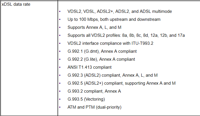

Selon le manuel d'utilisation, ce modem ne prend pas en charge le VDSL 35b.
Le manuel (dans la toute dernière page) :  https://m.media-amazon.com/images/I/D18J4LVkuVS.pdf
effectivement merci pour l'info , je cherche en priorité un qui prend en charge le 35b , des modèles a conseiller ?

@Hawks321 comment tu as pu voir dans les Specs qu'il supporte le 35b stp ? Voici ce que j'ai trouvé pour les standards vdsl2:
ITU-T G.993.2, Up to 30a profile (POTS)
ITU-T G.993.5 (G.vector)
ITU-T G.998.4 (G.INP)
Quel est le standard 35b stp?

il y a une heure, Hawks321 a dit :
@Kooldib juste ici
ITU G.993.2, Up to 35b profile
Tu trouve mentionné le Profil 35b
Si il n'est pas mentionné il écrira support jusqu'à 300mega download et 100 upload 300 n'est disponible que pour le 35b
@Hawks321 donc par conséquent selon tes précisions, le Archer VR1200 ne supporte pas le 35b selon ses Specs.
Merci pour les précisions l'ami.
