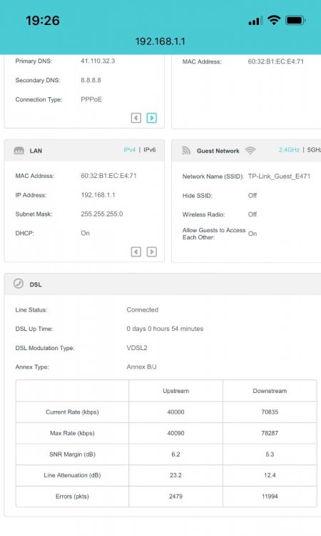

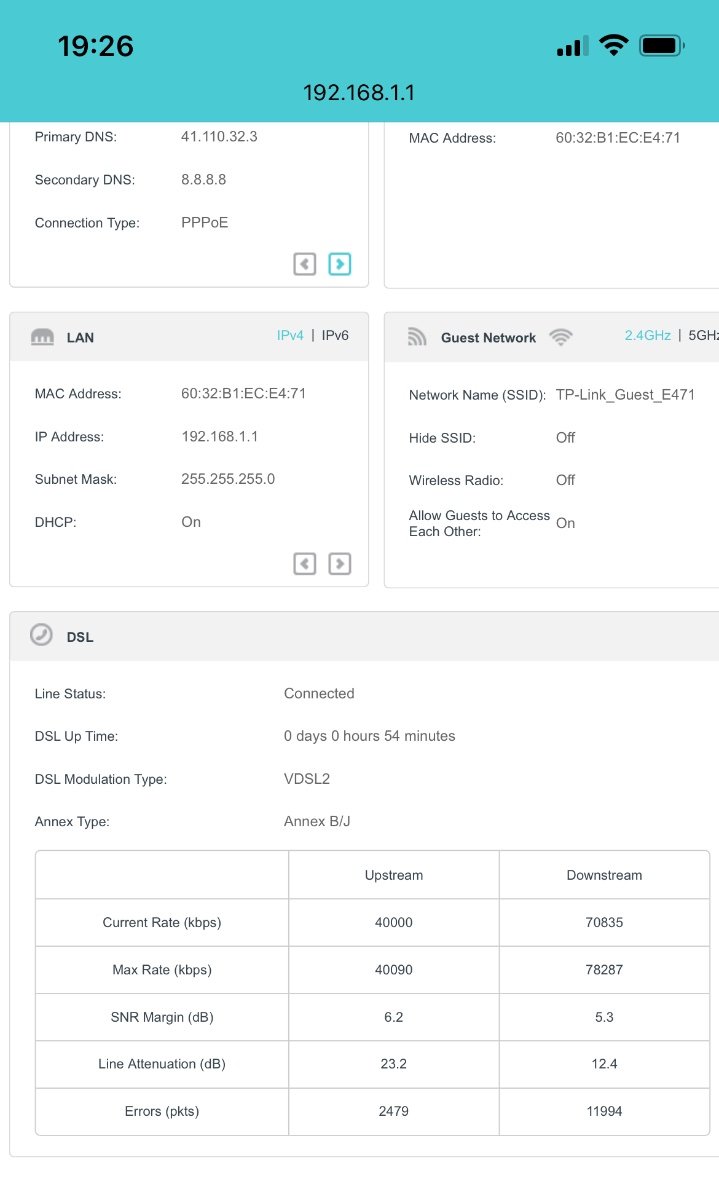

Hawks321 Posté(e) le 14 décembre 2021 Share Posté(e) le 14 décembre 2021 @DarkMat66 ces normal que ta ligne est dans un mauvais états déjà ces IMPOSSIBLE que tu aie 100 méga et malgré tout tu a passé 100 donc tu sollicite ta ligne au delà de sa capacité .... avant que tu en sois sure que ces faisable et avec ces stats la quoi que tu fasse ces 0% possible d'avoir même 85mega 2-regarde ton snr ces 5.3 trop médiocre minimum 7.8 pour dire que ces stable conseil d'ami si tu peux baisse a 50 mega ta 25 mega environ de débit non disponible 2-baisse ta ligne avec les commande telnet ou fais un echange avec un asus pour augmenté le snr Lien vers le commentaire Partager sur d’autres sites More sharing options...

DarkMat66 Posté(e) le 14 décembre 2021 Share Posté(e) le 14 décembre 2021 il y a 33 minutes, Hawks321 a dit : @DarkMat66 ces normal que ta ligne est dans un mauvais états déjà ces IMPOSSIBLE que tu aie 100 méga et malgré tout tu a passé 100 donc tu sollicite ta ligne au delà de sa capacité .... avant que tu en sois sure que ces faisable et avec ces stats la quoi que tu fasse ces 0% possible d'avoir même 85mega 2-regarde ton snr ces 5.3 trop médiocre minimum 7.8 pour dire que ces stable conseil d'ami si tu peux baisse a 50 mega ta 25 mega environ de débit non disponible 2-baisse ta ligne avec les commande telnet ou fais un echange avec un asus pour augmenté le snr Je suis déjà sous Asus ( la capture date de quelques jours) mais le débit, j’ai 75 max et 29 en up. Mon souci cher ami, ce sont les erreurs CRC. En téléchargement, je suis en 7 mbps. Le gros problème c’est l’iptv, elle freez énormément avec ces CRC. Pour les stabiliser et pouvoir bénéficier d’une IPTV en FHD stable, j’ai réduit le SNR… Tenez vous bien à 30!!! En d’autres termes, j’ai asphyxié mon débit initial. Lien vers le commentaire Partager sur d’autres sites More sharing options...
Hawks321 Posté(e) le 14 décembre 2021 Share Posté(e) le 14 décembre 2021 @DarkMat66 pour les crc ta rien a faire ces la config de at attend ou essaye de comprendre chez un tech pourquoi toute l'algerie est comme sa en vdsl 1 Lien vers le commentaire Partager sur d’autres sites More sharing options...
DarkMat66 Posté(e) le 14 décembre 2021 Share Posté(e) le 14 décembre 2021 il y a 2 minutes, Hawks321 a dit : @DarkMat66 pour les crc ta rien a faire ces la config de at attend ou essaye de comprendre chez un tech pourquoi toute l'algerie est comme sa en vdsl C’est la conclusion à laquelle je suis arrivé également. Et selon ce que j’ai pu lire dans différents site, il s’agirait des protocole G INP et Vectoring qui il y a 5 minutes, Hawks321 a dit : @DarkMat66 pour les crc ta rien a faire ces la config de at attend ou essaye de comprendre chez un tech pourquoi toute l'algerie est comme sa en vdsl C’est exactement la conclusion à laquelle je suis arrivé. Je présume et selon les différentes informations glanées ici et là, il s’agirait des protocoles G INP et vectoring ( G 993.5) qui ne sont pas activés au niveau des cartes VDSL installées. Pour les techniciens d’AT, et hormis certains qui sont vraiment calé sur le sujet, la plupart sont toujours en mode ADSL. Je le dis par expérience. Lien vers le commentaire Partager sur d’autres sites More sharing options...

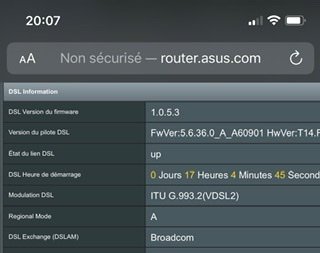

Hawks321 Posté(e) le 14 décembre 2021 Share Posté(e) le 14 décembre 2021 si ces actif sur le asus les.stats s'affiche en 993.5 Lien vers le commentaire Partager sur d’autres sites More sharing options...
DarkMat66 Posté(e) le 14 décembre 2021 Share Posté(e) le 14 décembre 2021 il y a 1 minute, Hawks321 a dit : si ces actif sur le asus les.stats s'affiche en 993.5 voila ce que j’ai… Lien vers le commentaire Partager sur d’autres sites More sharing options...
Hawks321 Posté(e) le 14 décembre 2021 Share Posté(e) le 14 décembre 2021 hm...ok sa explique ton snr faible et le debit plus bas tes juste vdsl 2 normal pas vector @DarkMat66 Lien vers le commentaire Partager sur d’autres sites More sharing options...
