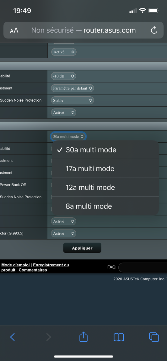

il y a 1 minute, tinisius a dit :
ta essayer de mettre  le profil en manuel
@tinisius Il est sur auto multimode. Si la carte vdsl ( Huawei) possède plusieurs modes oui, je pourrais comprendre. Moi ce qui m’intéresse dans tout cela, c’est le vectoring. Et selon un technicien d’AT elle ne posséderait pas ce mode. Mais en parallèle j’ai lu que le vectoring commence du 12a et plus et moi je suis en G.993.2 ( VDSL simple) d’après ce que j’ai comme stat.

il y a 22 minutes, tinisius a dit :
oui 12a 17a 30a

@Hawks321 et @Hicham c'est cuit ! pas de vectoring !
enable=1
X_TP_DisableAELEM=0
status=Up
linkEncapsulationRequested=
linkEncapsulationUsed=G.993.2_Annex_K_PTM
modulationType=VDSL2
lineEncoding=
allowedProfiles=8a,8b,8c,8d,12a,12b,17a,30a
currentProfile=17a

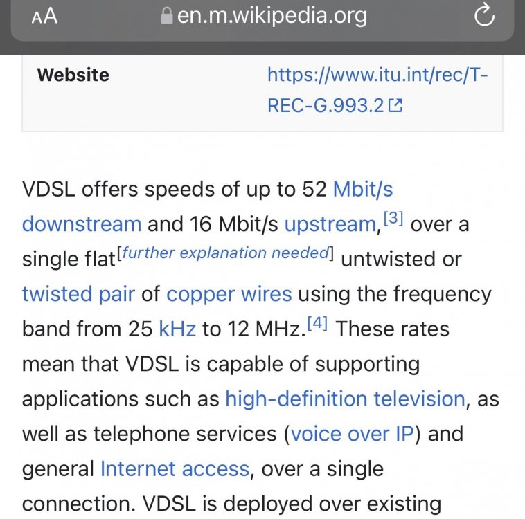

Il y a 20 heures, DarkMat66 a dit :
@mahdj85 regarde la théorie et ce que j’ai en vrai
Bon Visiblement ta raté plusieurs épisodes du VDSL :p
Cet article parle du VDSL alors qu'on est aujourd'hui au VDSL3 (SuperVectoring).
Toi ta du VDSL2 qui atteint 100 Mbit/s (avec le profile 17a) et jusqu'à 200 Mbit/s en Vectoring. donc ton test n'a rien d'extraordinaire.
Pour ce qui est de la théorie .... évite Wikipedia c'est pas une source de confiance surtout quand ça concerne certains domaines.
Et pour terminer sache que c'est l'ITU-T qui décide des standards de télécommunications alors s'ils te disent que 1=2 tout le monde l'accepte.
Tous les équipements télécoms fabriqués tiennent compte des décisions de l'ITU-T donc c'est pas de la théorie il y a des règles à suivre.
Pour info : le VDSL2 est en perpétuelle évolution et la dernière évolution date de 2019 et le VDSL2 permet maintenant d'atteindre les 400 Mbit/s.
Toujours avec du cuivre, le G.Fast permet de monter à plus de 800 Mbit/s .... les dernières évolutions permettent des débits en Gigabit/s.
Le retard d'Algérie Télécom dans ce domaine a permis d'avoir directement les récentes évolutions du VDSL2.
Règle Générale : Dans tous les domaines, la Réalité est toujours inférieure à la Théorie ... la Réalité ne peut pas être supérieure à la théorie :D
