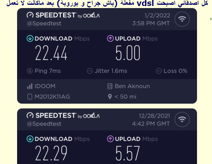

Hawks321 Posté(e) le 5 janvier 2022 Share Posté(e) le 5 janvier 2022 3 Citer Lien vers le commentaire Partager sur d’autres sites More sharing options...
fouad512 Posté(e) le 5 janvier 2022 Share Posté(e) le 5 janvier 2022 @Hawks321espérons que inchallah ca se concrétise et nous seront enfin en vdsl !! 1 Citer Lien vers le commentaire Partager sur d’autres sites More sharing options...
