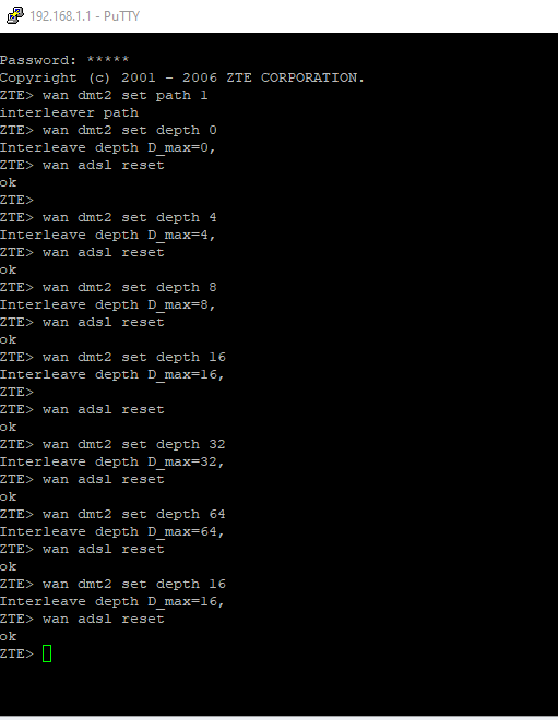

Bonsoir ,
Merci beaucoup pour la rapidité et éclaircissement de votre reponse !
j'ai essayer la commande auparavant wan dmt2 set path 0 sur mes 5 modem
- TP LINK ARCHER D2
-TP LINK VR400
- TENDA D300
- HG553 VODAFONE
- ZTE ZXV10
la commande n'est pas reconnu sauf le ZTE
elle est belle et bien appliquer sauf que mon data rate deviens 300Kbps en download et l'upload ca reste dans le 1024Kbps ce qui est redicule pour surfer ou jouer
comme vous l'avez si bien expliqué j'ai essayer la commande : wan dmt2 depth 4,8,16,32,64 via telnet biensure la aussi elle est belle et bien appliquer sauf que ya presque pas de difference sur un test server ping djezzy ou meme des jeux video
en tout les cas je vais encore essayer et voir les autre commande que vous m'avez envoyer
merci beaucoup de votre reponse et votre gentillesse de bien expliquer les chose

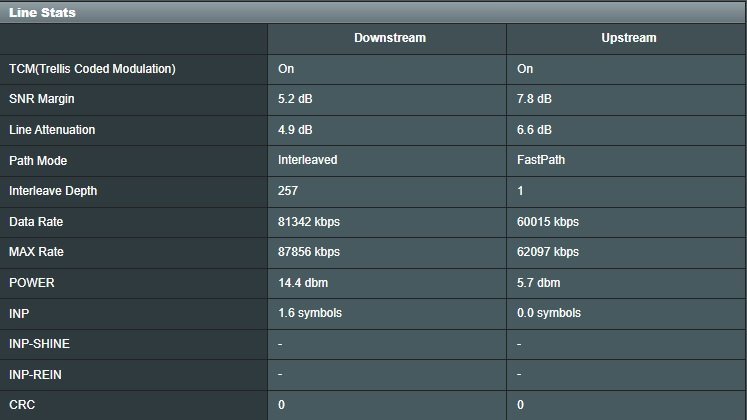

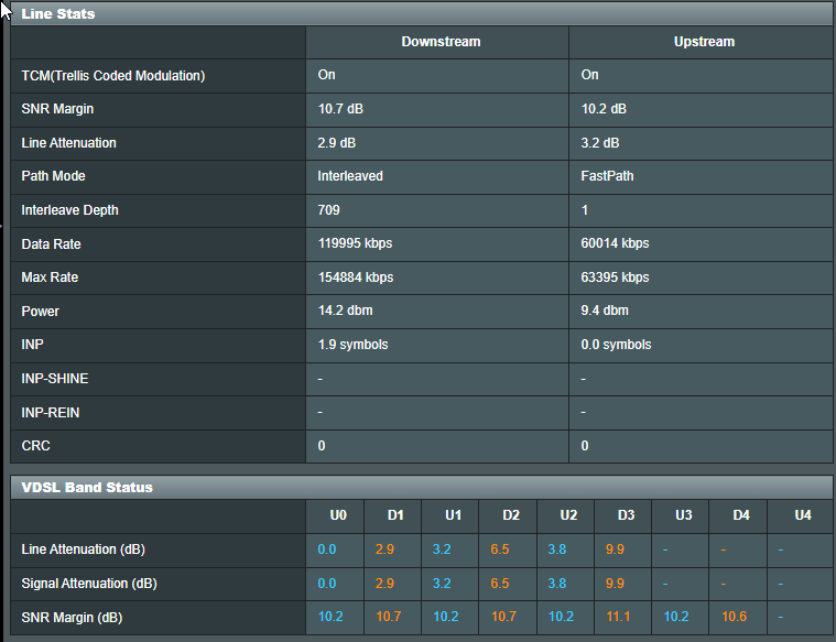

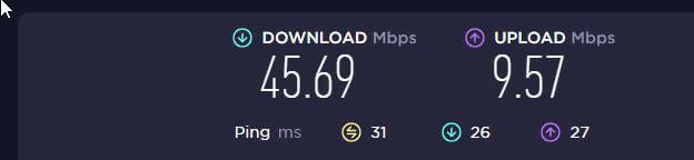

il y a 46 minutes, Gt3Dz a dit :
Les gars, je me suis finalement débrouillé un modem asus, je ne comprends pas pourquoi j'ai le fastpath activé uniquement sur l'upload, pourtant, j'ai bel et bien activé g.inp...
ton asus est un broadcom, t'a le fast path sur l'upload seulement , et t'est bloqué sur l'annex B meme si tu la change manuellement , ca doit etre un bug du firmware
Modifié par 1conito
il y a 26 minutes, 1conito a dit :
Merci pour ta réponse rapide, j'ai un autre modem Zyxel mais je ne comprends rien a ses commandes telnet notamment celle pour mettre le fastpath sur ON, si quelqu'un comprend ce charabia...
Modifié par Gt3Dz
