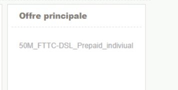

Bonjour ,
un proche a moi sur son panel voit désormais ça.
Sachant que de base il était à 20 mega ( a 4000 da) comme moi , cependant toujours de pas VDSL actif
j’ose espérer que les clients qui étaient déjà à 20 , vont être basculé en VDSL à 50 ?

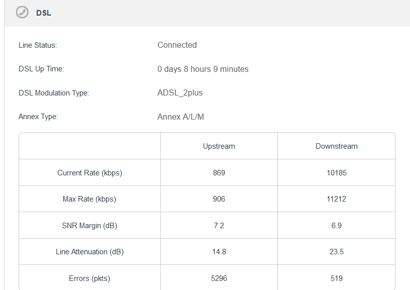

Bonsoir;
Merci tinisius pour ta réponse, mes states sont les suivants:1242966225_Capturedcran2021-10-09195517.png.92aeadbb865ba09a85aa7a9db9eb784e.png
il y a une heure, acerlane a dit :
Bonsoir;
selon t'es states  tu ne pourras pas avoir 20M  ton max rate et de 11 M  et le current rate 10 M  pour que tu puise avoir t'es 20m il faut  que ton current rate dépasse les  22 M ,   prend avec toi cette  photos  et demande avoir  un technicien du service technique  explique ton problème et dit luit qui faut qui face un signalement a la supervision pour l'augmentation de ta synchronisation ,
il y a 51 minutes, tinisius a dit :
Es possible le snr et déjà bas 7.2 6.9 pas évident d'd'augmenter plus le rate.
il y a 12 minutes, RyS2004 a dit :
oui bien-sur , au moins il luit donne sa synchro  selon son abonnement ,   il a des lignes avec un 6.0  fonctionne bien ,  puis si sa ligne na pas de friture et son installation et ok a la maison  ,  et son modem se désynchronise  a cause de la distance ou autre facteurs  , il faut que AT le rétrograde 15M  si elle la supporte sinon  retours a 10M  , comme ça l'histoire de l'engagement de 12 mois pour l'augmentation à 20M  tahbes tem mayahselch biha c'est la faute de  AT si sa ligne ne supporte pas la 20M  et il  l’on augmenter
