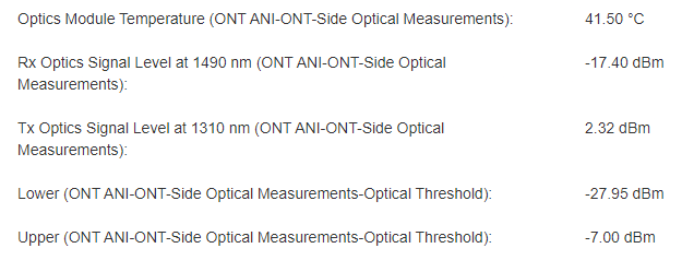

dico12 Posté(e) le 11 mai 2024 Share Posté(e) le 11 mai 2024 bonjour les amis donc vous confirmez un signal à - 31,54 dbm c'est pas bon !! .. que se soit avec abo 100 , 200 ou 300 c'est la meme chose , parceque avec mon abo actuel à 100 je vois pas (ou ressent pas) quoi que se soit avec mon signal de 31 dbm c'est juste pour savoir quoi leur dire , pour mieux etre armé ! merci Citer Lien vers le commentaire Partager sur d’autres sites More sharing options...

WaZz Posté(e) le 12 mai 2024 Share Posté(e) le 12 mai 2024 Le 11/05/2024 à 08:53, dico12 a dit : bonjour les amis donc vous confirmez un signal à - 31,54 dbm c'est pas bon !! .. que se soit avec abo 100 , 200 ou 300 c'est la meme chose , parceque avec mon abo actuel à 100 je vois pas (ou ressent pas) quoi que se soit avec mon signal de 31 dbm c'est juste pour savoir quoi leur dire , pour mieux etre armé ! merci Comme tu vois dans la 2eme video, il considère meme -24dBm un signale un peut mauvais. En Algérie, la plupart on un signale de -22 a -26dBm (d'après les captures que j'ai vue). 1 Citer Lien vers le commentaire Partager sur d’autres sites More sharing options...

tinisius Posté(e) le 12 mai 2024 Share Posté(e) le 12 mai 2024 Le 11/05/2024 à 08:53, dico12 a dit : bonjour les amis donc vous confirmez un signal à - 31,54 dbm c'est pas bon !! .. que se soit avec abo 100 , 200 ou 300 c'est la meme chose , parceque avec mon abo actuel à 100 je vois pas (ou ressent pas) quoi que se soit avec mon signal de 31 dbm c'est juste pour savoir quoi leur dire , pour mieux etre armé ! merci salam déjà ci tu regarde sur la page web de ton ONT tu trouver la référence actuel et la valeur de référence ONT Information Current Value Reference Value Optical Signal Sending Status Auto Auto TX Optical Power: 2.35 dBm 0.5 dBm to 5 dBm RX Optical Power: -19.07 dBm -27 dBm to –8 dBm Working Voltage: 3402 mV 3100 mV to 3500 mV Bias Current: 7 mA 0 mA to 90 mA Working Temperature: 50 ℃ –10 to +85 ℃ 1 Citer Lien vers le commentaire Partager sur d’autres sites More sharing options...

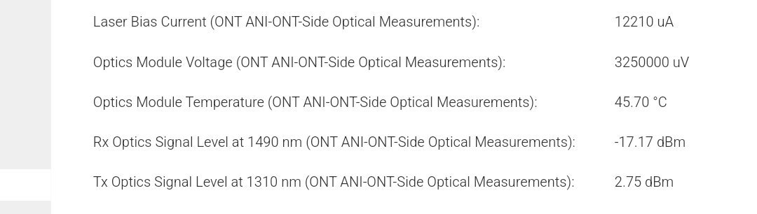

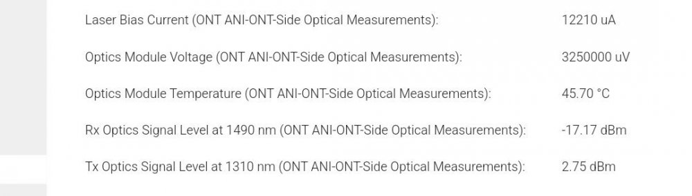

popmpopm Posté(e) le 15 mai 2024 Share Posté(e) le 15 mai 2024 Le 13/05/2024 à 23:38, dico12 a dit : salam les amis j'ai enlevé la fiche verte soufflé un peu puis remis ça à l'air bon ? ca dépend moi même avec -25 dbm ils ont refusé d'activé l'abonnement c'est minimum -22 dbm je suis presque sur que le problème vient de la boite ca va resté longtemps comme ca mais si ta le débit complait et ping stable alors ton mieux Le 14/05/2024 à 11:27, WaZz a dit : Enfin Fibré!!! Félicitation pourvu que ca dure .... tu peut nous partagé la valeur du signale rx tx 1 Citer Lien vers le commentaire Partager sur d’autres sites More sharing options...
WaZz Posté(e) le 16 mai 2024 Share Posté(e) le 16 mai 2024 (modifié) Il y a 23 heures, popmpopm a dit : tu peut nous partagé la valeur du signale rx tx je vais garder ce SS comme référence pour plus tard, en cas ou le signale ce dégrade Modifié le 16 mai 2024 par WaZz 1 Citer Lien vers le commentaire Partager sur d’autres sites More sharing options...
popmpopm Posté(e) le 16 mai 2024 Share Posté(e) le 16 mai 2024 Il y a 12 heures, WaZz a dit : je vais garder ce SS comme référence pour plus tard, en cas ou le signale ce dégrade ont a presque le même -17.45 dbm Citer Lien vers le commentaire Partager sur d’autres sites More sharing options...

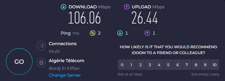

dico12 Posté(e) le 18 mai 2024 Share Posté(e) le 18 mai 2024 (modifié) Le 15/05/2024 à 12:12, popmpopm a dit : ca dépend moi même avec -25 dbm ils ont refusé d'activé l'abonnement c'est minimum -22 dbm mais si ta le débit complait et ping stable alors ton mieux bonjour comme la promo est terminée plus moyen de savoir combien je reçois en augmentation de débit (300 ou plus) mais mes 100 en filaire les voici-ci Modifié le 18 mai 2024 par dico12 Citer Lien vers le commentaire Partager sur d’autres sites More sharing options...
