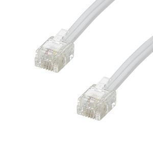

Tlemceni13 Posté(e) le 6 décembre 2025 Share Posté(e) le 6 décembre 2025 @genio Débranche la prise téléphonique et mets un tournevis sur les deux extimités du câble téléphonique noir, comme ci-dessous : 2 Citer Lien vers le commentaire Partager sur d’autres sites More sharing options...
genio Posté(e) le 6 décembre 2025 Share Posté(e) le 6 décembre 2025 Ca risque.... Heu rien...? Mon téléphone ne mourra pas ? Demain je fais ca et te dirai... Citer Lien vers le commentaire Partager sur d’autres sites More sharing options...
Tlemceni13 Posté(e) le 6 décembre 2025 Share Posté(e) le 6 décembre 2025 @genio Mais non ça ne risque rien, mais il faut débrancher la prise téléphonique RJ11. 1 Citer Lien vers le commentaire Partager sur d’autres sites More sharing options...
genio Posté(e) le 6 décembre 2025 Share Posté(e) le 6 décembre 2025 (modifié) Ok....pour info le cable téléphonique a la source n'est pas le modèle noir/dur J'ai l'ancien modele gris/souple... Modifié le 7 décembre 2025 par genio 1 Citer Lien vers le commentaire Partager sur d’autres sites More sharing options...

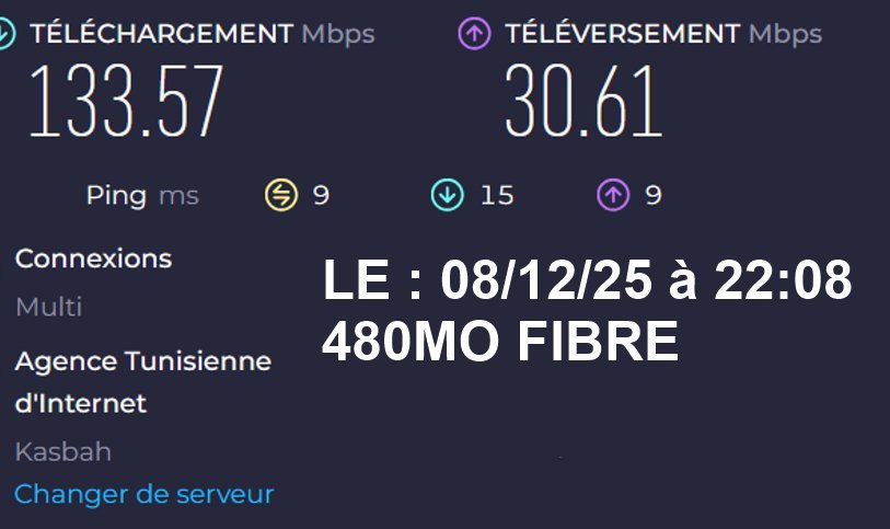

genio Posté(e) le 8 décembre 2025 Share Posté(e) le 8 décembre 2025 Je confirme des amis a alger ain Benian avec 500mbps souffrent depuis 1 mois... De déconnexions enormes... Et quand ca coupe pas...ben le debit tourne dans les 100 megas...!! L'algerie... Ou l'impossible est normal ! 1 Citer Lien vers le commentaire Partager sur d’autres sites More sharing options...

cRuStY_DZ Posté(e) le 9 décembre 2025 Share Posté(e) le 9 décembre 2025 (modifié) Salem Alikoum, Bonjour, SVP comment s'avoir qu'elle est mon débit réelle ? Merci pour votre aide j'ai fait les teste l'un après l'autre Modifié le 9 décembre 2025 par cRuStY_DZ Citer Lien vers le commentaire Partager sur d’autres sites More sharing options...
Modérateurs laliche Posté(e) le 9 décembre 2025 Modérateurs Share Posté(e) le 9 décembre 2025 il y a 17 minutes, cRuStY_DZ a dit : Salem Alikoum, Bonjour, SVP comment s'avoir qu'elle est mon débit réelle ? Merci pour votre aide j'ai fait les teste l'un après l'autre Le test que tu as fait sur le serveur le plus proche est le moins fiable. 1 Citer Lien vers le commentaire Partager sur d’autres sites More sharing options...
genio Posté(e) le 9 décembre 2025 Share Posté(e) le 9 décembre 2025 Ton debit reel cest celui que tu as affiché dans ton espace client !!!!!!!! 1 Citer Lien vers le commentaire Partager sur d’autres sites More sharing options...
wosiris Posté(e) le 9 décembre 2025 Share Posté(e) le 9 décembre 2025 il y a 30 minutes, cRuStY_DZ a dit : Salem Alikoum, Bonjour, SVP comment s'avoir qu'elle est mon débit réelle ? Merci pour votre aide j'ai fait les teste l'un après l'autre Si tu veux connaître ton débit théorique va sur l’espace client. Si tu veux ton débit effectif, fais un Speedtest sur un serveur européen. De préférence celui de Orange Paris 1 Citer Lien vers le commentaire Partager sur d’autres sites More sharing options...
