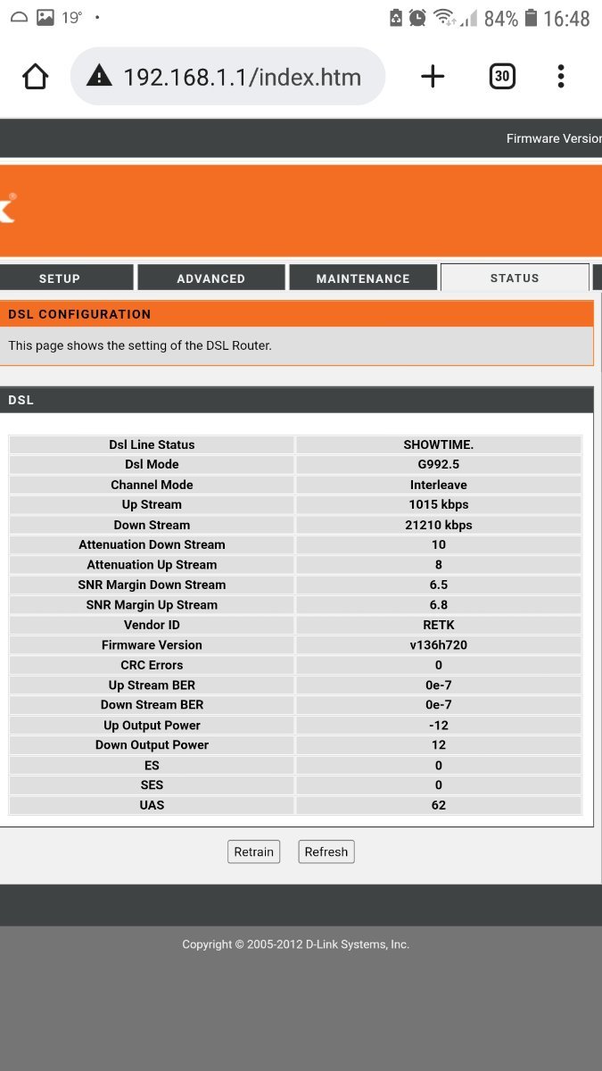

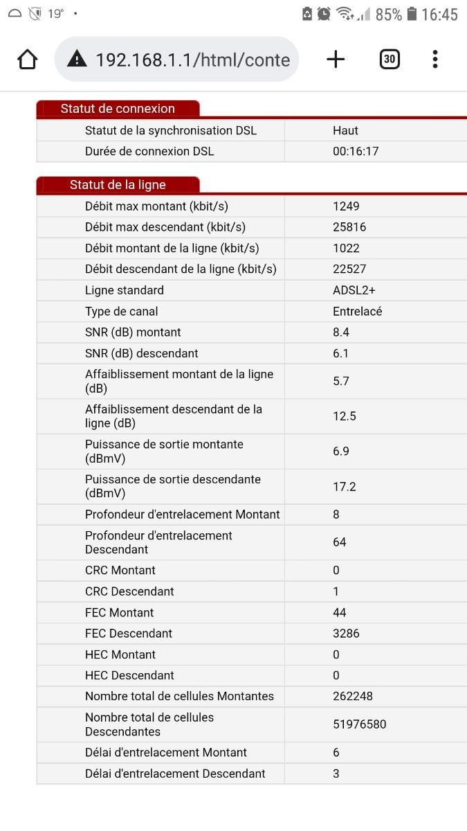

Salut mes amis
j'ai une question pour laquelle je ne trouve pas d'explication
J'ai deux modems, le 1er est celui de AT (huawei) et l'autre c DLink N300 Adsl/Vdsl
Le modem de AT me donne de bons chiffres par rapport au modem DLink
MaxRate: 22500 (AT) vs 21000 (DLink)
SNR: 8.4 (AT) vs 6.5 (DLink)
Pour la même configuration
Qlqun à compris dû à quoi cette différence?!
Merci
Il y a 5 heures, badji6300 a dit :
Salut mes amis
Merci
A voir tes screens il n y'a pas une grosse différence entre les deux synchronisations (21210 kbps vs 22527 kbps), le SNR est plus haut sur le DLink ce qui assure plus de stabilité lors de la connexion.
Il faut savoir que certains chipsets de modems donnent de meilleurs performance selon la marque du matos se trouvant dans les locaux d'Algérie télécom, ça peux différer d'une marque à l'autre (Nokia, Huawei, etc..).
Généralement les modems d'Algérie télécom sont excellents par rapport aux modems se trouvant sur le marché car ceux ci possèdent les chipset adéquats.
Il y a 3 heures, Lyès a dit :
Ah ouais j'ai compris MERCI

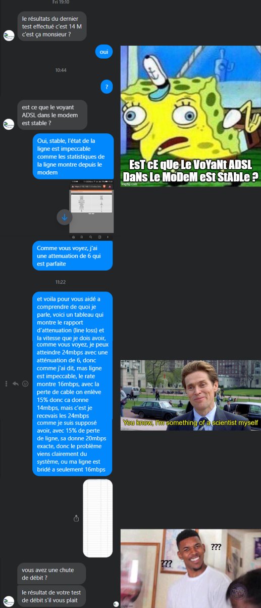

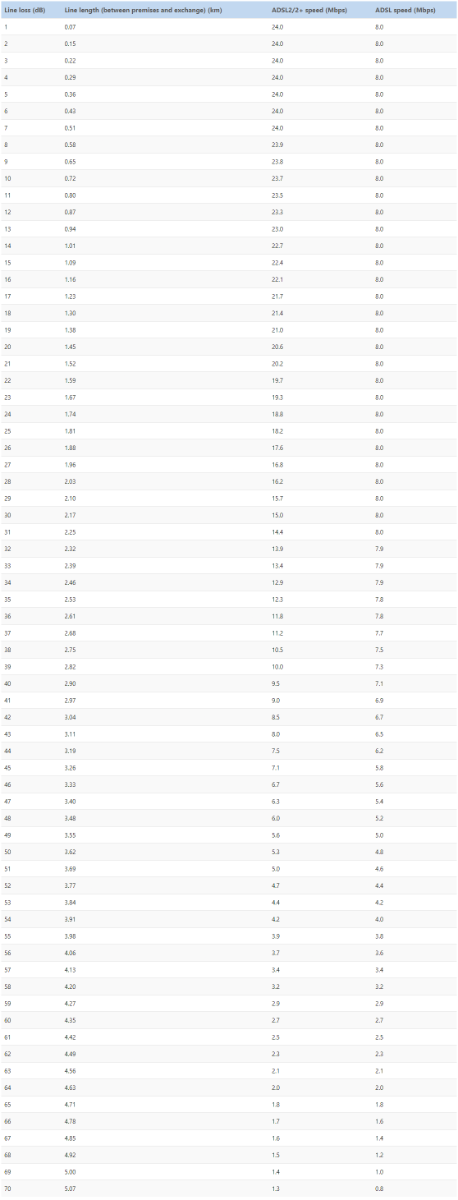

c'est ca les agents "bien formé" qui ont reçu des awards pour leurs services du top?
https://postimg.cc/7C0Zn5ZM
je vous jure qu'ils suivent un script et ne savent absolument rien de quoi les gens parle, c'est la routine avec aux quand je veut resignalé mon dérangement, je me retrouve a chaque fois répété cette routine, mais vraiment, y a une historique de la conversation précédente...j'ai fini par leur envoyé, pour la millième fois, une nouvelle capture du speedtest, je vous laisse deviné leur prochaine réponse, facile a deviné parce que c'est scripté 🤖
le tableau que j'ai envoyé:  (they didn't bother reading of course)
