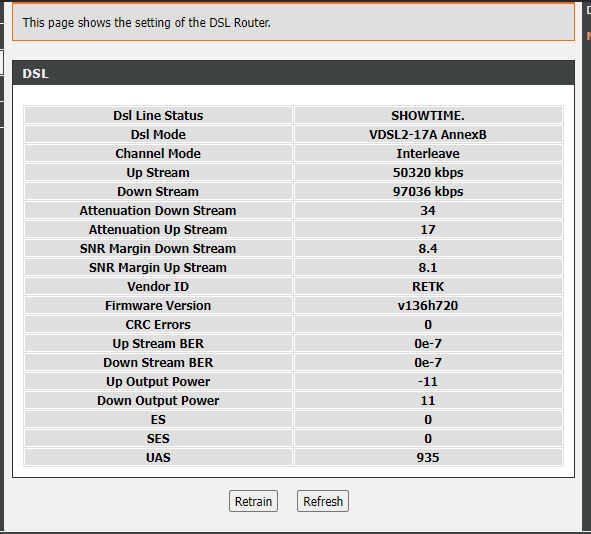

Bonsoir a tous , j'ai une abonnement de 50 MBPS vdsl  et j'ai un probleme de connexion , la lampe d'internet est toujours rouge , je me suis dirigé vers l'actel , ils mont fait la configuration du modem ( MSAN ZTE ) , ils mont fait 3 reset du port mais toujours le meme probleme , j'arrive pas a comprendre ce qui se passe ..

Merci pour ta reponse frere , Je sais pas s'ils ont reussit a etablir la connexion , ce que je connais cest qu'ils ont fait un reset de mon port 3 fois , jai tout fait pou regler le probleme mais sans reussite , jai rejoint une capture de mon modem montrant les stats de ma ligne .
Ces stats correspondent à une ligne distante de 2,462Km d'après ce calculateur fiable. Si ce n'est pas la réalité confirme avec google maps . Ce qui indique une mauvaise configuration sur le DSLAM. si ton problème persiste  avec ton Actel  essaye de joindre le service de dérangement (N° 12 sur le fixe ou via leur site)en invoquant une perte de connexion et si dans 48h ce n'est réglé en dernier recours contacte  La direction d'AT sur leur page Facebook en privé .
Je suis presque 300 - 350 m loin de la MSAN , j'ai deja appellé le 12 plusieures fois mais j'entends tjr la meme cassette "on vous fait une reclamation" , mais aujoudhui je me suis deplacé chez la technique , je leur ai demandé de me changer une position et aussi (dte) je sais que ce qu'ils veulent dire par ce mot .
2.462 km alors qu'il a 97000kbps en down ? j'y crois pas une seconde
97mbps en down c'est maximum 500m, j'ai jamais trouvé ton calculateur fiable en pratique
