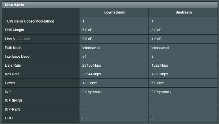

Le 24/04/2021 à 23:41, lahceneamine a dit :
Voici mes stats jusqu'au Samedi 17 Avril :
Avant.jpg.49eb72df1b26cb7cdf7a9b6763ab936a.jpgL
Les voici DEPUIS Samedi 17 Avril :
Concrètement j'atteins les 16,5 Mbps maximum et lorsque j'ai réclamé "une chute de débit" on m'a répondu que cela n'est pas considéré que c'est une chute de débit tant que ça n'est pas descendu vers 10 mbps car monsieur vous avez un abonnement ADSL "JUSQU'A" 20 Mbps et non pas 20 Mbps fixe.
J'ai réclamé 4 fois depuis, rien n'a changé, toujours 16,5 Mbps.
Une astuce pour contourner la réclamation messieurs (dames) ?

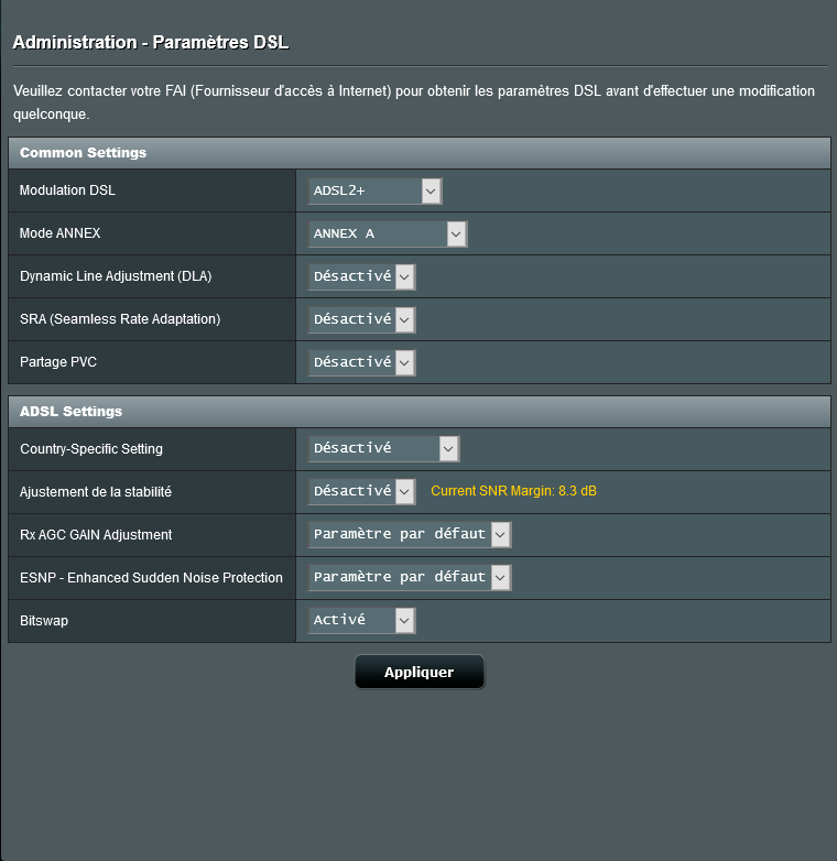

@lahceneamine merci pour le partage des stats.
Est ce que tu peux stp partager tes réglages dsl pour comparer avec les miens ?

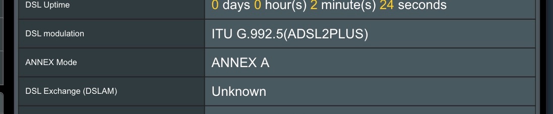

D'autres parts, dans DSL Exchange (DSLAM), comment tu as fait pour avoir Broadcom, moi j'ai Unknown ! Est je n'arrive pas à faire en sorte que le modem identifie Broadcom !? J'ai même refait la configuration à zéro mais walou !

Merci @Fatalxeno, est ce qu'il y aurait moyen que min modem asus reconnaisse le DSLAM ? Ce n'est pas normal que tout le monde aient le détail de ce DSLAM et moi j'ai toujours Unknown !
Je ne sais pas pour être honnête, il faudrait peut être essayer un autre modem et voir si tu peux voir le chipset avec, généralement en "telnet"ant le modem, tu peux voir

Avoir "Infineon(Lantiq)" Ou "Broadcom" c'est toujours mieux que inconnu ! Je ne sais plus quoi faire pour que mon modem identifie correctement le DSLAM ! ? je réitère mon appel à l'aide pour régler ce problème.
Deux cas possibles :
  1. Tu met à jour le firmware de ton modem vers la dernière version, en espérant que celle ci inclus le chipset de ton DSLAM (honnêtement les chances sont très très faibles)
  2. AT change le model du DSLAM (tu peux rêver lol)
Y'a rien d'autre à faire sinon..

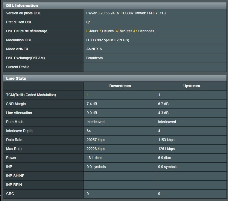

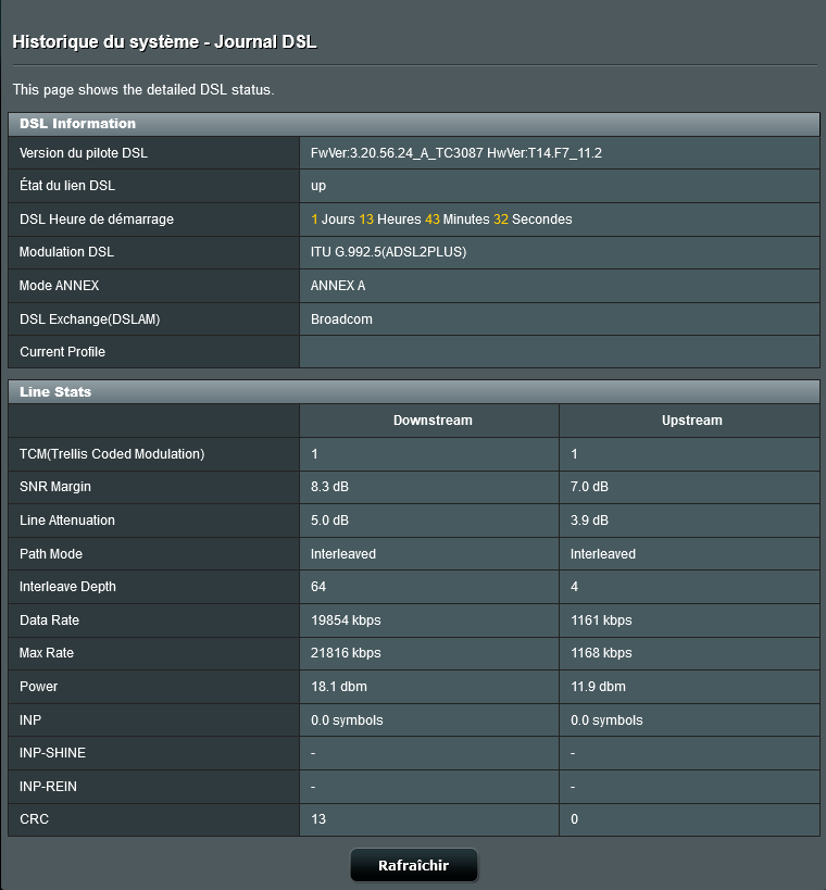

Première heure directement, voici ce qui fut demandé et comme dit plus haut, je conseille de mettre à jour le firmware si possible pour ton modèle de modem :)
