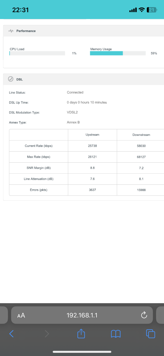

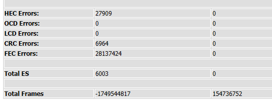

il y a 34 minutes, xChakib a dit :
Salam, je voulais savoir si c’était possible de diminuer les error pkts c’est fatiguant je n’arrive pas à jouer en ligne sans perte de paquet, merci pour toute réponse
regarde la mienne, je ne sais pas du tout d'où toutes les erreurs viennent
Le 03/09/2023 à 22:33, xChakib a dit :
Alors après avoir tout essayé j’ai décidé d’essayer mon ancien modem Dlink 224 et il s’avère que je n’ai vraiment pas bcp de pertes de packet comparer avec le vr600 j’en conclue donc que c lui le problème vous avez une solution svp j’ai peur que le magasin ou je l’ai acheté ne veulent pas me rembourser ou l’échanger (merci d’avance pour vos réponses )
