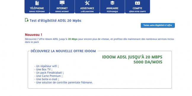

Est-ce que t'as essayé de contacter AT pour avoir le code d'activation de la BOX TV ?
Surement une erreur, car s'ils baissent le prix de l'offre 20 mégas, ils devront automatiquement aussi le faire avec les autres offres, or aucune annonce de la sorte n'a été faite et puis il ne faut pas oublier que la ministre des TIC a été claire à ce sujet, il y'aura pas de baisses des tarifs d'internet pour le moment !
