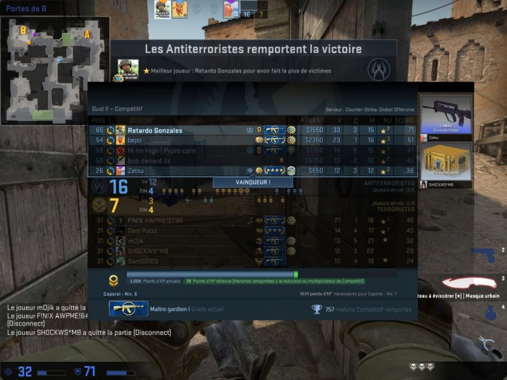

10 ou 20ms de moins c'est déjà ça de pris, en passant j'ai un pote en msan à Alger centre qui a 20 de ping sur CS:GO alors qu'on a 60 nous qui jouons avec lui ;)

Il est en ADSL MSAN pas en fibre et il n'a rien demander ou fait pour être en fastpath, je me souviens qu'avec eepad j'avais réussi a me faire passé en fastpath mais je ne descendais pas en dessous de 30...
