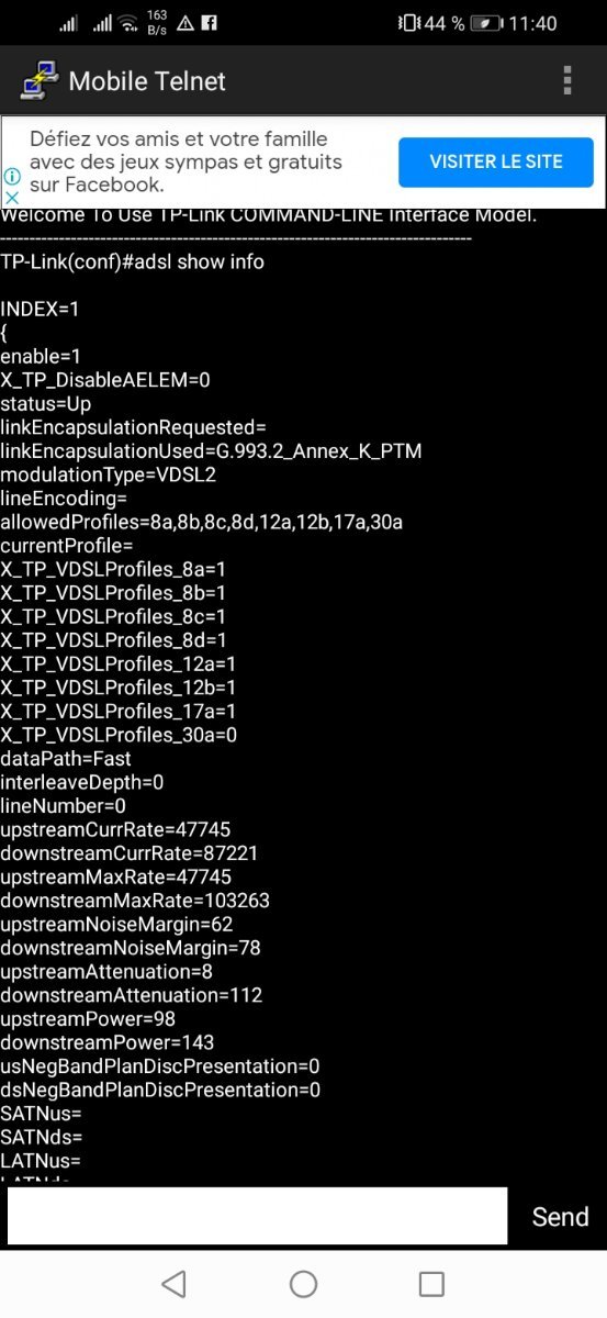

Je pense que tes pas et n Profil 17a
Essaye avec telnet la commande adsl show info
Ou adsl show statut sa devrait nous donner une idee du profil

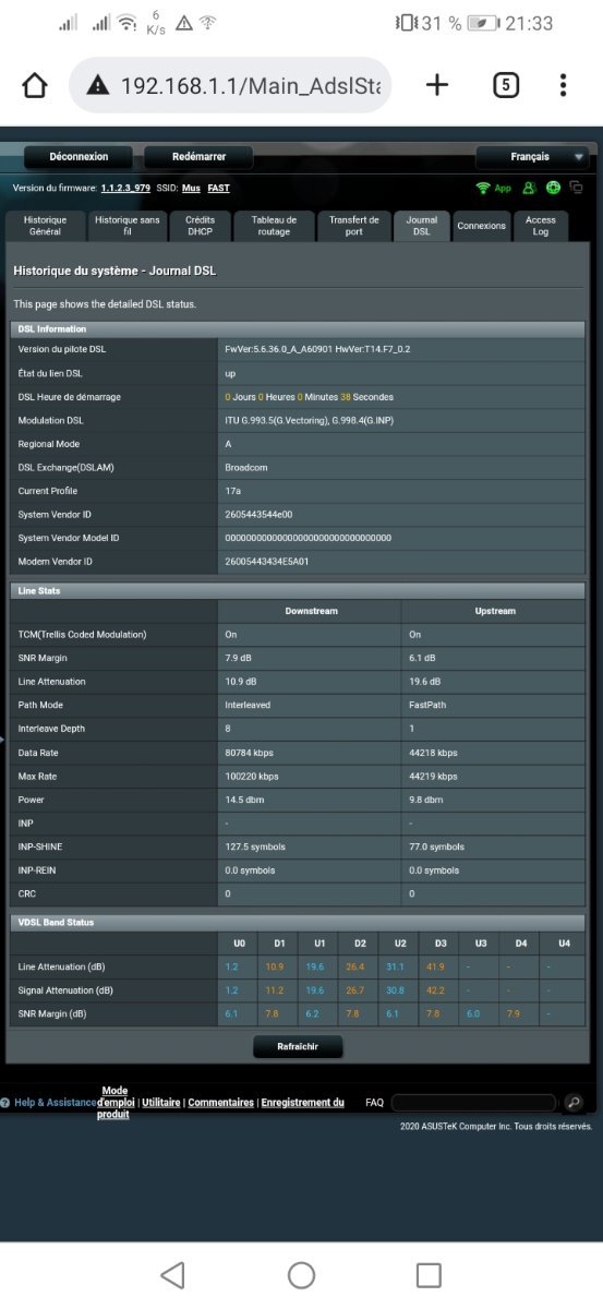

@fam ta pas le vector ces pour sa que ces impossible d'atteindre 100
essaye de voir  un technicien ou un responsable des msan et demande lui si ces possible de lui activer le vector sur ta ligne.

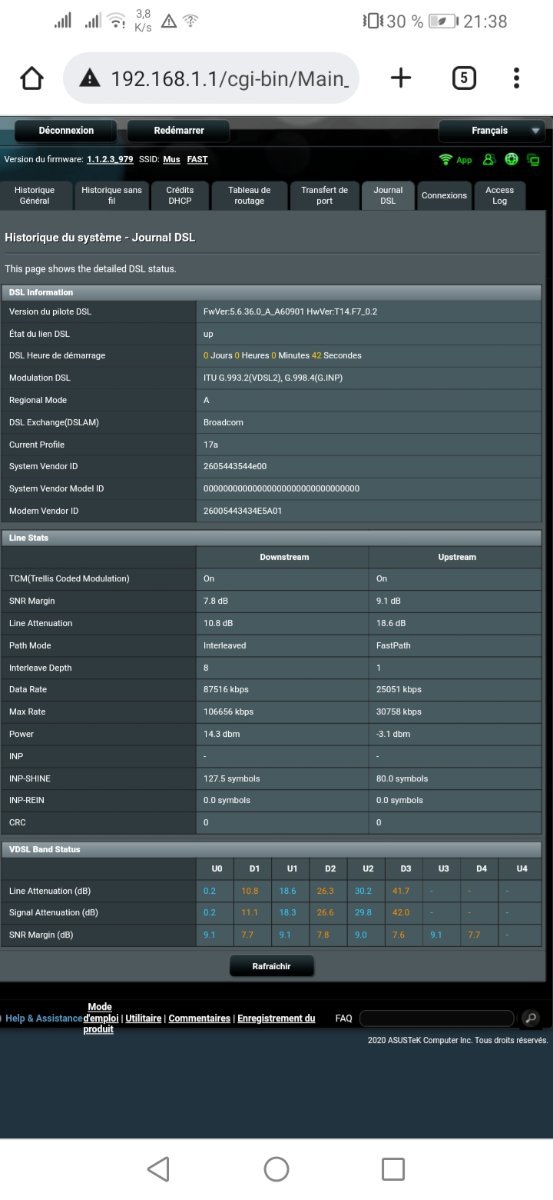

J'ai testé  avec modem Asus AC51
G.vectoring 80Mbps
Non G.vectoring 87Mbps
C logic ?

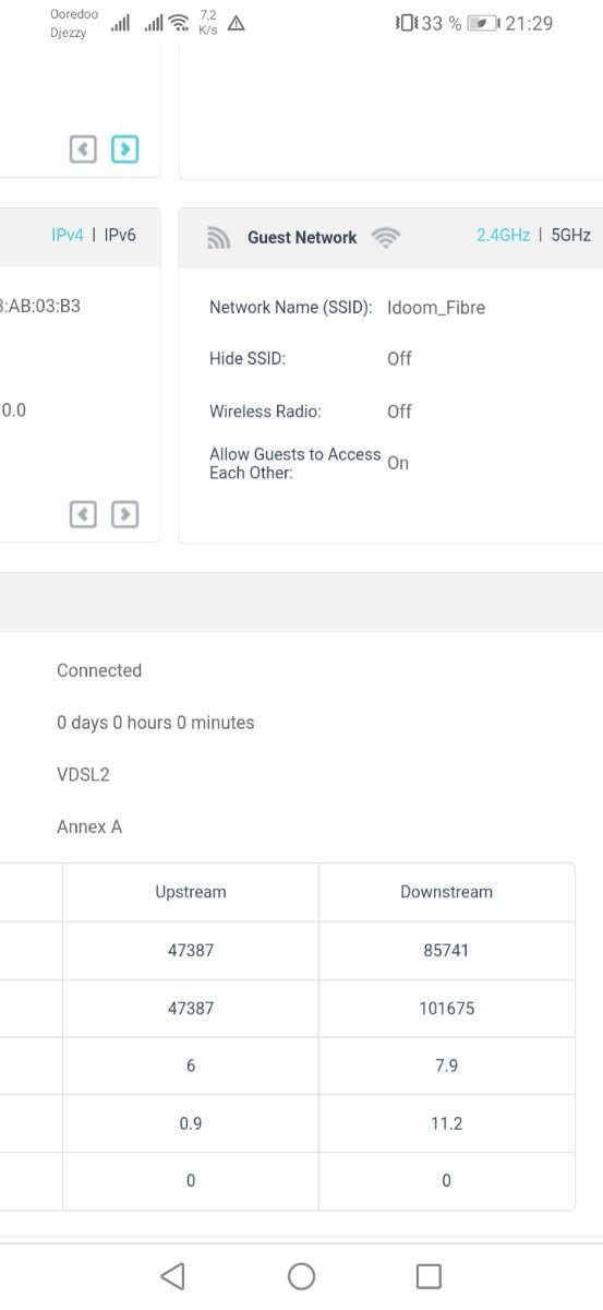

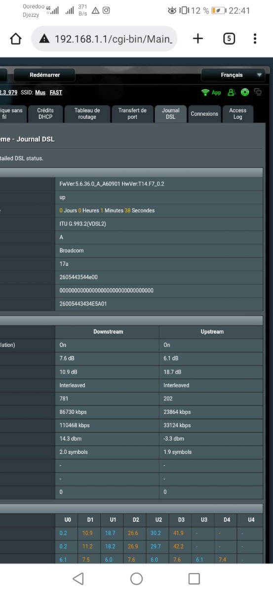

il y a une heure, fam a dit :
Screenshot_20221116_224123_com.android.chrome.thumb.jpg.c873caee54987435ca459fd56fa75729.jpg
ta ligne et bien  ma biha  walou kayan  deux  possibilité sois le profile et bridé sur 85 max et je doute que c le cas par ce  que  ton snr  et  a la limite tsema rak fal max sois le dslam li rak fih 85 max j'ai lue sur un datasheet que ya des dslam ZTE recent avec vectoring mais il sont cap a 85 mega max peut importe de la distance
