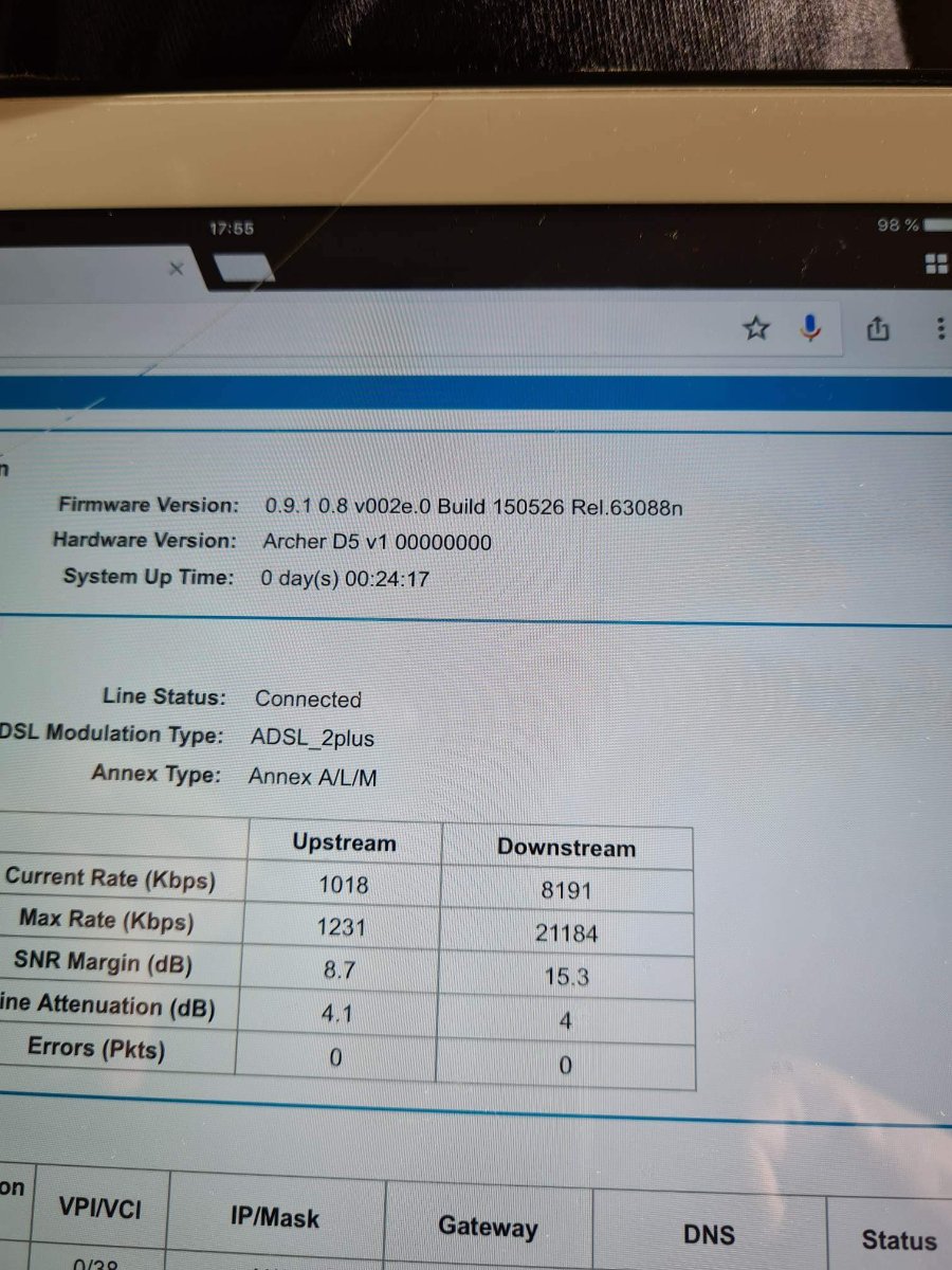

salem le monde, de mon coté sur l'espace client d'algerie telecom, j'ai comme mention ''abonnement 10 mega'' mais je suis toujours synchro a 8mb sur ma ligne. j'ai redémarrer mon routeur, fait des réclamations au niveau de la rubrique dédiée sur leur site, résultat aucun changement....
oui mais attention si ton modem et configurer G.DMT G.LITE T1.413 tu peut pas dépasser les 8

Selon l'espace client l'offre a été basculée du 8 au10mo, néanmoins selon les données du modem, la synchro maximale est de 8mo et ce, en ADSL2+!!! donc la ligne est bridée quelque part, peut être au niveau du DSLAM???
Modifié par sonic584
ajout image

Bon, coupons court à ces suppositions.
Le débridage ne se fera pas automatiquement, c'est une intervention humaine, manuelle au niveau de chaque MSAN. Le technicien habilité à intervenir sur le MSAN devra y être physiquement,  se connecter à la machine avec un port com spécifique et changer les profils adsl des lignes téléphonique en lignes de commande. À savoir si ils peuvent avoir un accès distant, ça pourrait accélérer les choses. Sur ce point, je préfère ne pas m'engager.
Concernant la stabilité de la ligne, c'est tout à fait normal que le SNR Margin baisse; il faut relire mes messages sur ce point, j'ai bien expliqué la question. Avec 7dB il n'y a pas de risque de déconnexion.
