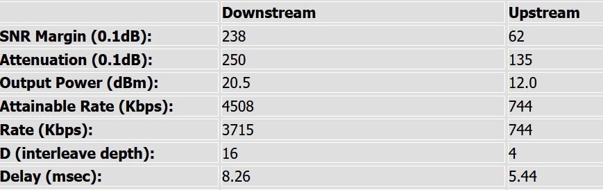

Salut a tous,
Depuis qu'ils ont annonce' les tests pour augmenter le débits, rien ne va plus.
Je suis en 10 méga, durant la première semaine de leur tests, mon débit a chuté vers 2 - 3 méga, puis c'est remonté vers max 13 - 14 méga pendant un moment, et la depuis 10 jours, c'est retombé.
Je patiente un peu, puis je me dis je vérifier les stats de mon modem et je trouve que mon max Rate a chute complètement, il est a 4500, avant c’était dans minimum 18000.
Comment c'est possible et comment arranger ca?
Une idée, svp?
Merci
il y a 33 minutes, ryadus a dit :
Salut a tous,
Une idée, svp?
Merci
Tu as une ligne catastrophique.. appelle le 12 et signale un dérangement.. refait ton installation.

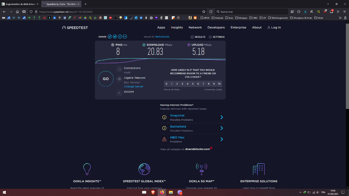

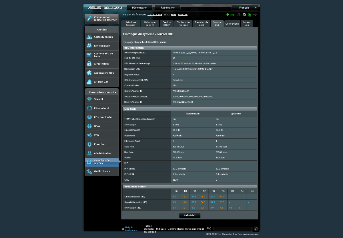

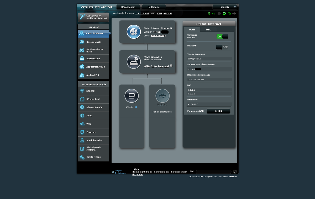

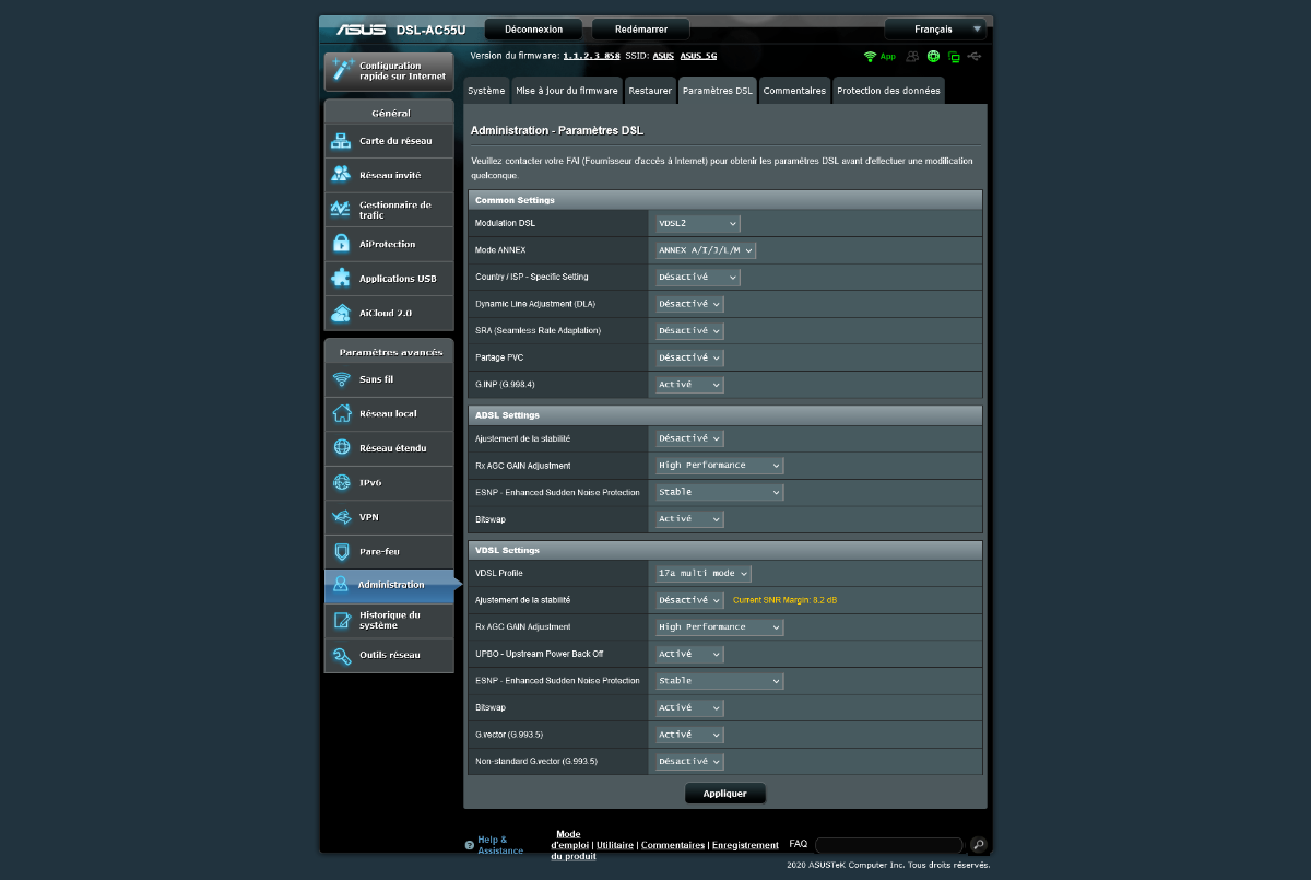

J'ai longuement hésité avant de partager ceci (de peur que AT me rebascule en ADSL) mais mon sens du partage a pris le dessus sur ma peur et advienne que pourra :
J'ai pu activer le mode VDSL2 (avec Internet sinon @genio va m'attaquer XD) sans même me présenter à AT et cela depuis presque 24h.
Du coup, si ça tente quelqu'un d'essayer la configuration que j'ai mis en place, afin de connaitre les régions en test, faites le moi savoir.
N.B. : Lien Speedtest
  • Thanks 2
il y a 2 minutes, Hawks321 a dit :
@lahceneamine oh my god
Est le vlan id tu a mis quoi ??
Une photo de tes stat speed test ??
J'ai mis un lien speedtest mais si ça peut te faire plaisir voici un screen :
Pour le vlan il était apparemment important d'activer le 802.1p chez moi en mode "standard / chiffre 2" (plus d'informations icihttp://igm.univ-mlv.fr/~dr/XPOSE2006/SURZUR-DEFRANCE/controleflux.html)
