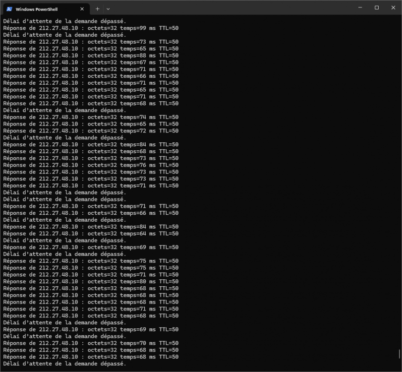

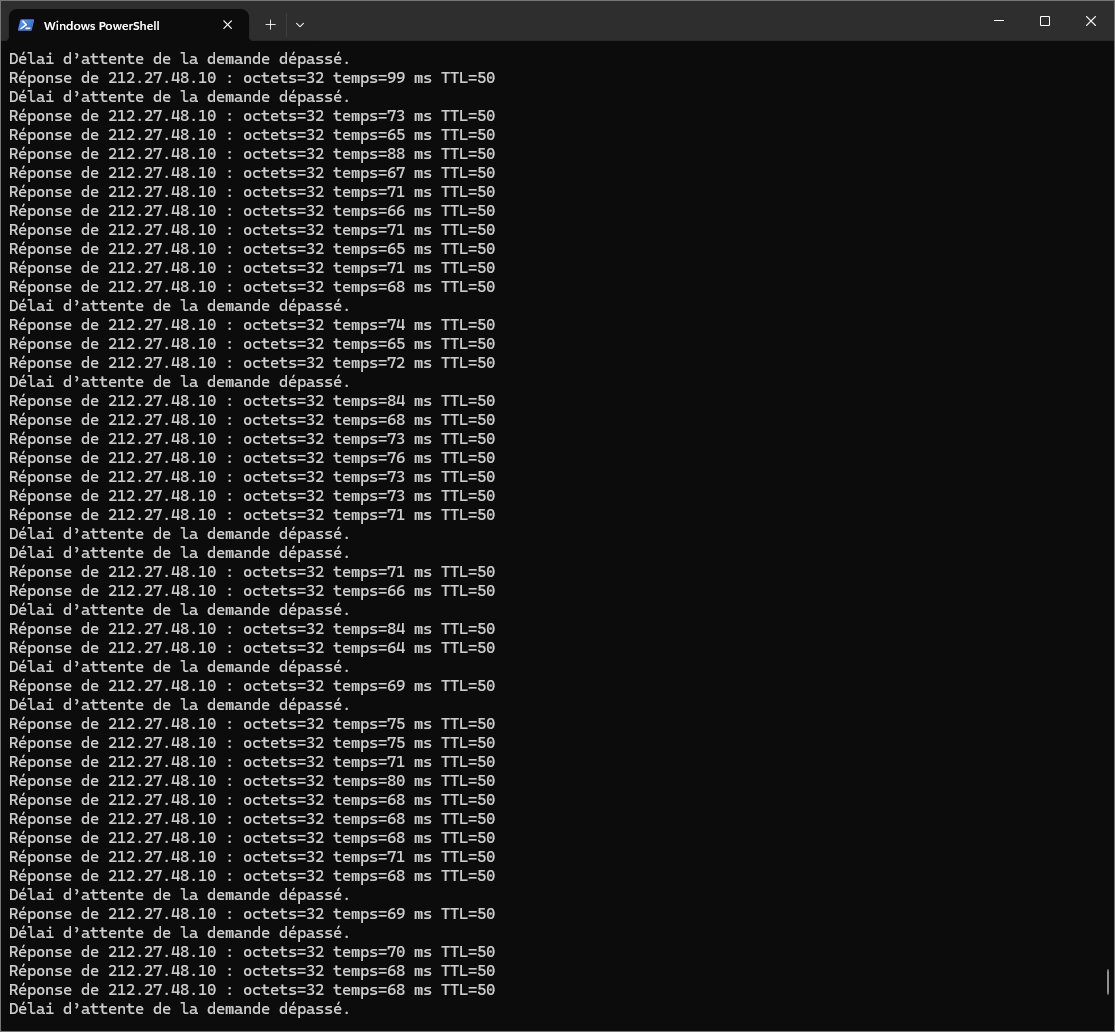

Le problème est venu jusqu'ici à Tlemcen pertes de paquets débit catastrophique et le ping moyennement instable. Impossible de surfer sans utilisation de VPN.
Les trois passerelles sont instables : 41.100.xxx.xxx 41.101.xxx.xxx 41.102.xxx.xxx

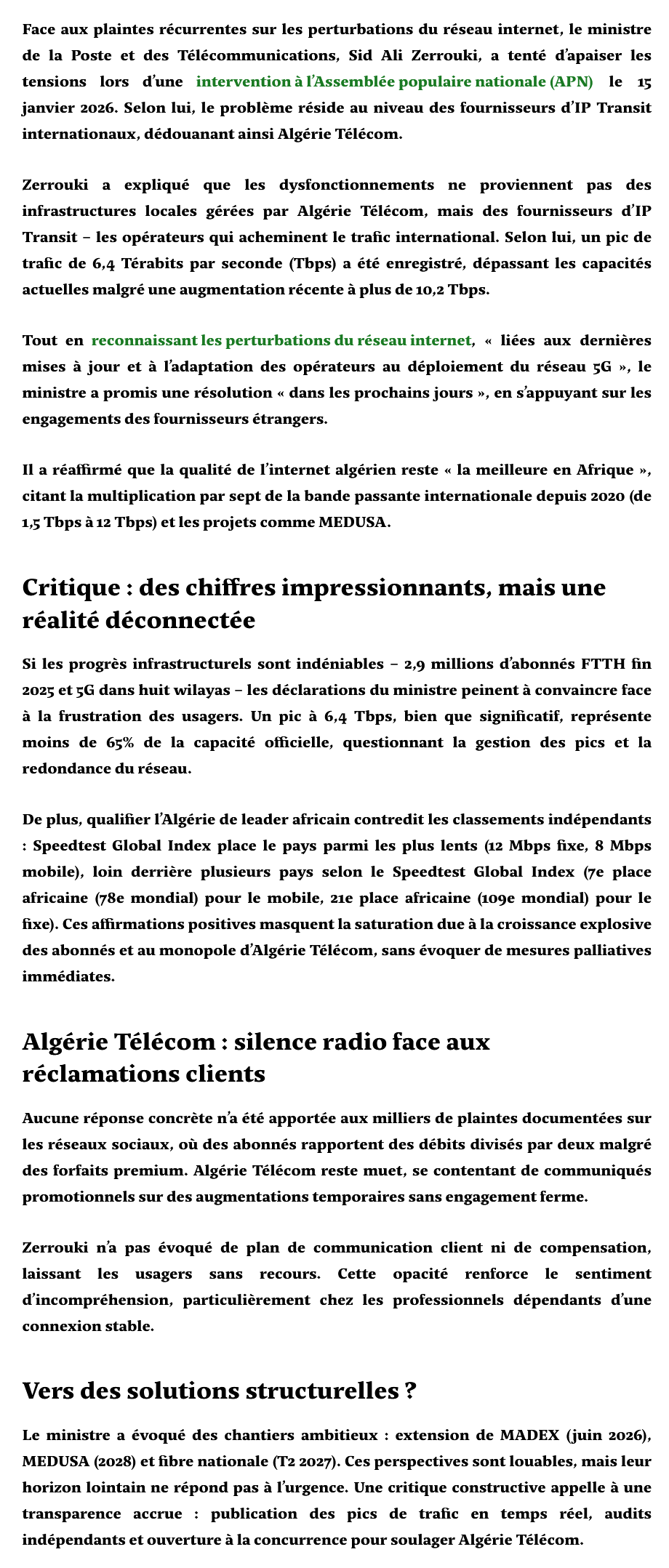

Les chances que ce soit eux les fautifs plutôt que les fournisseurs de transit IP sont énormes : ils sont connus pour se reposer sur leurs lauriers pendant que les abonnés crient à la catastrophe, ils ont démontré à maintes reprises leur incompétence dans le domaine, ils sont aussi connus pour mentir quand ils ne veulent ou peuvent trouver de solution.
La situation perdure sur tout le territoire national . Sous d'autres cieux les responsables auraient démissionné. Il n'y a  pas eu l'intervention de Zorro pour mettre fin aux fonctions du vilain ministre qui a menti .
@laliche Ils ont peur de se faire distancer par des entreprises modernes et compétitives, ils savent pertinemment qu'ils gagneront moins qu'actuellement ou même pire, se retrouver au chômage, ils n'ont jamais pensé qu'à eux-mêmes et leur petit confort, donc il feront tout ce qu'est dans leur possible pour se maintenir en place! Le citoyen peut aller se faire cuire un œuf 😂

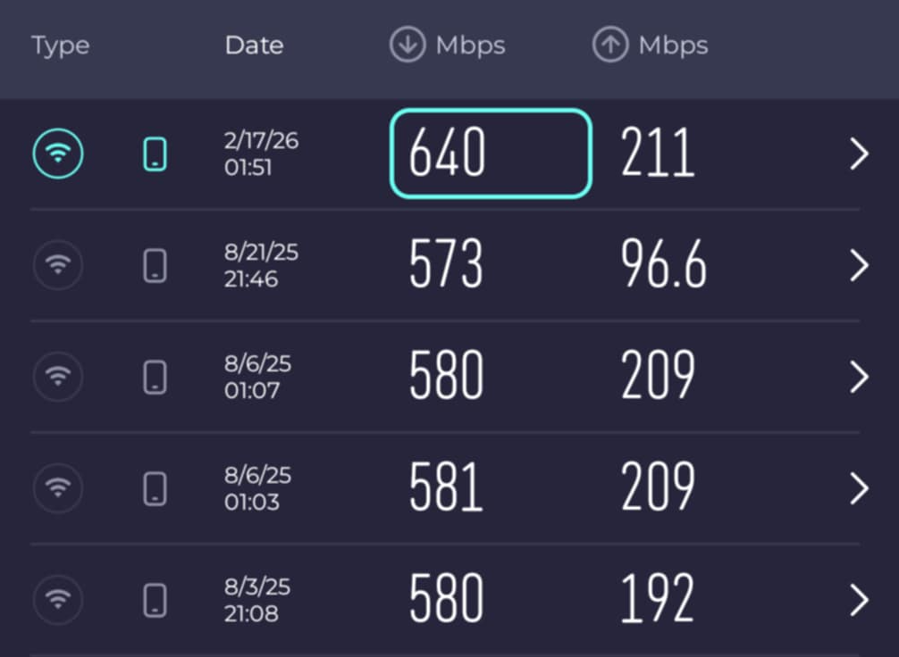

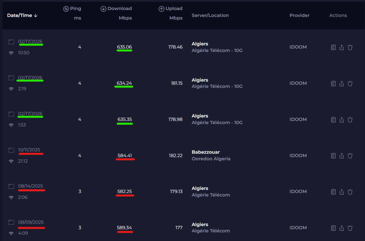

7 ou 8% d'augmentation ben c'est juste le hasard. je suis sur VDSL 100 depuis tres longtemps et j'ai jamais eu 100 megas...j'etais toujours a 107/111 ....donc non ce n'est pas une augmentation...
a la limite 100 megas de plus peut etre...
