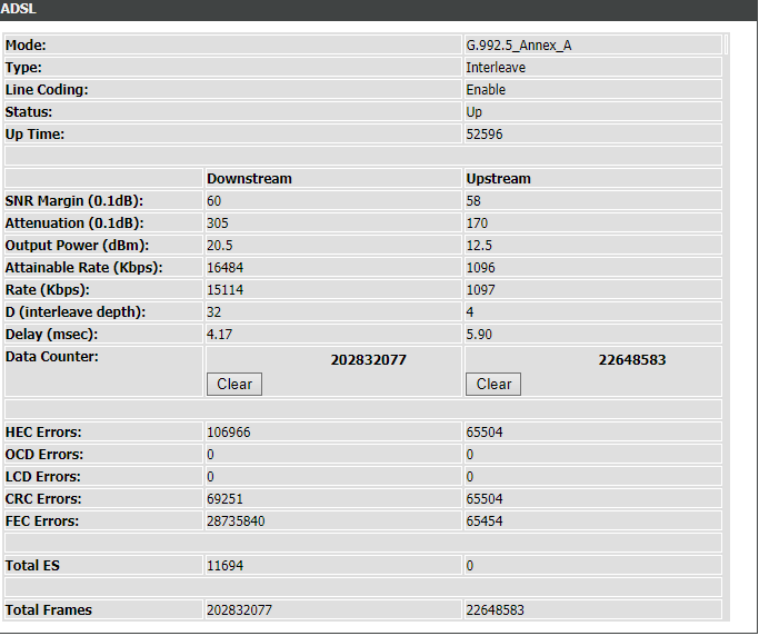

salam
oui effectivement 6.4 en up et 6.4 en down avec mon modem Dlink DSL-124
maximum en downstream speed 20383 kbps
suis-je au max de ce que peut supporter ma ligne ?
moi avec un Dlink max rate 19020 snr  7dow up 8 , max donwload 17.01 mbps , tous pareils et n'attend rien de plus a l'adsl 20 mega.
Il y a 15 heures, tinisius a dit :
ta quoi comme model  dlink , moi sur ma ligne  dlink 2750u  MaxRate  down 22932  rate 21259 , testé sur une nouvelle installation MSAN  MaxRate DOWN 23845 rate 23221 et   Maxrate UP 2992 rate 2660
Même modèle que le votre
