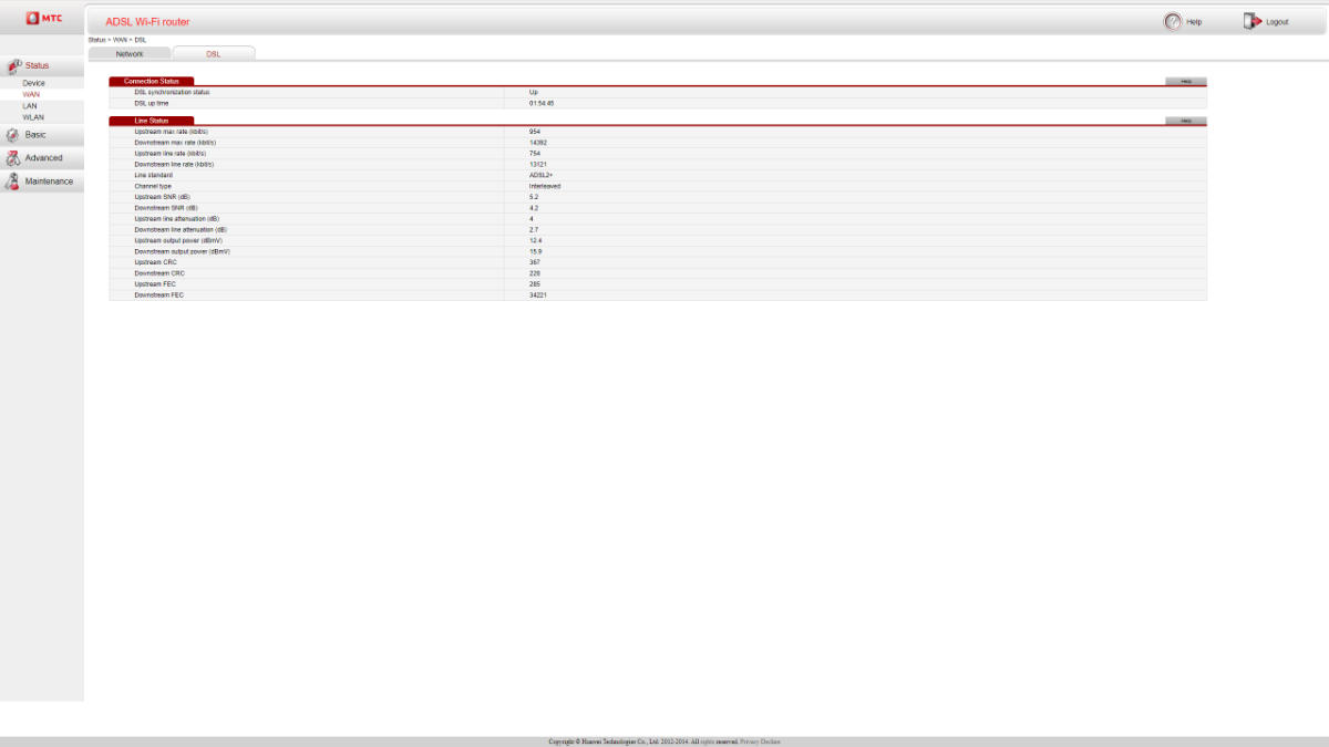

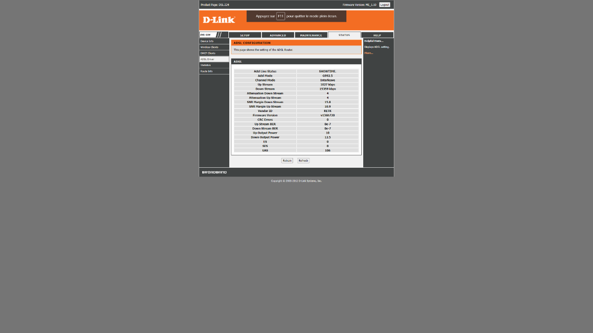

"Alilouk" : chaque soir depuis le mois de RAMADHAN mon LINK ADSL redémare tous seul le soir entre 3 à 5 fois et au niveau des states rien à changer je suis toujours à : CURENT RATE = 17404       et MAX RATE = 20828 donc impossible d'avoir plus de 15MO. 🙃

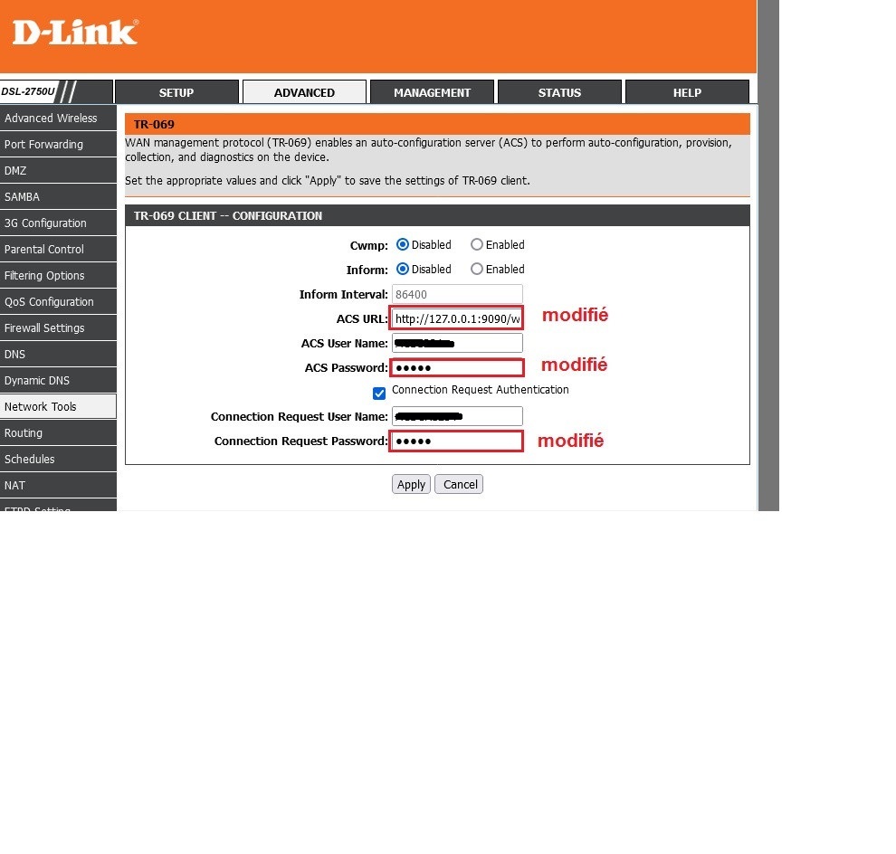

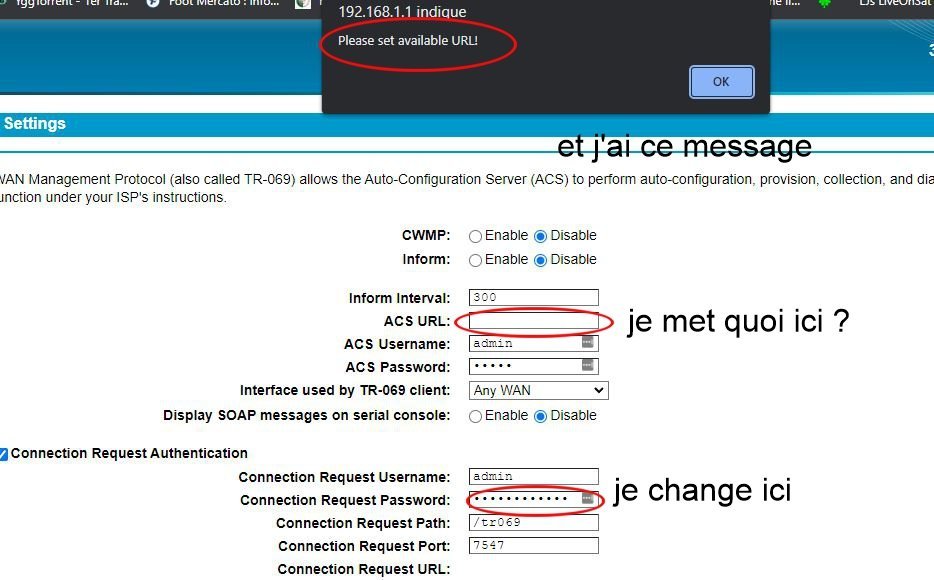

c'est peut être AT qui tripote dans ton modem essaye de désactiver ou modifier le mot de passe du protocole TR-0.68
il y a 28 minutes, cRuStY_DZ a dit :
Merci pour ta réponse, donc quand j'essaye de changer le mot de passe j'ai un message : PLZ set available URL
Tu peux changer  Connection request Password (le mot de passe) comme tu veux et  dans ACS url moi j'ai mis http://127.0.0.1 /9090 comme ceci

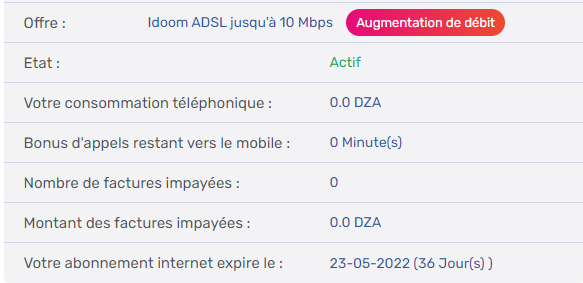

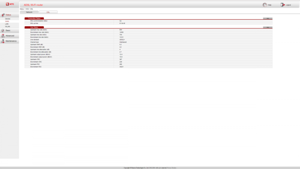

@genio Alors concernant les jours restants oui c'est les mêmes , une chose que je devrais préciser c'est que l'option augmenter le débit est réapparut après peu de temps comme le montre le screen attaché alors que juste après validation de ma demande elle a disparut. je précise que j'ai fait ma demande en ligne le jeudi soir et toujours rien jusqu'à maintenant, le fait que la demande ne se valide pas ne me dérange aucunement j'ai juste voulu  testé cette option.
Je te tiens au courant en cas d'actualités.
Purée wallah j'y croyais pas !!! 0 papier ! C'est une RÉVOLUTION EN ALGERIE CA !!! merci pour ce retour c'est franchement très bien ça...mais dis moi... Tes stats line rate etc... Ont changé ? Ou c'était déjà débridé avant l'augmentation de débit ?

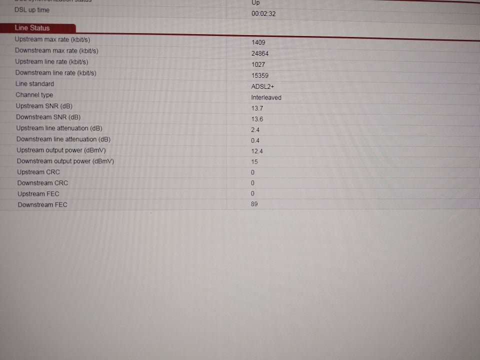

@genio Alors pour mes stats pas dutout j'avais un Rate de 16380kbps et c'est resté le meme maintenant je n'ai que 14mb Max avec un max rate de 22184kbps par contre j'ai un bon SNR et pas trop d'erreurs (FEC HEC CRC) ainsi qu'un ping acceptable .
J'ai peur de faire une réclamation chez AT et me retrouver avec un mauvais SNR ainsi qu'une ligne instable avec trop d'erreurs faudrait préciser par exemple d'augmenter le rate a 17380kbps mais comment pourrais-je raisonner avec AT pour régler ceci . Si tu as des conseils a me donner pour régler ce petit problème sans trop d'embrouille et sans ruiner ma ligne je t'en serais reconnaissant.
