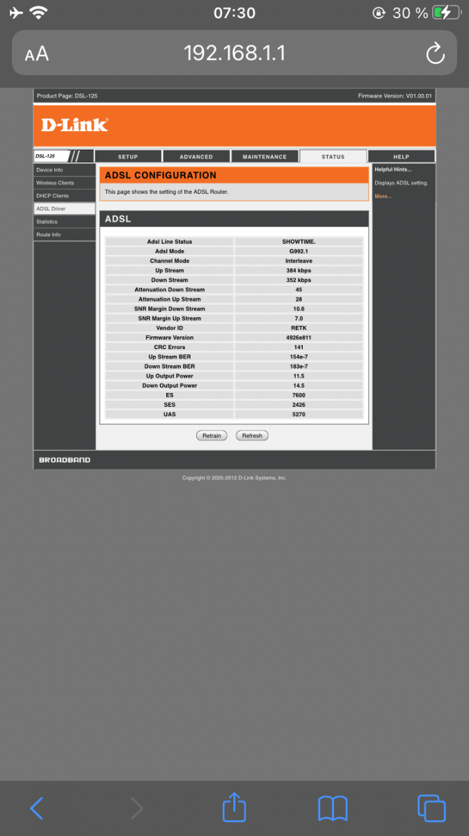

Ah non AT m’a directement basculé de L’ADSL au FTTH car leur réseau dans mon quartier est très vétuste et d’ailleurs voici les stats de ma ligne qui sont catastrophique :FF5E9B8E-0967-4AE9-8C04-BFAC87BAA70F.thumb.png.e30b1b433b865261b7c2b372a163d857.png
Et toute l’installation FTTH est gratuite même le modem ONT j’ai rien payé du tout et bien sûr ils ont changé le numéro de téléphone
