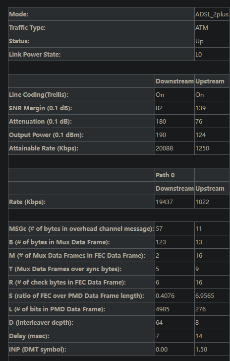

j'ai depuis plusieurs mois un problème de hausse de ping et/ou perte de paquets ( j'arrive pas à savoir ) et ce chaque 5/10 secondes: mon ping passe de 60ms a 200ms pendant une fraction de seconde ce qui est très peu mais ça suffit a rendre l'expérience de jeu insupportable, et ça arrive à n'importe quelle heure de la journée que je sois seul à utiliser la connexion internet ou pas.

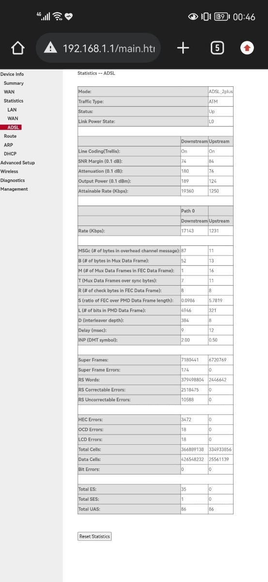

En aout dernier,j'ai aperçu un changement dans les stats du modem, l'interleaver depth est passé de 64/8 a 384/8 et le delay ainsi que l'INP ont changé. résultat :  j'avais une connexion beaucoup plus stable et je n'avais plus ce problème de ping ! ça a duré plusieurs semaines comme ça et quand je suis passé à l'abonnement 20 méga il m'ont diminuer l'interleaver depth et j'ai eu de nouveau ce problème de ping
ma question est la suivante : ce problème peut-il vraiment venir des valeurs de l'interleaver depth ? si oui y'a t'il un moyen de modifier les valeurs de ce dernier ?

Il y a 2 heures, NewBieVDZSL a dit :
OK.
Interleaved depth est une méthode de fragmentation des données qui vise à compenser les perturbations causées par des pics de 'bruit' (noise) sur ta ligne. Le Tenda a 32Mb de mémoire, donc une recrudescence de la fragmentation peut vite saturer la mémoire et occasionner une expérience d'utilisation en yoyo.
Pour comprendre cette fonctionalité, je t'invite à lire le lien suivant:
https://kitz.co.uk/adsl/interleaving.htm
A ta place, je ferais deux choses, sans garantie sur le résultat, mais c'est la manière dont je procèderais:
1) d'abord il serait très utile d'essayer un autre modem sur ta ligne, de comparer les valeurs des stats ADSL avec le Tenda D301 qui  n'est pas un modem particulièrement performant.
2) ensuite l'idéal est de localiser ce qui cause les hausses de bruit sur la ligne. Ce la peut être des facteurs qui sont dans ton installation interne, ou externes en dehors de chez toi.
Si tu dis que ton probleme est occasionnel, cela pourrait être dû a des interférences de ta ligne ADSL avec des câbles ou des appareils électriques  situés à proximité par exemple. Cela expliquerait pourquoi l'ajustement automatique soit inadapté, si les perturbations sont brusques, et occasionelles plutôt que constantes et prévisibles.
Je t'invite à visionner la vidéo suivante pour illustrer ce point:
Concernant l'inerleaved depth, c'est un paramètre qui est ajusté automatiquement par le software côté opérateur, pour compenser les problemes sur la ligne.
Il peut être ajusté manuellement aussi, avec des commandes Telnet, sur certains modems. Néanmoins si une hausse de l'interleaved depth peut stabiliser la ligne, cela produit aussi une latence supplémentaire car il agit en fragmentant puis recomposant les données, ce qui nécessite du temps de calcul et occupe de la mémoire.
C'est aussi pourquoi avoir un modem plus performant est utile: si le CPU et la mémoire du modem sont meilleurs, ces calculs seront exécutés d'une maniere plus aisée donc moins perceptibles en utilisation.
En théorie cela peut impacter aussi la gestion côté opérateur: l'ajustement automatique de l'interleaved depth sur ta ligne tient compte de la rapidité avec laquelle ton modem réagit.
Ceci étant il est toujours préférable de localiser la source du bruit, et la supprimer, que d'avoir recours à l'interleaved depth, même si parfois c'est la seule solution.
J'espère que ces clarifications seront utiles, bon courage.
Wow merci énormément pour ta réponse ça m'aide énormément !
Je suis pas chez moi actuellement mais je lirai cet article et j'essayerai de trouver la source de noise, même si je pense que c'est pas le problème car mon modem est situé à un endroit éloigné d'appareil électronique, mais j'essayerai de voir si le problème vient de là.
Pour info j'ai des dizaines de mètres de cable d'adsl qui parcourent la maison avant d'arriver jusqu'au modem, des cables très vétuste et de mauvaise qualité, un jour j'ai mit mon modem à un autre endroit pour utiliser moins de câble j'ai gagné 1/1.5 mega en sync rate et l'atténuation est passé de 18 a 14db, et je suis sûr que je pourrai encore faire descendre l'atténuation si j'utilisais des cables de meilleurs qualité.
En ce qui concerne Telnet je l'ai déjà utilisée pour régler le snr, mais je trouve très peu de documentation sur comment utiliser telnet avec le modem que j'ai, si jamais tu sais comment je pourrai changer l'interleaver depth sur ce genre de moddm ça m'aiderai beaucoup
Et merci encore une fois pour ta réponse @NewBieVDZSL

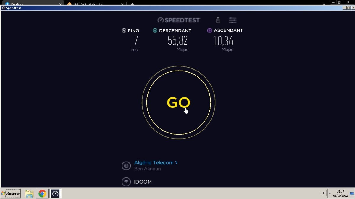

Il y a 9 heures, NewBieVDZSL a dit :
Ici tout a l'air normal.
Tests Ping VPS européens:
Speed test OOKLA, burst  download speed:
Speedtest OOKLA, test bande passante complet:
OOKLA Orange Marseille:

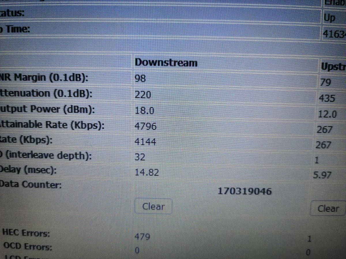

Est-ce normal d'avoir des stats changeantes chaque jour ! Un coup c'est limité à 4, un coup 10, un coup 20 et ca tourne ! Un souci de fils ne donnerait pas ce genre de résultats !
Ben si justement, vu que tes stats changent tout le temps, c'est sur à 100% que c'est un problème dans le câblage ! Le problème vient indéniablement de chez toi. Il doit y avoir un souci quelque-part ( soit le câble en cuivre qui est relié au boitier téléphonique, soit le boitier téléphonique lui-même qui est défectueux ou endommagé). Tu peux essayer de changer le boitier et le câble RJ11 pour voir si ça règle le problème.
Sinon, si aucune solution ne fonctionne de ton coté, alors tu dois absolument demander à des techniciens de venir vérifier ton installation téléphonique de fond en comble pour trouver ou se situe le problème ! (il faut lourdement insister dessus quand tu fais ta réclamation)

Il y a 3 heures, karim chico a dit :
Est-ce normal d'avoir des stats changeantes chaque jour ! Un coup c'est limité à 4, un coup 10, un coup 20 et ca tourne ! Un souci de fils ne donnerait pas ce genre de résultats ! Je me trompe ?
l'Attenuation de t'a ligne me semble très haut, c'est quoi la distance entre ton foyer et la boite ou t'a ligne est branché ? en tous cas, a en juger par ma récente expérience, j'ai u le même problème que toi, d'habitude l'Attenuation de ma ligne est entre 5 et 7, et la distance de mon câble est de ~70m, deux mois auparavant, la qualité fait une chute direct et l'Attenuation devient 30+ coupure constante et débit qui chute de 20mb au 3-5mb, après été signalé 100 fois chez l'actel, leur site et en appelant le 12, rien n'est régler, j'ai passé directement au service technique pour me plaindre (long histoire), le lendemain, le technicien est venue chez moi et le problème été réglée en 5 minutes... le câble été abîmé au niveau de la boite, il a juste coupé le cuivre exposé, et a dénudé un nouveau morceau et rebrancher, et bam problème résolu. je parie que 90% des algériens qui souffrent de dégradation de qualité de ligne on le même problèmes, normale parce que les boîtes son pas isolé proprement ou bien ils les laisse ouvert...
Je pense que tu as décrit exactement la situation que je vis !  C'est tout à fait ca ! J'avais des doutes sur la boite aussi ! Demain, je te prendrai une photo de la boite, elle est ouverte et exposée depuis fort longtemps !
