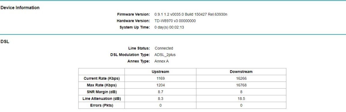

Salem Alikoum, Bonjour a tous,? une petite question ? es que le MAX RATE et CURRENT RATE peuvent avoir les mêmes valeur OU il faut que le current rate soi aux dessous du max rate ? comme sa quand je vais faire des réclamations je serais quoi dire au moins ?
je vais essayé de testé le modem Huawei  de chez A.T ( j'ai un ; TP LINK TD8970 v3)
Merci encore pour toutes les conseils et informations utiles qu'ont trouve ici ??
Modifié par cRuStY_DZ
Il y a 1 heure, cRuStY_DZ a dit :
De ce que j'ai pu constater, le MAX RATE est toujours plus grand que le DATA RATE.
Le DATA Rate équivalut souvent au débit auquel tu es abonné en ADSL
Je n'ai pour l'instant jamais vu un abonné AT avoir des valeurs égales entre le MAX et DATA.
Je sais aussi qu'avant l'augmentation d'Avril, j'avais un max rate de plus de 25300 et un date de 23400 ce qui me permettait d'avoir réellement 20 mbps en ADSL.
Puis lors de la première augmentation, plusieurs d'entre nous ont vu leur rates bridés par AT délibérément
à peine 17 Mbps avec ces stats, j'ai eu beau réclamer tous les jours, avoir des soit disant techniciens qui te disent avec suffisance que 17 est le max que ta ligne supporte et le comble c'est que si le débit ne passe pas SOUS 10 Mbps tu n'as pas le droit de réclamer une chute de débit XD
Bref, je n'ai pas eu gain de cause depuis Avril, du coup si tu n'as pas de "m3aref", évite toi un cassement de tête inutile.

Il y a 6 heures, cRuStY_DZ a dit :
Le Current Rate est toujours inférieur au max rate .... en fait jamais il atteindra le max rate même si ta ligne est parfaite car c'est une valeur théorique qui se base sur la distance et ton modem ne peut pas te synchroniser au débit max de ta ligne par risque que ta ligne soit instable.
La plupart des lignes en Algérie le max rate est toujours 1 à 2 Mbit/s supérieur et parfois 5 Mbit/s supérieur .....
