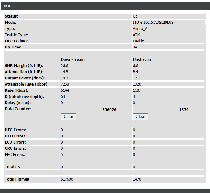

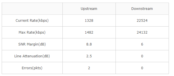

je jouais tranquille ce matin , la connexion se coupe ; j'etais content je croyais qu'ils allaient passer a la VDSL chez nous. la connexion reviens je check le modem ; la surprise : mon rate est descendu de 12288 à 6144. et pas de VDSL ! je pense qu'ils m'ont changé de port car même ma ligne m'affichait un max rate de 14000!
PS : Wilaya de Ain-Defla
Modifié par ismainau
  • Sad 1
il y a 17 minutes, yacine230 a dit :
@ismainau pas de chance, hada sure wahed sahéb 3arf dalék el port ta3ek ?
dir reclamation fi 12 et sur le site dalgerie telecom
je vais attendre demain pour voir , parce que depuis une semaine la connexion se coupe chaque matin vers 10h. je me dis peut-être qu'ils font des travaux. et le temps d'installer des cartes VDSL ils te mettent en attendant sur une autre carte pour que tu perdes pas la connexion.

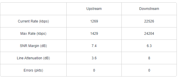

Salem Alikoum ?️, Bonjour a tous ?️, alors "yacine230" quoi de neuf à ANNABA ? moi je suis toujours à 20-19-18 MO max rate & current rate  MAIS je download a 15-14 MO MAX ??
j'ai remarqué depuis longtemps que mon IP est toujours situé entre : Berrahal - Souk Ahras - Guelma MAIS JAMAIS Annaba ?  (je suis sur MSAN ILYZA)

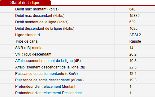

Je ne suis pas sur d'avoir lu toute les discussions et explications sur les tests d'augmentation du débit par AT, mais si j'ai bien compris, les personnes chanceuses qui en bénéficient actuellement ont soit la FTTH et donc un ONT, soit une ligne traditionnelle (cuivre) et un modem compatible VDSL... est ce bien cela svp ?

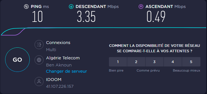

Je pose cette question, car moi j'ai le HG532e de AT (ADSL2+, pas de VDSL) et ma connexion de 4Mbps/0,5Mbps est restée à...3.3Mbps max alors qu'un cousin a moi possède lui aussi un modem tplink ADSL2+ seulement (pas de VDSL) et a vu sa connexion de 8 Mbps passer à 20 Mbps ces jours ci.
Merci de m'éclairer svp

Alors Alors, je vais essayer de répondre à toutes les questions posées et non posées :
- L'augmentation de débit (test) n'est pas lié à la technologie utilisée (ADSL, VDSL, FTTH), normalement tout le monde est concerné par cette augmentation (que quelqu'un me corrige si je dis des conneries).
- Quelques rares chanceux d'entre nous ont pu basculer en VDSL avec un modem compatible et cela reste officieux.
Concernant ta ligne (je me permets de te tutoyer) :
- As tu vérifié si ta modulation est bel et bien ADSL ? (non pas G.dmt ou autre)
- Pourrais tu partager les statistiques de ta ligne ?
- Est ce que l'un de tes voisins a vu son débit doubler ?
- Es tu un client conventionné ?
  • Thanks 2

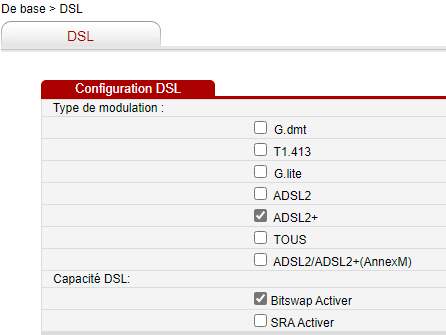

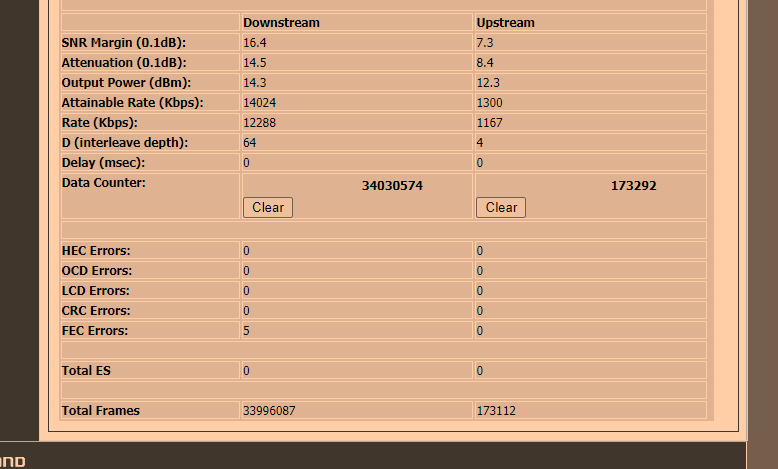

Merci beaucoup lahceneamine pour la réponse rapide et la récap. Tu trouveras ci dessous mes réponses a tes questions:
- Ma modulation est en ADSL2+ (dans les paramètres du modem j'avais mis "Tous", puis dans le doute j'ai mis "ADSL2+" pour le forcer soit disant, mais dans les deux cas, dans l'etat de la connexion, ce qui s'affiche c'est ADSL2+).

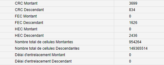

- Pour les stats voir les captures en bas.
- Entre temps j'ai appelé deux voisins et finalement il s'avere que je ne suis pas le seul a etre resté sans augmentation. Par contre mon frere qui habite dans un quartier tout recent et équipé en FTTH a vu son débit augmenté de 4 Mbps a 10 Mbps.

Merci Hichem pour ta réponse. J'aurais tendence a dire que j'ai une connexion assez stable et j'ai toujours eu le débit réel de ma connexion lorsque j'etais en 2 Mbps et antérieurement. voici quelques stats:
@Hicham @lahceneamine Si vous avez besoin d'autres stats faites en moi part et encore merci

Il y a 14 heures, Agent47 a dit :
Je t'en prie, les stats m'ont l'air un chwiya faible par rapport à la normale (surtout le débit montant).
Peut être que votre quartier n'a toujours pas été touché par l'augmentation ce qui expliquerai pourquoi aucun de vous n'en a bénéficier.
Pour ton frère, c'est assez logique, quartier récent, plus facile à contrôler car équipement récent ...etc , en un seul mot et de bon cœur : bsahtou :)
Maintenant pour les solutions, il faudra essayer de réclamer, upload faible, chutes de débit, coupures, fritures sur la ligne téléphonique, en gros tout ce qui pourrait donner l'occasion au techniciens d'essayer de reconfigurer, changer de port, ... etc
Comme on dit : Samat yaghleb la9bih.
N.B. : Pour mieux les convaincre, montre leur le code à barre derrière ta tête ?

Mais peut etre que la ligne "Type de canal: Rapide" dans l'etat de ma connexion et le ping a 10 (server AT benaknoun) indiqueraient que c'est du "fastpath" ?

Bonjour , t'es state ne sont pas trés bonne mais je pense que ta ligne est bridé par AT il faut voir avec le service technique pour qu'il la deride et essaye de faire un teste en cochant G.dmt (elle est limité a 8 Mega) pour voir si ta synchronisation change
