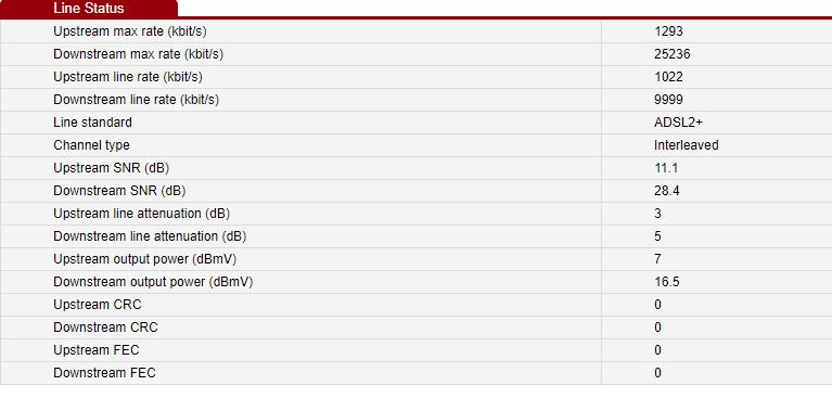

ok hicham j'opte dans ce cas pour ADSL 2 (simple) histoire d'avoir un meilleur SNR dun chouia..; heuu simple curiosité; puisque en adsl2+ ma sync est a pres de 22 megas...ca veut dire que je peux opter pour l'offre 20 megas non ?! j'aurais 17 mégas selon mes calculs...
c'est faisable lol ? aussi dans ce même mode, si jamais AT commercialisera une offre 12 mégas, comme dans de nombreux pays...je pourrai la faire doigt dans le nez non ?
ok hicham j'opte dans ce cas pour ADSL 2 (simple) histoire d'avoir un meilleur SNR du. chouia..; heuu simple curiosité; puisque en adsl2+ ma sync est a pres de 22 megas...ca veut dire que je peux opter pour l'offre 20 megas non ?! j'aurais 17 mégas selon mes calculs...

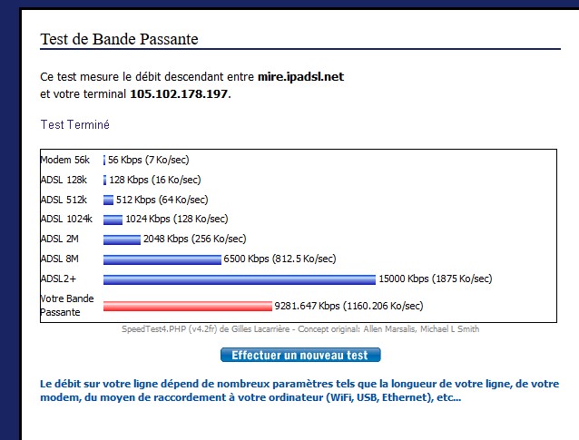

bien que je vois ceci RAREMENT, je voulais partager....
[ATTACH=CONFIG]4601[/ATTACH]

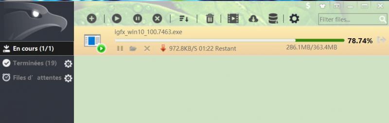

Bssahtek le 8Mb et la Switch !! lol , moi aussi je suis sur du 8 mb et j'avoue que télécharger 70 Go en 24 heures et ben c vraiment cool (chez les detenteur de debit rachitiques comme nous biensur :wink:) parceque g des amis a l'etranger qui telechargent un jeu ps4 dont le poid oscille entre 40 gb et 60gb en 2 heures !! mais bon !! peut etre qu'un jour ça va changer .....peut etre
