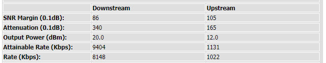

Merci pour ta réponse, voici encore un petit screen de mes stats après une modification à l'entrée de la ligne : suppression de plus de 25 m de cable téléphonique et nettoyage du fusible ligne téléphonique.
Je monte jusqu'a 13 mbps de max rate avec un SNR margin jusqu'a 13.4 soit une augmentation par rapport à hier.
Comment tu as fait pour demander le profile de 10 Méga? Mon actel est fermée à cause du corona, je pensais les contacter par téléphone ou bien via leur page facebook ou autre.
Aussi, y a t'il un magasin qui vend qui filtres de très bonne qualité ? J'ai tester 2 filtre l'un neuf acheté a 80 DA me donne un débit de 8 mbps max et mon ancien celui que j'ai maintenant me synchronise a 12.90 mbps comme sur le screen

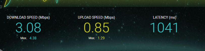

lol, pas d'iptv, pas de p2p en plein confinement, juste youtube en 480p et gmail qui marchent, je viens de prendre 1 vpn , et tout fonctionne normalement

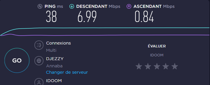

Bonjour, j'ai augmenté le débit de ma ligne adsl de 4mbps à 8mbps mais j'ai remarqué que je ne reçois que 7mbps et parfois que 6.5 et après une petite recherche en ligne  je suis tombé sur ce forum. j'ai lu quelques réponses et je veut savoir est ce qu'il y a une procédure à suivre pour débrider sa ligne ou bien je doit que la signalée, puisque il me semble que les employés  de l'agence près de moi ne savent rien (malheureusement). voici ci joint des SS du test et stats.

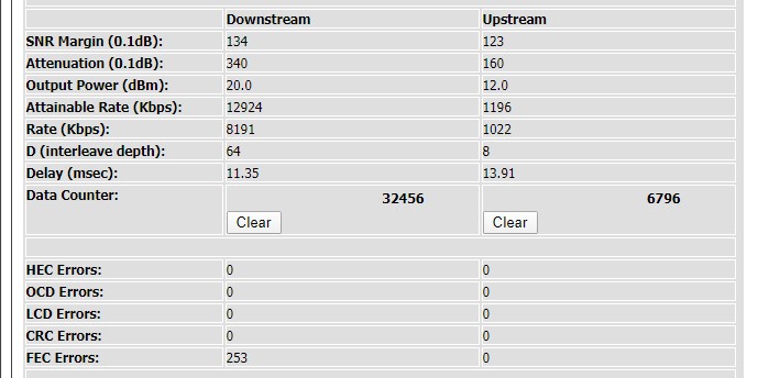

@robvan2 Pour ton problème, comme tu peux le voir sur ton screenshot, ta ligne est synchronisé à 8191 Kbps, ce qui ne te permet pas d'avoir au delà de 7 Mbps, il faut essayer d'avoir un contact avec leur équipe technique et leur demander d'augmenter le débit de ta synchronisation à au moins 10 Mbps.
Bon courage :)
