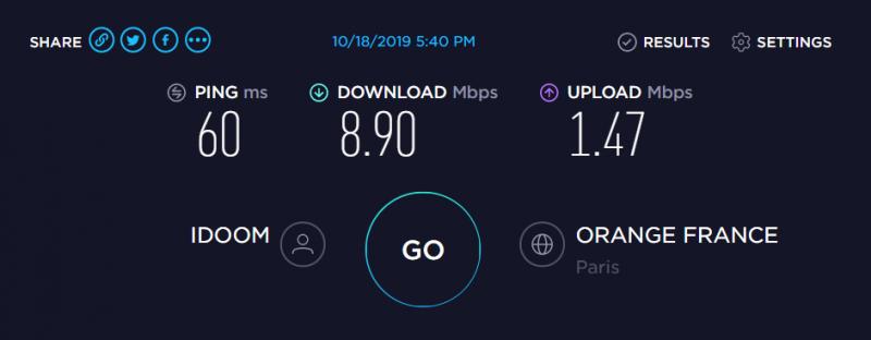

Voici donc la mise à jour :
Ils nous ont branché avec la toute nouvelle 023. Le msan est collé à moi c'est une petite armoire de Huawei. Depuis mon débit s'est remarquablement amélioré anisi que mon ping. Pour te répondre @genio , avant j'avais exactement le même probleme que toi quand j'étais encore sous 021 y'a quelques semaines et grace à une connaissance on nous a augementé la sync à 10mbps et ça n'a rien changé à ma vitesse, tu es juste ralenti par le 021.
Voici les screens de ma nouvelle cnx:
1571715668-annotation-2019-10-22-043818.png 1571715668-annotation-2019-10-22-043918.png
Modifié par Akula
Si c'est possible de supprimer les pieces attachées, je n'arrive pas.
mabrouk mon ami....t'as pas trop souffert la tu es sync a 20 megas....et tu a pres de 9 megas DL avec 1.4 upload ! excellent! tu es dans quel quartier ? le 023 c'est juste ton immeuble ou plusieurs (dernierement je veux dire...)

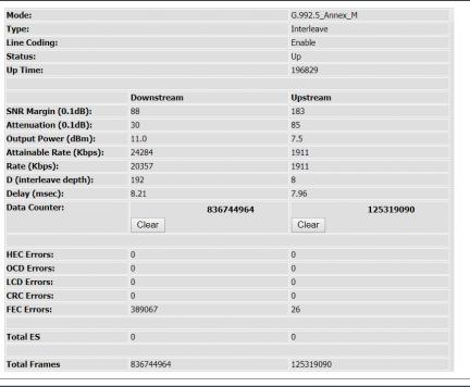

@hicham: son upload est a 1900 sur les stats; heuu la techno ADSL c'est 1024 non ?! hors annexe M..ou tu as dis qu'on pouvait atteindre 3 megas...comment il a autant alors ?
Je te dirais bien "it's impossible" mais les chiffres parlent d'eux-mêmes il est bien synchro à 2 Mbit/s en upload et l'annex M est activé pour un abonné 8 Mbit/s :o
Bizarre comment tu peux bénéficier de l'Annex M avec 8 Mbit/s ??? seuls les abonnés 20 Mbit/s peuvent avoir un upload de 2 Mbit/s (et encore pas tous).
Je précise que l'Annex M est une option même dans les pays développés ils ne l'activent pas .... donc je vois pas pk AT irait l'activer pour un abonné 8 Mbit/s alors que d'un autre côté elle bride les autres à 512 même si leur ligne est très bonne :(
soit c'est un problème quelque chose déconne chez eux soit tu es vraiment chanceux en tous cas j'ai jamais vu un abonné 8 Mbit/s avec un upload sync à 2 Mbit/s.
En tous cas si tu envisages de passer à 20 Mbit/s désactives l'Annex M car elle fait perdre la synchro en down la preuve y a 4 Mbit/s de différence entre le max et ta synchro !
Alors pour vous répondre, c'est la toute derniere 023 ! J'ai un ami ils avaient déjà la 023 mais ces derniers jours ils l'ont aussi branché à cette petite armoire et ils leurs ont donné un nouveau numero 023, c'est un truc genre fibre optique jusqu'à la cage d'escalier. Même en ANNEX A j'ai à peu près 1 mb en upload et l'annex M a été activé lorsque j'ai switch de anis à fawri il y a 2 ans . Le modele du modem c'est dlink 2750u.

heu, je sais pas si vous avez remarqué, il avait aussi l'annex M activé avant
tout le monde peut activer l'Annex M mais la ligne utilisera toujours l'Annex A parce que AT a désactivé l'Annex M ...... c'est une option qui s'active chez AT pas chez le client c'est pour ça que j'ai dit c'est bizarre qu'elle soit activée chez un abonné 8 Mbit/s sans même pas qu'il l'a demande !

oui hicham c'est injuste mais bon, je garde 1% d'espoir avec mon RDV en novembre...sinon pour annexe M, "machi" tu avais dit que si on l'active on perd en DL systématiquement ?! dans le cas 20megas on sera a 17/18 ? comment akula a pu conserver son DL intact :( ?
hhhh j'ai dit qu'on perd en synchro pas en download c'est toi qui a mal compris ..... on perd en download (synchro ligne) machi download ta3 l'abonné hadak il est contrôlé par AT makan madakhel la ligne :)
Le mec 3endou 8 Mbit/s avec l'Annex M .... que des avantages il a son débit max en download avec un upload boosté par l'Annex M :p
