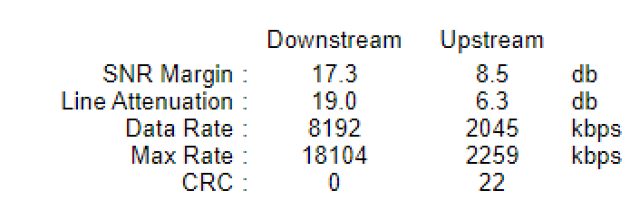

salut je suis on 2 m avec une ligne 021 voila mes state je peu avoir 4m ?
[ATTACH=CONFIG]4610[/ATTACH]
Pour ce qui est de la synchronisation, elle est juste parfaite ! Mais il faut être sur que tu as déjà du 2 Mbps stable toute la journée et que ta région n'est pas saturée !
