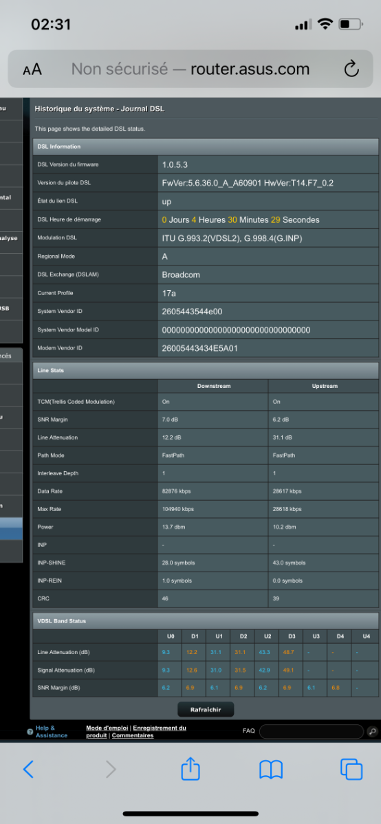

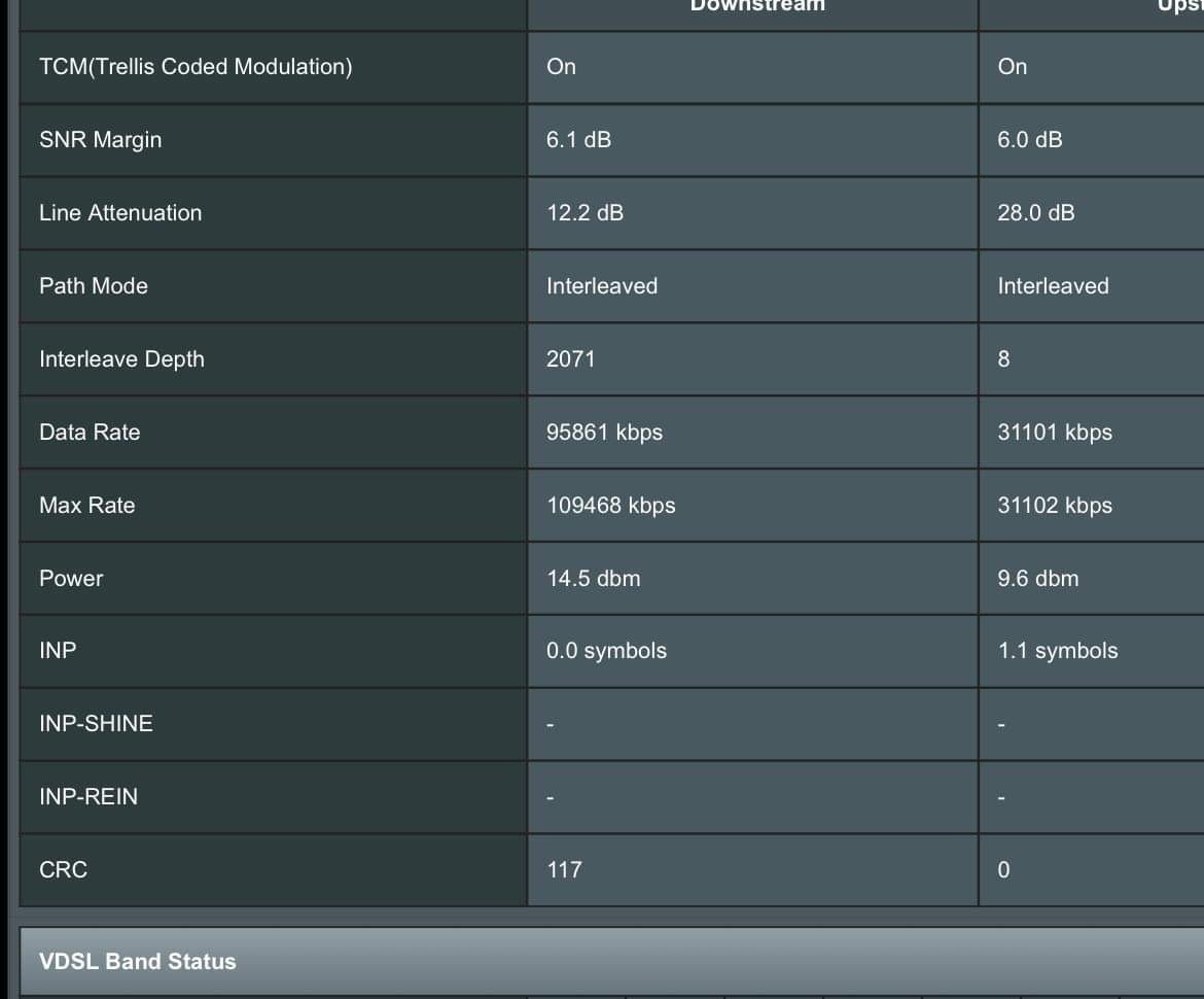

@bichopp4 Bonjour et Saha Ramdhanek. Bon, je suis abonné en vdsl 100 mega, donc je pourrais t’apporter quelques informations. Pour ta question, oui, ça vaut le coup, à défaut de FTTH bien sûr. Mais tu dois avoir quelque pré-requis. Si on t’accorde le 100 mega, car AT hésite à le faire, tu dois impérativement exiger le profil 17a et un rate supérieur à 110 000 kb, mais comme tu es à 500 mètre tu devrais osciller entre 100 et 106 000 kb, donc 93 mega max. Tu dois le savoir! Et surtout, tu leur exiges qu’on t’active ces deux protocoles le vectoring et surtout le G INP. C’est impératif pour ne pas être envahi de CRC! Les CRC c’est un cauchemar, tu peux me croire.
il y a 42 minutes, DarkMat66 a dit :

@bichopp4 Avec et sans G INP, tu perds quelque mega avec le FAST, mais tu gagnes énormément en stabilité, je peux enfin regarder l’iptv FHD et 4K UHD, sans aucun soucis ! Crois moi quand je dis que les erreurs CRC, sont l’enfer.
à l’instant, DarkMat66 a dit :
