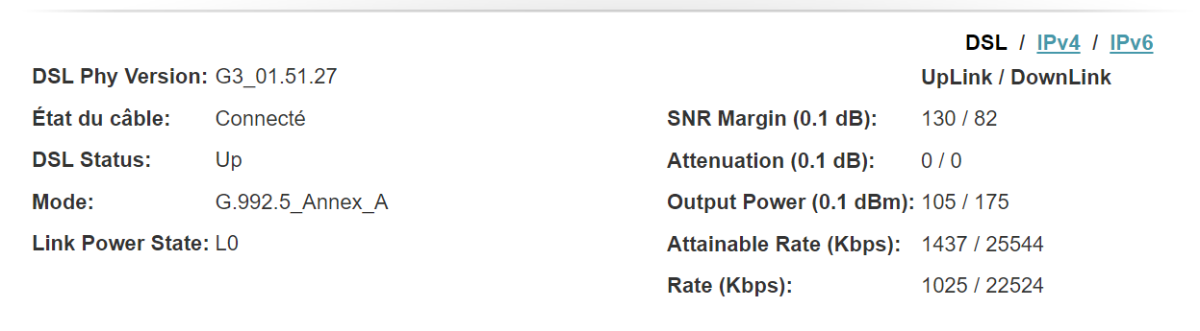

Voici un screen pour la modulation en VDSL.

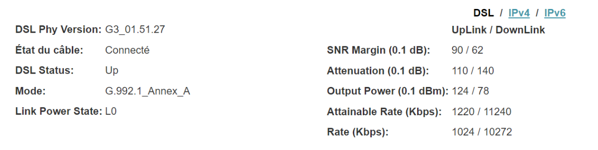

En ADSL, j'ai plutôt ça :

@Downy Euuh... les deux screens c'est de l'ADSL. Le premier n'est absolument pas du VDSL mais de l'ADSL en mode G.dmt ( comme l’indique l'appellation G.992.1) tandis que le deuxième c'est de l'ADSL2+ ( G.992.5). D'ailleurs les débits de synchro ( Rate et Max Rate ) montrés dans les deux screens ne laissent pas place au doute.
Bref, soit tu n'as absolument pas un gramme de VDSL chez toi, soit tu t'es planté quand tu as modifié les paramètres de ton modem/routeur ( ou alors les deux), mais comme de toute façon on t'a dit à l'ACTEL que ton quartier n'a pas de VDSL disponible pour le moment, alors la conclusion à en tirer me semble évidente, hélas.
Modifié par Manigoldo
Il y a 6 heures, Manigoldo a dit :
Je me suis trompé car j'avais effectivement laissé G.dmt activé ... du coup, 0 stats quand je passe en modulation VDSL pure.
