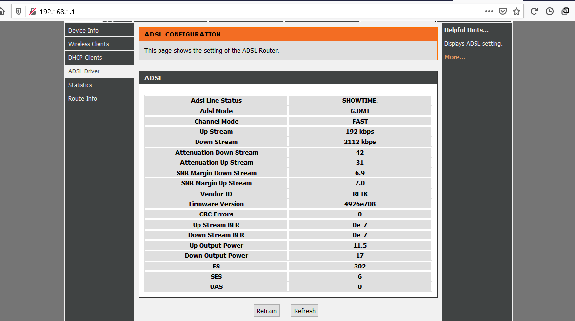

Il y a 12 heures, khaled2020 a dit :
Bon, voila ce que j'ai trouvé dans le modem. Que dois-je fair maintenant?
Vérifie ta configuration DSL, et vérifie que ADSL2 est bien sélectionné.
Selon tes statistiques actuelles, tu ne peux même pas atteindre 2 Mbps. La ta ligne est bridée, reste à savoir si c'est une limitation du modem (ADSL2 et ADSL2+ à cocher dans la configuration), ou alors c'est la qualité de la ligne qui est catastrophique.

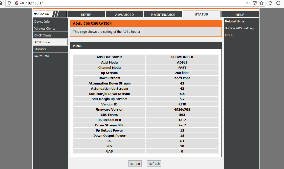

Aujourd'hui la coonexion a été changé automatiquement en ADSL2 et je n'ai rien touché:

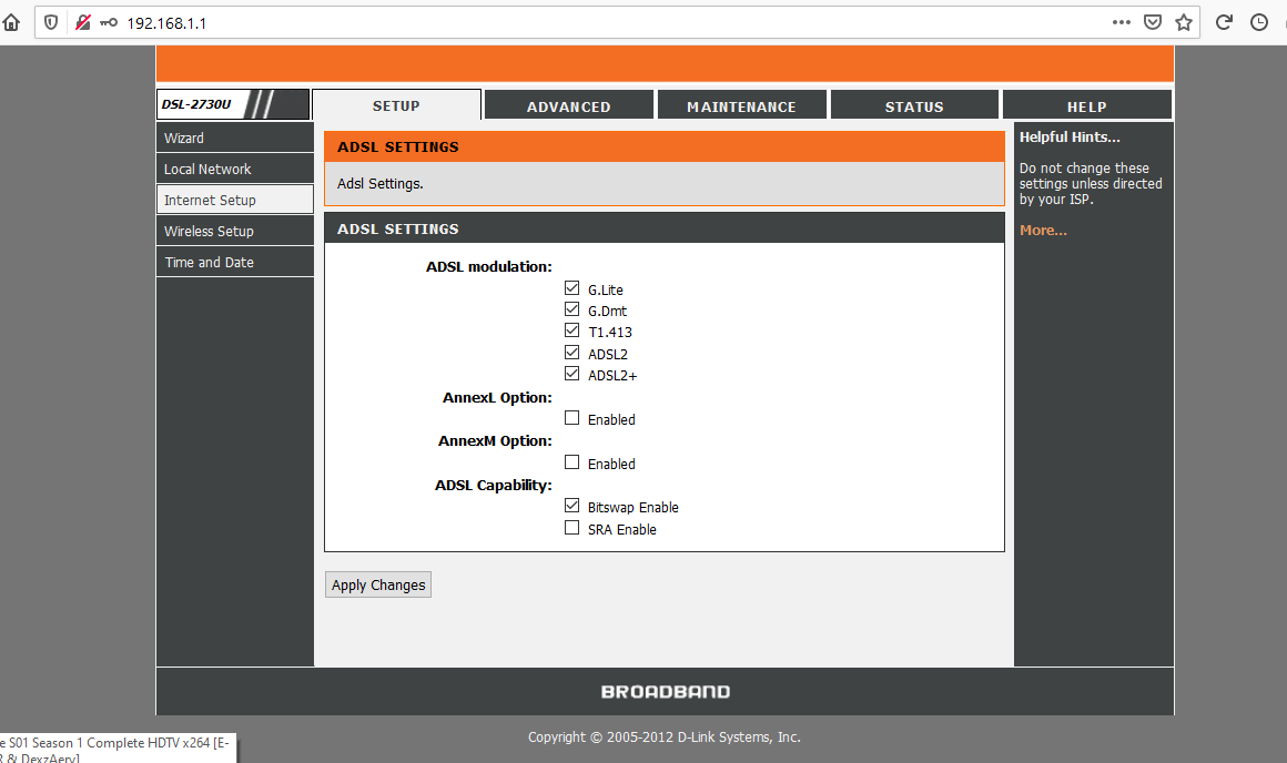

Voici la config que j'ai trouvé dans le modem. Est ce que elle est juste?
il y a 52 minutes, khaled2020 a dit :
Essayez de cocher uniquement : ADSL2+ dans un premier lieux.
Décochez tout le reste.
Puis dites nous s'il y a une amélioration ou pas.
Vous pouvez aussi essayer dans un second lieu de cocher "AnnexM Option", si votre ligne le support, vous aurez un léger gain un upload.

J'ai essayé avec ADSL2+. l'adsl maintenant prends pas mal de temps pour se connecter
Il me semble que le debit a augmenté un peu mais c'est presque la meme chose.

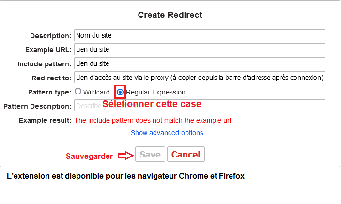

Le problème se posait pour moi avec certains serveurs d'ip (pas avec les serveurs dns ) il fallait redémarrer le modem plusieurs fois jusqu'à ce que je tombe sur un serveur d'ip qui ne m'affiche cette erreur. Une des solution trouvée pour contourner ce problème et éviter le VPN (au moins pour les sites que je visite souvent) est d'installer une extension de navigateur nommée "Redirector" et de configurer la redirection vers le site de destination via un proxy permanent.

je parle de  serveurs qui t' assignent ton adresse ip internet (ip dynamique)
je ne vais pas partager le proxy en ligne que j'utilise , il y en a plein sur le web il suffit de faire une recherche sur google pour trouver ceux qui ont l' option de permanence.
