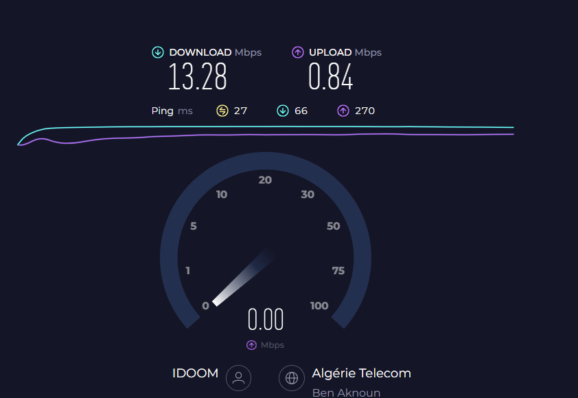

Bonjour en parlant de ligne ADSL : chez un proche il paye pour 10-15mbs il ne recoit que ....  2mb ! testé en dl et speedtest  J'ai essayé de reinitialliser son modem/utilise en ethernet mais sans succès, les mecs de AT lui disent qu'il a aucun problème
Il faut savoir que aupravant, il y avait des vol de cable "internet" dans l'immeuble et AT a du les remplacer 2-3 fois, d'ou l'idée qu ils auraient pu mettre des cable eco+ pour dissuader les voleurs ou pour ne plus se faire chier ? En tout cas c'est bizarre car meme au niveau de la latence c'est bcp moins stable que chez moi ou meme a l'époque des offre 2-4-8mb
Il y a 1 heure, Lilycove a dit :
Dis lui de tester sa ligne avec un telephone fixe 😄
