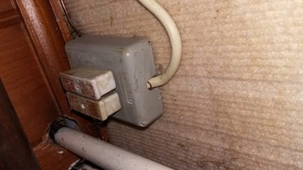

Eh bah le filtre et le cable jouent un rôle crois moi, j'avais un vieux cable et un vieux filtre mais le filtre (s'est cassé) et le cable s'est déchirer j'en ai acheter du neuf et j'avais un max data rate et rate bien moins (de 3 à 4 mbps) et un snr qui avait baissé aussi alors que ce que j'ai acheter est sensé être neuf ?? je ne sais pas si c'est de la mauvaise qualité ou ? c'est pour ca que j'ai dis que je veux un magasin qui vend des trucs certifié en plus le boitier parafoudre avec les plombs date de 15 ou 20 ans ??

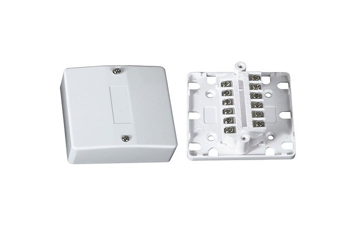

@cRuStY_DZ ta mis le cable d'AT de dehors (le gros calibre, noir) dans le boitier téléphnonique directe avec en sortie un cable plat ? et ca marche bien ? car j'ai ca
et j'aimerais le remplacer par un truc neuf
en gros pour faire propre j'aimerais trouver ce genre de boitier boitier-derivation.jpg.ee4732602e8bb091e81ff3049c74906f.jpg
pour remplacer le boiter a fusible

3 minutes ago, cRuStY_DZ said:
OUI "salmen383" j'utilise le câble téléphonique noire que AT raccord entre le poteau et ta maison 👍
Ah ok, je me suis toujours dis que vu le calibre ca passerai pas mais en te lisant il parait que oui, je vais essayer de voir ca directement demain, je vais acheter un boitier téléphonique simple et tester, sinon tu n'a pas d'idée ou acheter un bon filtre et du bon cable sur alger?
Link to post
"salmen383" désolé khouya moi je suis sur Annaba 😉, pour les câbles téléphoniques (le souple + le noir dure)  plus la boite téléphonique c'est chez le quincaillerie, pour la qualité c'est standard (y a pas de choix en Algérie), Mais pour le filtre (bonne qualité) c'est les magasins d'informatique

Incroyable, je viens d'enlever le boitier parafoudre et j'ai brancher directement le boitier téléphonique, le SNR est monté à 12 en down et up et le max data rate a augmenter aussi, pas d'erreur crc comme j'en avais, à croire que ce boitier parafoudre c'est un truc à enlever
Link to post
Il y a 17 heures, salmen383 a dit :
C'est normal, les vieux fusibles ne sont pas utilisés avec internet. Ils parasitent le signal.
ta brancher le cable dur noir directement dans ton premier filtre?
Link to post
il y a 42 minutes, infernape a dit :
Je n'ai pas de câble dur noir. J'ai un câble gris. Et pour les maisons qui ont un câble noir (ça reste des fils de cuivre) oui ils peuvent les brancher directement au filtre DSL

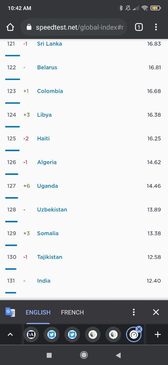

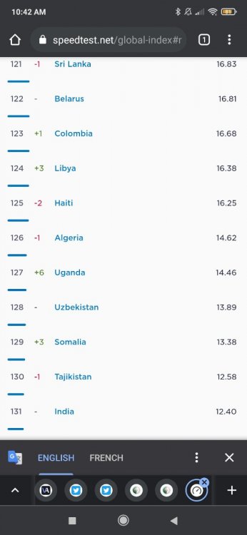

il y a 55 minutes, mahdidu10 a dit :
Par contre comment ça se fait que l'Algérie a un débit moyen de 14 mbps sur speedtest ? On est passé du rang 173 à 126 en 1 mois, quel exploit...
Non, ça c'est le classement sur réseau mobile.. sur le fixe, l'Algérie n'est montée que d'un rang dépassant juste Cuba.
Edited by Manigoldo
