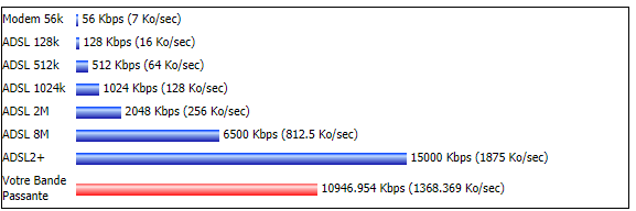

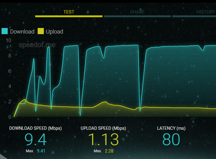

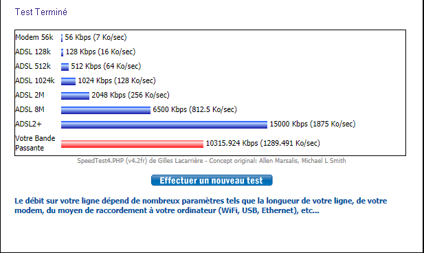

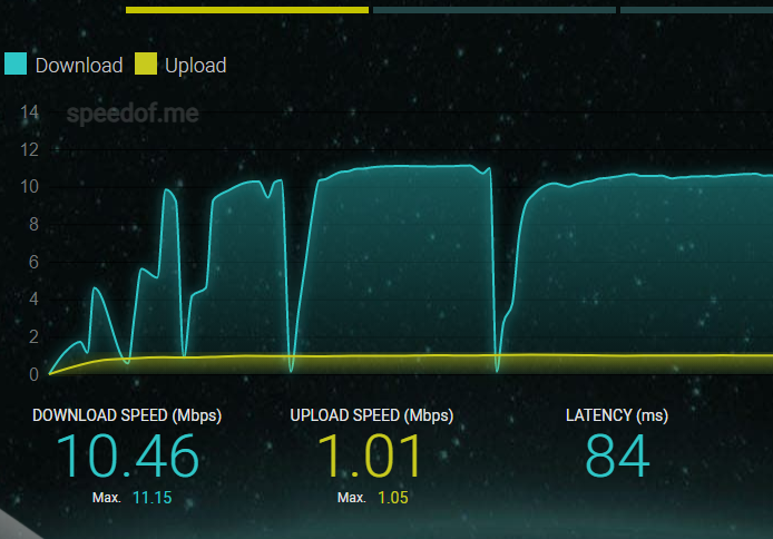

hier après midi il mon basculé vers 10Mb test de débit est aléatoire selon le site sur speed test je dépasse rarement 9Mb
ça va très stable de puis le basculement plus de déconnexion mais comme dab le débit est un peu bridé en téléchargement bien sûr

Il y a 3 heures, jiraya07 a dit :
essaye fast ou telechargement avec idm ????

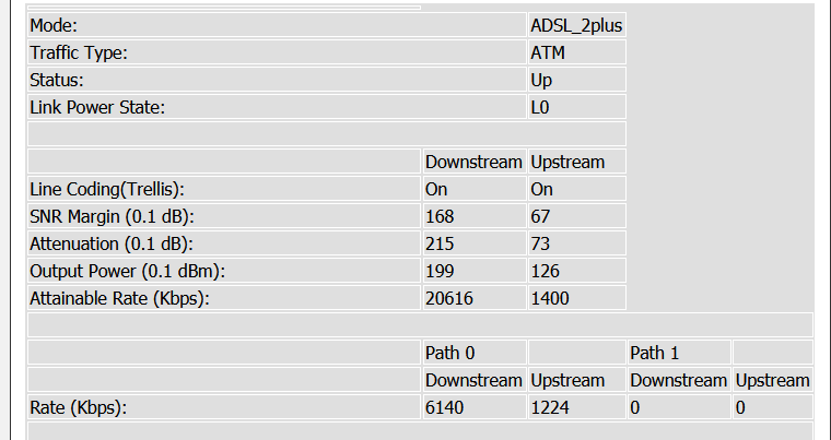

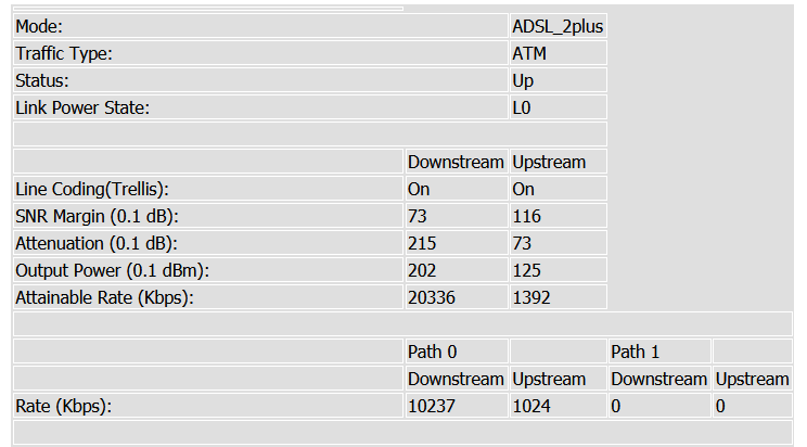

incroyable mais deux heures après le poste déconnexion quelques minutes après reconnexion je regarde m'a synchronisation MIRACLE
pour les 8Mb j'ai envoyé une personne (je peux pas me déplacer) j'ai envoyé des email appelé le 12 RIEN
la avec 10Mb appelé le 12 une fois deux émail sans grande conviction
MIRACLE
@jiraya07
Ils ont du te filer ces 2 méga supplémentaire après me les avoir enlevés car mon débit de synchro est passé de 8140 à 6142... bon dans mon cas, c'est pas très problématique vu que je suis dans l’offre 4 méga, et puis ça a quand même eu un effet positif vu que ma synchro en upload s'est améliorée, du coup je reçois un peu plus de 1 méga en up contre 850kbs avant !
