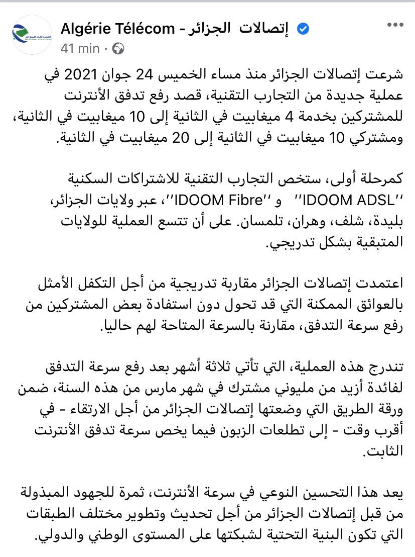

Aucune augmentation pour moi à Tizi Ouzou avec mon abonnement 10 Mbps :
L'augmentation des débits est une bonne chose :) le prochain objectif après celle ci c'est la généralisation de la fibre optique et du VDSL.
Bonjour
Espérons que c'est une question de planing car à Tizi ouzou même pour la 4 mega il n' ya pas de changement pour l'instant.
Modifié par azedlal
@genio ces official on peut un peu levé la tête désormais en ayant 10 méga comme la plus bass connexion
donc AT doit tout misé 1-le mieux pour nous ces basculement vers la fibre d'ici été ou fin 2022
2-le choix le moins couteux et le plus rapide remplacé les carte mère par les carte vdsl
relié la fibre sous le trottoirs
avoir des offre vdsl 10-30-50-100-200
10 a 1600da
30-2600da
50-3600
100-5000
200 7900 (exclusive fibre)

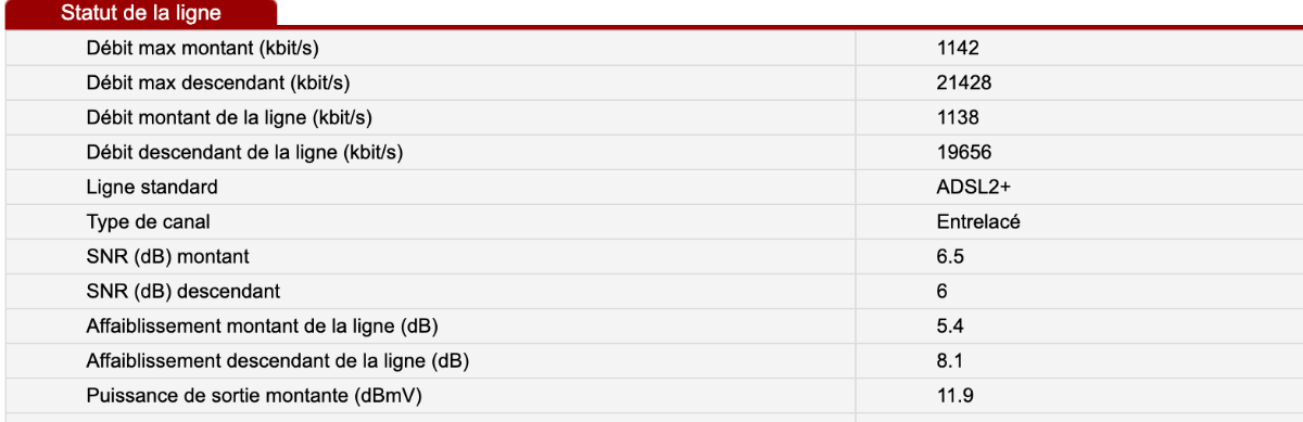

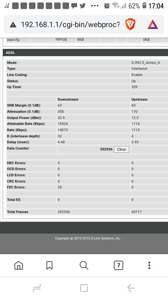

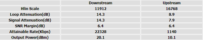

il y a 6 minutes, lahceneamine a dit :
Pourriez vous communiquer vos STATS (Data Rate / Max Rate) s'il vous plait ?
Débit max montant (kbit/s) 1138
Débit max descendant (kbit/s) 25488
Débit montant de la ligne (kbit/s) 1138
Débit descendant de la ligne (kbit/s)
22615
il y a 2 minutes, maxowell a dit :
22615
Allah Y Berek, j'avais ça avant le 17 Avril, depuis j'ai un max rate de 20480 et un data rate de 19600 (ce qui fait 16 Mbps).
Je vous prie de pardonner mon indiscrétion mais vous êtes sur Alger à tout hasard ou une autre Wilaya ?
Merci pour votre réponse.

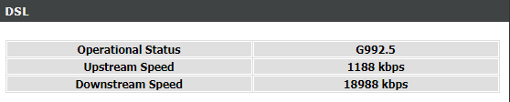

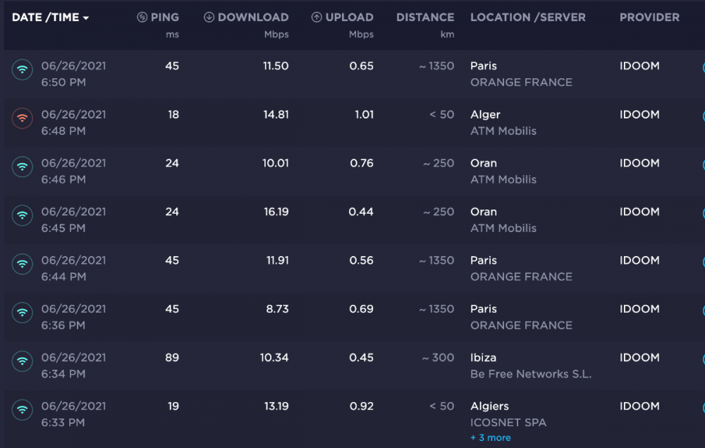

il y a 34 minutes, hotsauce3 a dit :
Salut
moi aussi ma syncro a changé mais le debit n'est pas vraiment stable
J'avais le meme probleme que vous, depuis la nouvelle augmentation ma ligne est a son max.
En resumé c AT qui a decidé de vous brider
