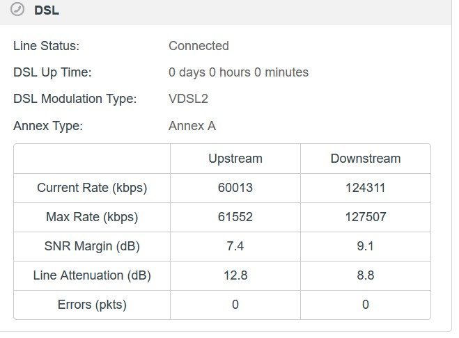

je suis sur le VR400...
et je n'ai ni interleaved ni fastpath !!! je n'ai rien configuré du tout ! j'ai coché vdsl2...et mis vlan 12 et voila !!!!!!!!!!!!!!!!!!!
J'ai exactement le même modem que toi, stp tu peut m'explique pourquoi ta choisi 12?? moi en méttant 1 sa ce synchronise en vdsl mais Internet ne viens pas, et en mettant a 12 comme toi j'ai même pas de synchronisation!!!! pourquoi ta mis 12
As tu un reglage 802.P juste sous le vlan (chiiffre de0 à 7) ? si oui mets le à 2 et reboot
il y a 1 minute, Hawks321 a dit :
Non dans le tp link ya pas de 802.p on peut mettre que le Id
Dans le dlink j'ai mis 1-2-3 disable rien ne se passe
D'accord, chez moi si je ne mets pas ce foutu 2, ça ne fonctionne pas.

mon modem est biensur compatible ITU-T G.993.5 (G.vector) et ITU-T G.998.4 (G.INP)
mais aucune trace de ces parametres...c'est automatique ??? une idée @Hawks321 ou @Hicham ??
