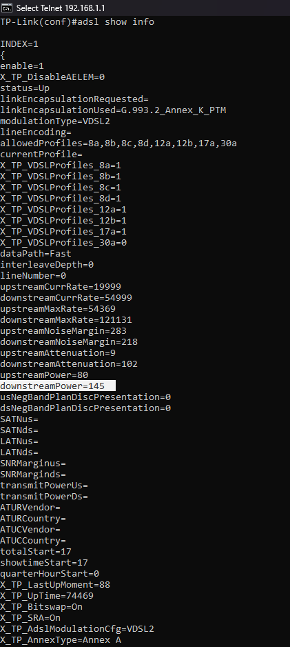

petite comparaison de ce que j'ai remarquer avec vr600 v3
dsl-224:   attenuation 35/15     down/up power: 9.5/9.5     ping sur Ookla 15ms
vr600 v3: attenuation 10.2/0.9 down/up power: 14.5/8.0   ping sur Ookla meilleur resultat: 7ms, 8-9ms la plupart du temps
pour snrm presque le meme, meme chose pour current rate, max rate n'etait pas dispo sur les stat de dsl-224
pour le down/up power, quelqun a une idee  pourquoi le vr600 recoit plus de signal(14.5) mais aussi transmit un peu moins (8.0) et aussi l'attenuation bizarre de dsl-224😅
edit: maitenant je m'en souviens, dsl-224 avait "dsl tone test" dans les parametres, ou je le laisse pour 3mn faire un genre de test et me donne max rate(105-109mb) le vr600 est bcp mieux (121mb)
dsl-224 est equipper d'un chipset realtek et vr600 v3 mediatek/econet si je me trompe pas.
Modifié par user49_vdsl
Il y a 7 heures, user49_vdsl a dit :
Merci! J'ai penser que snrm va diminnuer, interessant et pour le ping ?
Le ping s'est amélioré en passant de 50 à 100Mbps simplement parce que le g.inp est actif par défaut sur le profil 17a contrairement au 12a, il faut cependant un modem qui le prends en charge comme le fait le VR600 V3 ;)
Modifié par Gt3Dz
 je suis actuellement a 50, mais j'ai convaincu quelqu'un qui travaille au support (le service technique m'a dirige vers lui) de m'activer le profil 17a, et cela a beaucoup ameliore mes stats modem, snrm est passé de 5,9 a 20, et max rate de 70 a 110-120. ping a aussi beaucoup amélioré.
pour le convaincre il a essayer de m'expliquer que c'est le modem qui choisit le profil et tous sont activer de chez eux, jai dis que jai manuellement choisit 17a a partir du modem et pas de synchro dsl, heureusement que c'etait facile depuis dlink dsl-224. alors essaye votre chance d'abord avec eux pour passer en 17a😄.

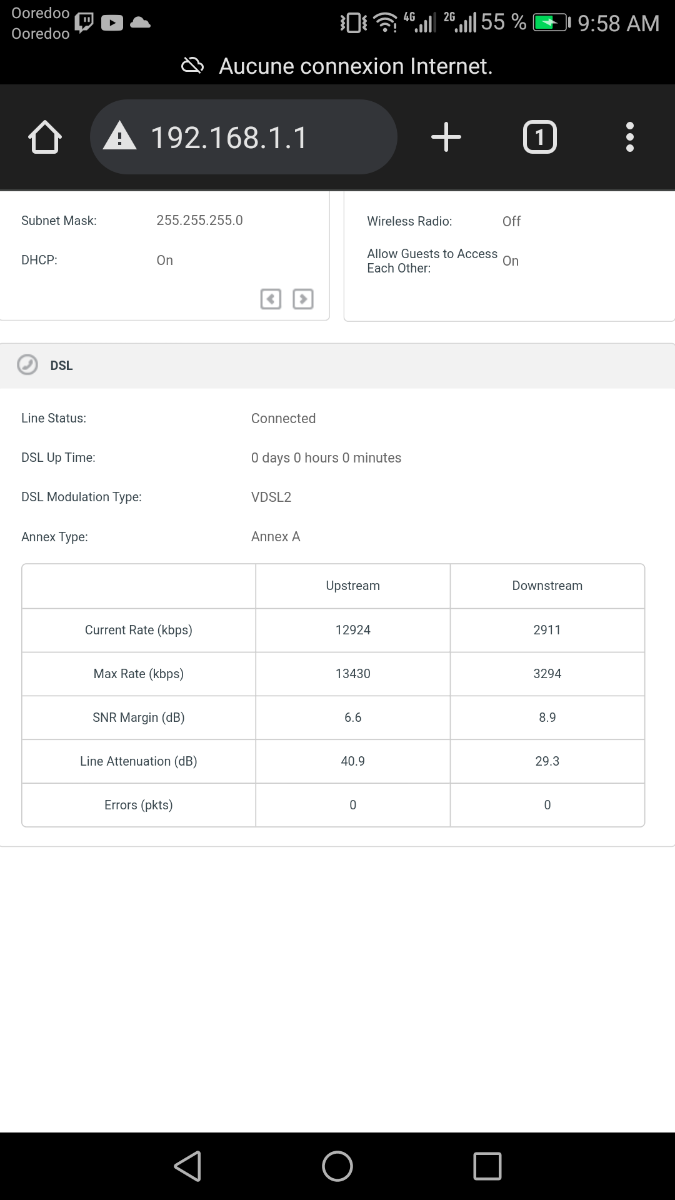

asking for a friend, no cap
comme toujours, lorsqu'on parle de VDSL, c'est toujours a propos de Modems, et c'est le cas pour Le friend. ils veut passé a la VDSL et ne sais pas quelle modem prendre, et son budget est limité donc pas de tp-link archer lol.
je sais que vous avez toujours recommandé des modem avec du chipset Broadcom, donc je lui dit d'éviter le DSL-224 de d-link, et je me rappelle que votre "Forumdz' choice" (low budget) est le TP-link td-w9970 v2, mais c'est quasi impossible de le trouvez. je suis tombé sur le Tenda V300, et par chance il possède le meme chipset que le TP-link td-w9970 v2 qui est le Broadcom BCM63381U:
Tenda:   https://fccid.io/V7TV300/Internal-Photos/Int-Photos-3125160
TP-link:   https://techinfodepot.shoutwiki.com/wiki/TP-LINK_TD-W9970_v2
le seul inconvenient pour son cas est qu'il est a 800 mètre du MSAN, donc j'ai dit qu'il ne devrais pas prendre le risque puisque c'est loin et ils n'aura pas son débit a 100% mais il veut prendre le risque quand meme, pour un meilleur upload.
pour ses stats de ligne (son abonnement est de 10mbps):
SNR : 8,2 down 8,1 up
atténuation: 12 down 7,5 up
attainable rate: 20200
rate: 18700
Modifié par WaZz

Alors je ne suis pas expert en VDSL mais je crois que jusqu'à 1km c'est "rentable", et je pense qu'il aura 50mb non ?
